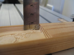

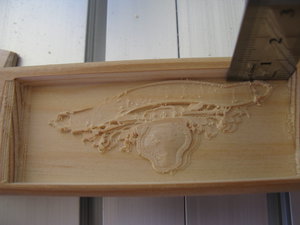

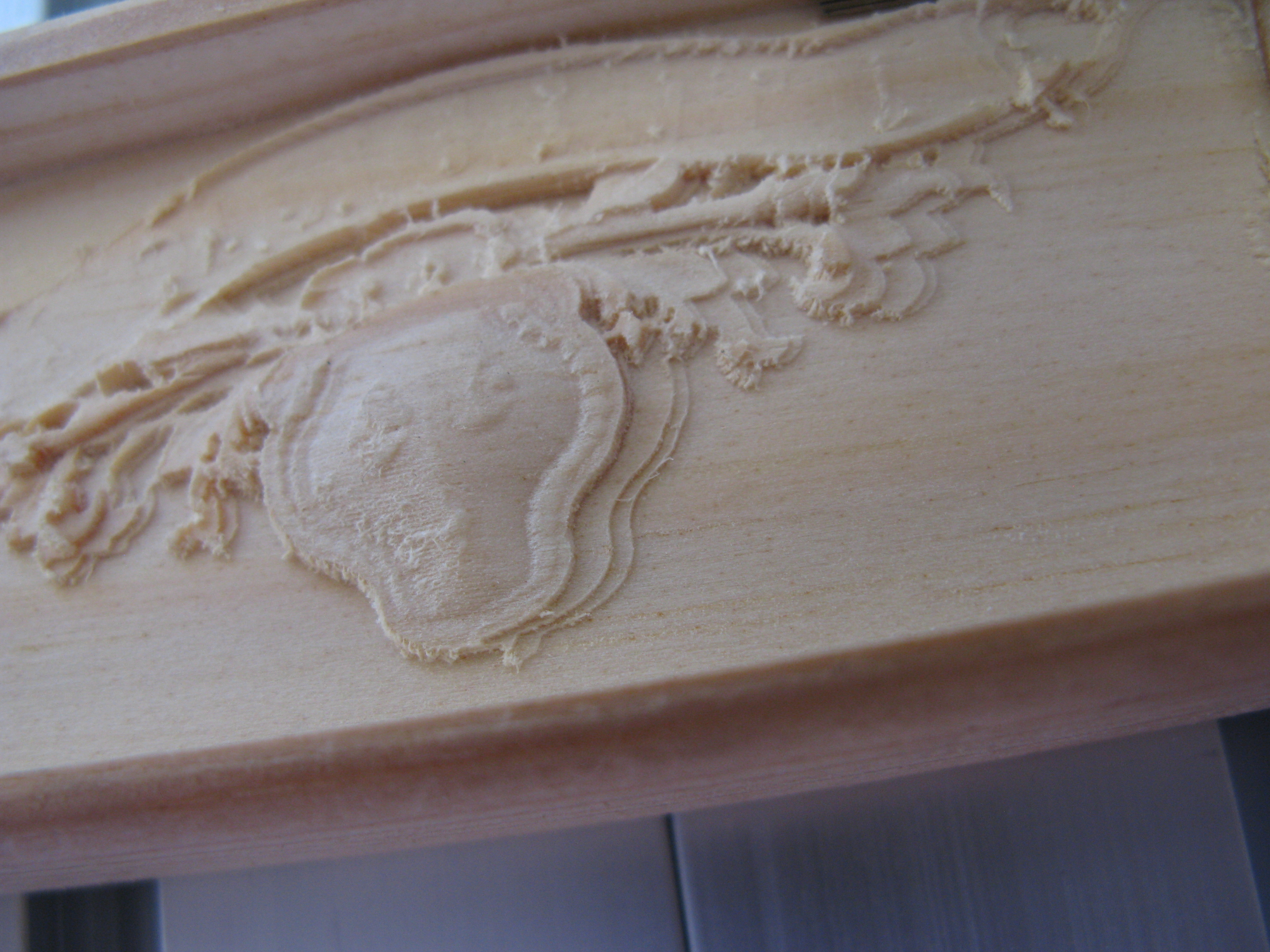

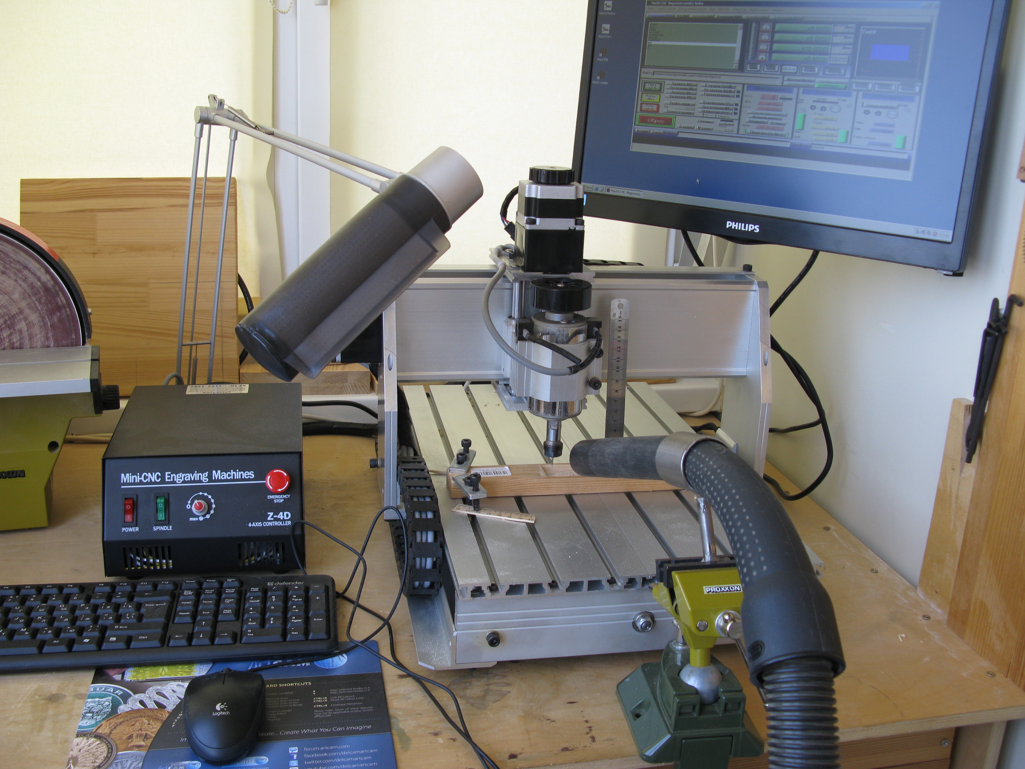

Всем добрый день!
В свободное время занимаюсь судомоделизмом с нуля. Для этих целей купил CNC-3040 4-х осевой. С ЧПУ, ArtCan, Mach не знаком. Это первый опыт любви. К станку купил отдельный комп. Установлена чистая XP (подготовлена по инструкции, см. вложенный файлик) и лицензионная русифицированная Mach-3. Mach настроен по инструкции производителя станка. Создал рельеф размерами 30х80 мм и высотой 3 мм в ArtCam и УП на другом компе.(расширение файлов не позволяет их добавить здесь, вот ссылка: http://yadi.sk/d/nLkUhoCfQUqy4 ). Так как это первый опыт, то установил все минимальные скорости, ну по моему мнению. Гравер для всей работы использовал 0,2 мм 10 градусов. Глубина врезания-0,2мм. Через 35 часов с копейками получил результат. И сразу куча вопросов. Где я допустил ошибки?
1. Почему высота рельефа 3 мм, но на глубине 6мм? Получается 3 мм гравер просто вырезал прямоугольник и только после этого пошел резать рельеф? В УП я задавал с самого верха заготовки. На экране Mach показывал программную глубину: на фактической глубине 6 мм он показывал минус 3мм. Непонятно.

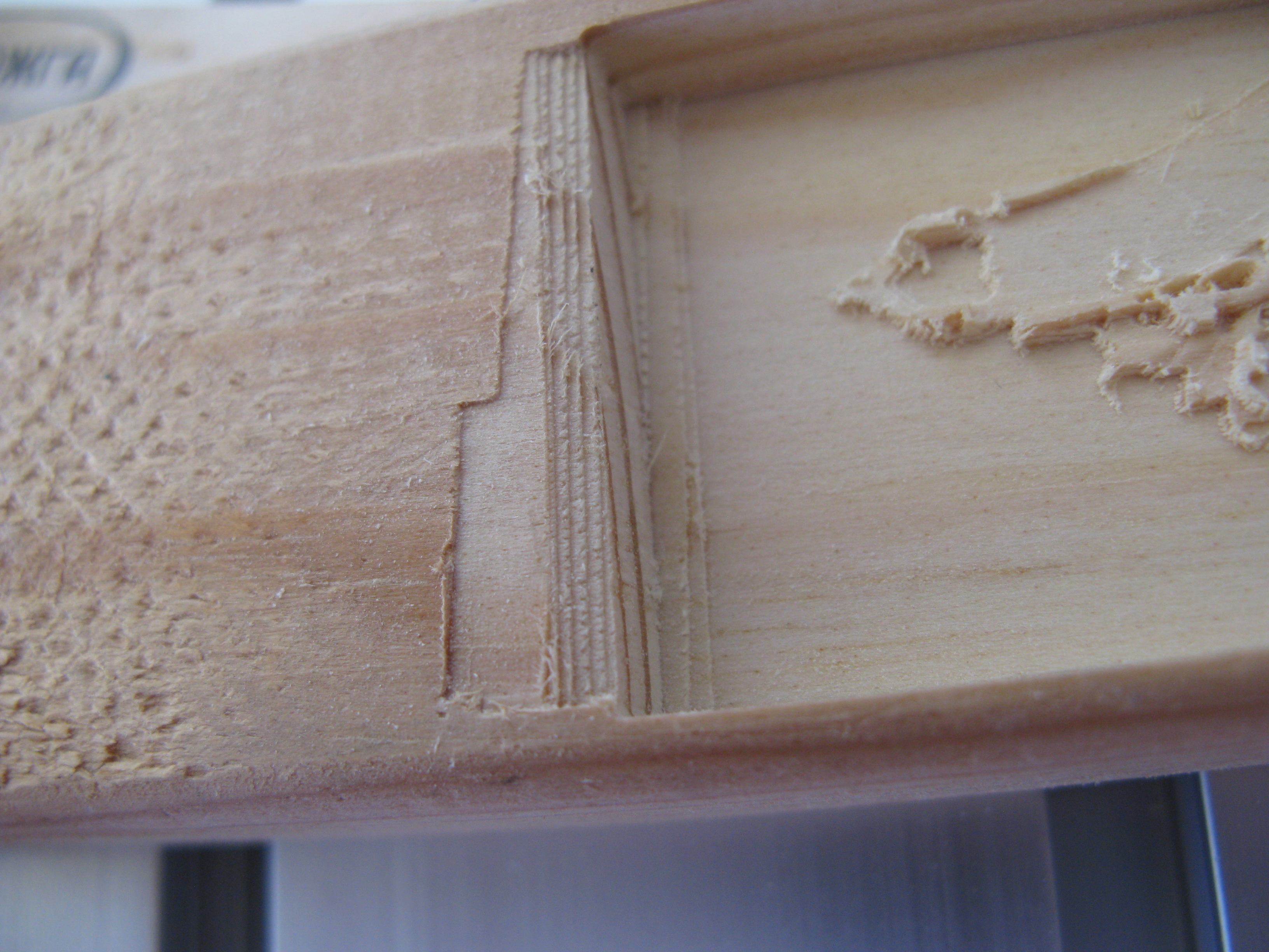

2. Откуда взялась лесенка слева? Почему её нет справа? Почему она так расположена: в начале работы УП и в конце?
3. Несмотря на лесенку, до отместки минус 2,8 было всё отлично. Я был приятно удивлен (фото не делал). Но последние два прохода убили всё! Не выключал специально. Хотел посмотреть окончательный результат и сделать работу над ошибками. На фото всё видно. Откуда взялись эти ступеньки? Я так понимаю, что произошло какое-то смещение координат или пропуск шагов. Может кто объяснит?

судя по ж коду в программе глубина не больше 3 мм
лесенка наверняка пропуск шагов
глубина обработки 0.2 для дерева очень мало
глубину нужно потбирать от параметров фрезы

Сразу виден увод оси(лесенка). И походу она постоянная - справа её не будет, ибо она там срезалась более глубокими слоями. Представьте что вы взяли стопку бумаги просто сдвинули её влево.
По самому УП и времени - для дерева ставьте скорости от 400-600мм/мин до 1000мм/мин, в зависимости от оборотов шпинделя и диаметра фрезы.

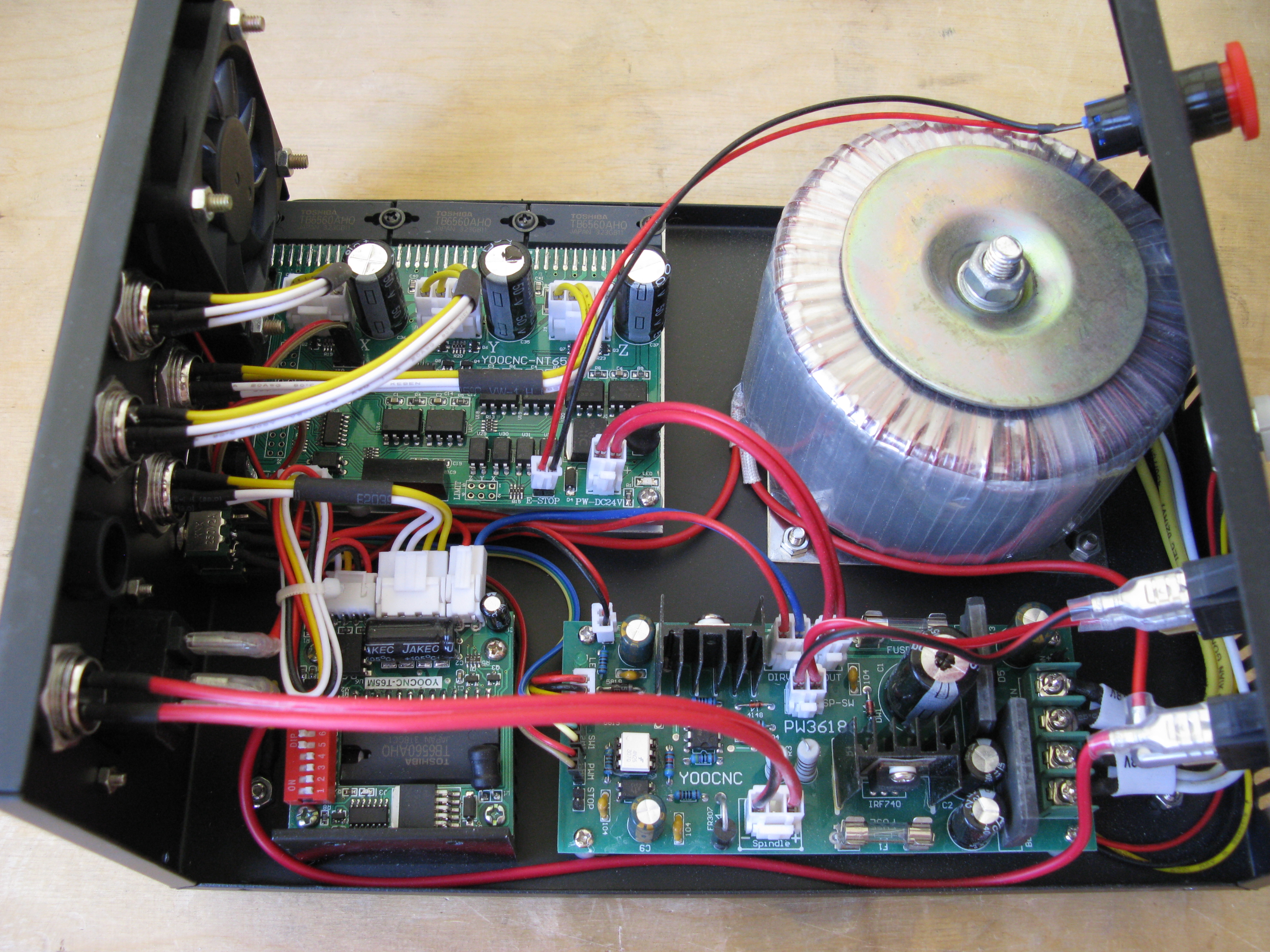

По вашему слачаю - возможны помехи от коллекторного шпинделя, ибо всё в одной коробке и питается от одного источника.

Нет. Скорости по минимуму, перекрытие при проходе максимум.

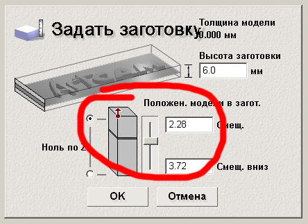

Выбор материала/заготовка в арткаме задан неправильно, вернее положение нулевой точки, там есть ползунок смещение, к примеру вы задали в уп толщина материала 6мм, а нулевая точка сверху, то отсюда и вылезла ваша ошибка.

sergey27rus писал(а):Выбор материала/заготовка в арткаме задан неправильно
Тоже про это подумал, для наглядности прикреплю картинку для автора темы

А какие приводы на станке? CNC 3040 это уже на столько обобщённое название... К примеру у меня был CNC 3040 все приводы ШВП, двигатели 2,5А - сейчас всё чаще встречаются станки с таким названием, но на капроновой гайке и с более слабыми двигателями. При всём при этом китайцы пихают практически всем один и тот же мануал по настройке Mach3, и один и тот же "лицензионный" софт. А для разных приводов скорее всего нужны разные скорости, ускорения и параметр steps per.

1.Скорости специально задавал маленькие. Хотелось увидеть станок в работе и не навредить ему7
2. Промах при создании УП усвоил. Исправлю.
3. Я не думаю, что это помехи от шпинделя. Глубина обработки 6мм, глубина врезания 0,2мм. Получается 30 проходов. Но косяки вылезают только на первых пяти и последних двух, но шпиндель крутится всегда. Почему станок не косячит оставшиеся 23 прохода.
4. Какие двигатели на станке я не знаю. Опознавательных знаков нет. Привода на капроновой гайке.
5. Mach покупал в России по интернету. Китайский отверг сразу. Покупал вот здесь: http://www.mariobad.ru. Это не реклама. Покупал 9 мая в 22 часа! На переписку, получения реквизитов, оплату, получения инструкции и файла лицензии ушло всего часа 3! Молодцы!!!
Но может кто-нибудь посоветовать решение по уводу оси Х? Почему не уводит ось У, если это помехи от шпинделя?

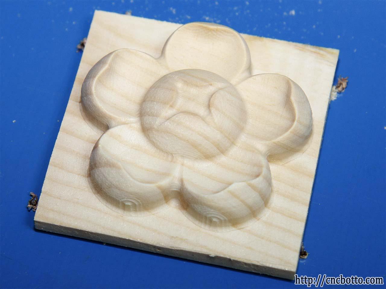

35 часов конечно перебор, я такое дерево резал на скорости 2000-2500мм\мин на пласмасовом станке:
sample05.jpg (9407 просмотров) <a class='original' href='./download/file.php?id=28330&mode=view' target=_blank>Загрузить оригинал (91.06 КБ)</a>
насчет не навредить, всю эту работу можно было сделать за 10 минут, а теперь прикиньте как бедный станочек елозил туда-сюда целых 35 часов!!! изнашивая шпиндель, направляющие и передачу, считайте вы сократили "моторесурс" станка на 35 часов...
поэтому режимы нужно подбирать оптимально правильные.

andrelensky писал(а): Но может кто-нибудь посоветовать решение по уводу оси Х? Почему не уводит ось У, если это помехи от шпинделя?
Может быть что угодно - от программного глюка до механической неисправности... Перелом провода, раскручена муфта на ШД ...
А чтобы 35 часов не пилить заготовку используйте черновую и чистовую обработки, на ютубе куча уроков, ну например вот этот https://www.youtube.com/watch?v=fCEGByRNMn8

судя по фото смещение по всем осям

andrelensky писал(а):Но может кто-нибудь посоветовать решение по уводу оси Х? Почему не уводит ось У, если это помехи от шпинделя?
Были похожие проблемы, исчезли при замене одного драйвера ШД - по ходу оптотрон дурил на одном. По личному опыту - можно безболезненно поменять местами драйвера ШД Х и У - если косяк вылезет на У - точно драйвер. Помехи от коллекторника вряд ли. Полезно, кстати, подержать пальцами трапецию в момент возникновения ненормативного сдвига - он отслеживается сразу, как правило.

Конечно, контроллер YooCNC - полное дерьмо, хуже даже чем печально известные красные и синие платы, но это, к счастью, лечится
