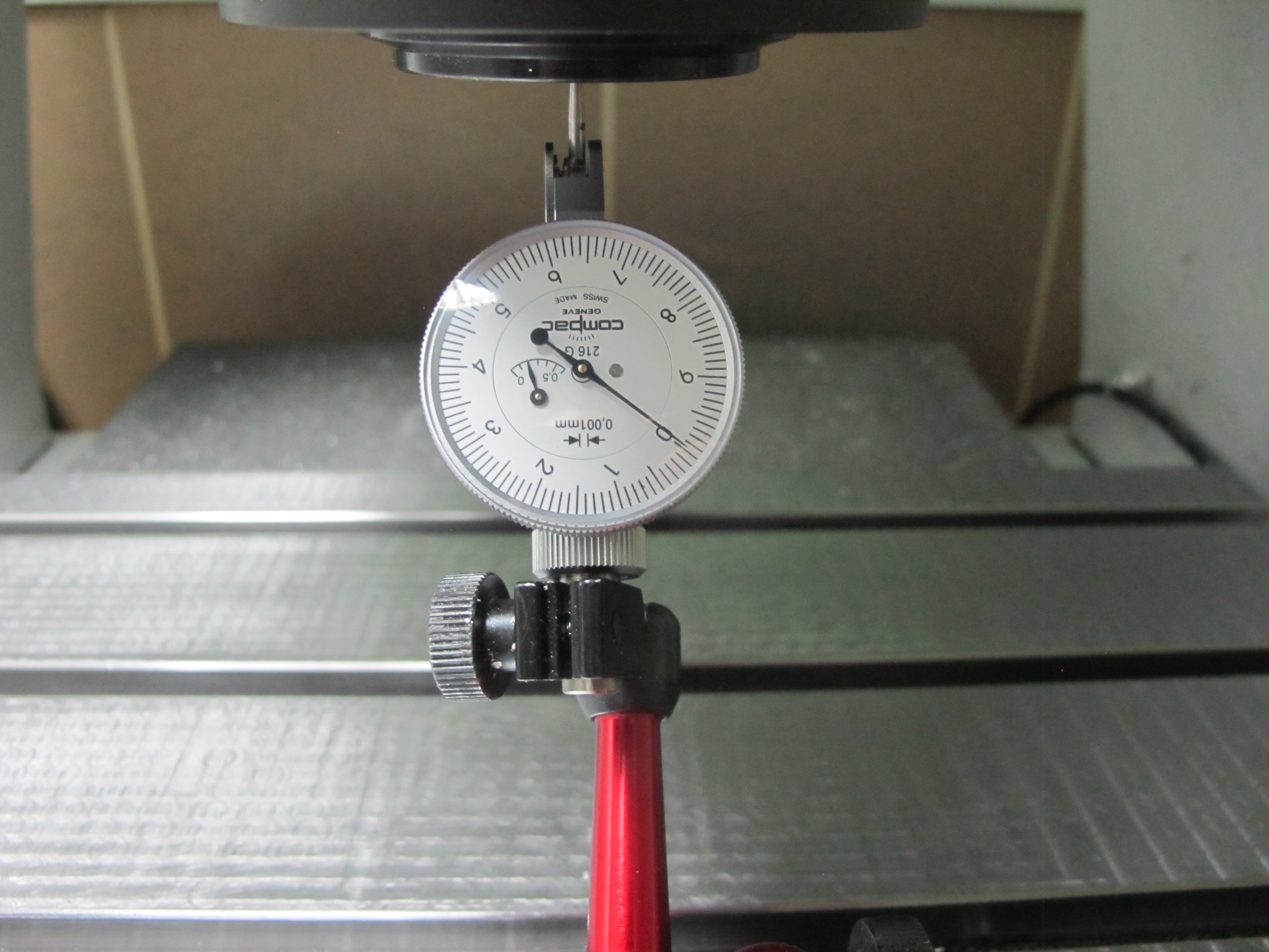

Померил биение на фрезе по просьбе товарища, заодно посмотрел на конусе шпинделя
Картина такая, на шпинделе на удивление практически 1 микрон гуляет :good:
на фрезах, вылет 65-80 мм от конуса шпинделя, на гидропатроне биение 3 микрона, на Ер 10-15 микрон

nik1 писал(а):, на гидропатроне биение 3 микрона, на Ер 10-15 микрон
Как кстати гидропатрон в работе? Имеет смысл на станочках такого класса? И какой брали если не секрет?
Малость поменьше вибраций с ним, чутка поточнее
Этот тайваньский, вышел чуть больше 300 бак
Фирменный конечно подороже
На чипмейкере писали , что гидропатроны приличные только фирменные
По новому курсу уже наверное не стал бы брать
