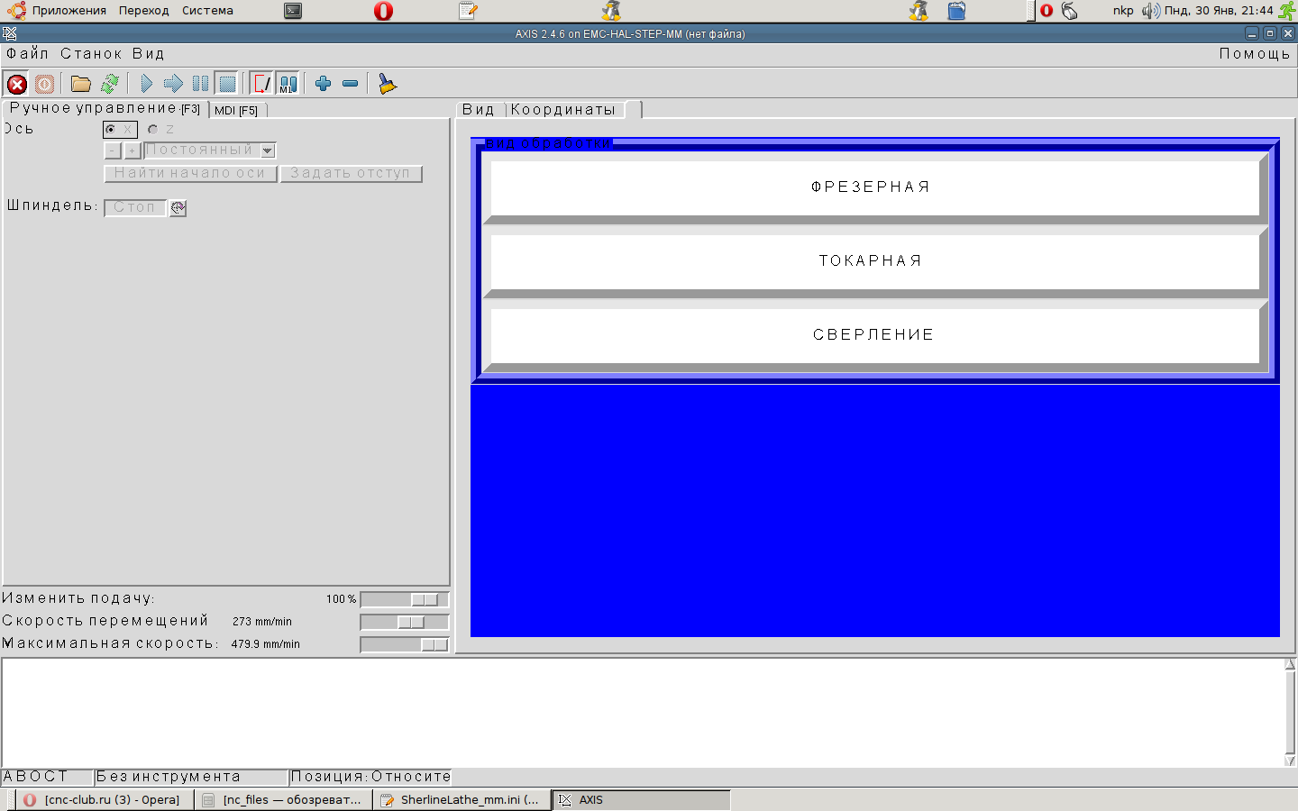

Прописать в ini файле в секции [DISPLAY] пути к этим файлам:
(пример из моего ini файла)
[attachment=10]Screenshot-7.png[/attachment][DISPLAY]
USER_COMMAND_FILE = /home/nkp/emc2/ngcgui/ngcgui_tst/tkapp.py
NGCGUI = /home/nkp/emc2/ngcgui/ngcgui_tst/ngcgui.tcl
TKAPP   = /home/nkp/emc2/ngcgui/ngcgui_tst/ngcgui_app.tcl
TKAPP   = /home/nkp/emc2/ngcgui/ngcgui_tst/ngcgui_ttt.tcl
Обратите внимание: : ngcgui_app.tcl должен предшествовать ngcgui_ttt.tcl
Теперь создаем нашу первую вкладку следующей строкой - пока без названия: Запускаем,проверяем: Настройка
Теперь создаем сам файл подпрограммы для нашей вкладки.
Он должен быть такого вида: имя- имя подпрограммы,имя файла и название нашей вкладки.
тело подпрогр- g-код, который мы напишем.
Назовем файл lathe (пример будет из токарной обработки): Окончание файлов должно быть .ngc
Помещаем наш файл lathe.ngc в папку прописанную в ini [DISPLAY]PROGRAM_PREFIX и прописываем путь к ней там же: Проверяем: Кстати,загружаемый по умолчанию EMC файл можно изменить в ini [DISPLAY]
если прописать так
не загр. ничего.(как на скриншоте выше.)

В свете описания ngcgui хотел бы предложить высказаться всем заинтерисованным в усовершенствовании ,модернизации оного.
Может быть не столько ngcgui конкретно,а вцелом интерфейса т.н. мастеров.
Мне уже после первого знакомства с решением в виде вкладок подумалось,что увеличение их количества,ну скажем до нескольких десятков ,приведет
к неразберихе. Посмотрел как это выглядит в маче.Может что то подобное применить и в емс? Первая вкладка-кнопки :общий выбор обработки.
Выбираем-сл.вкладка: выбор подпрограммы.
Кнопки с графикой.
Кнопка вызавает соответствующую вкладку мастера.
Выбираем-сл.вкладка: выбор подпрограммы: (7614 просмотров) <a class='original' href='./download/file.php?id=3989&mode=view' target=_blank>Загрузить оригинал (49.36 КБ)</a>
Кнопки с графикой.<br />Кнопка вызавает соответствующую вкладку мастера: (7614 просмотров) <a class='original' href='./download/file.php?id=3990&mode=view' target=_blank>Загрузить оригинал (52.23 КБ)</a>
Кнопки с графикой.
Screenshot-1.png (7614 просмотров) <a class='original' href='./download/file.php?id=3991&mode=view' target=_blank>Загрузить оригинал (220.05 КБ)</a>
