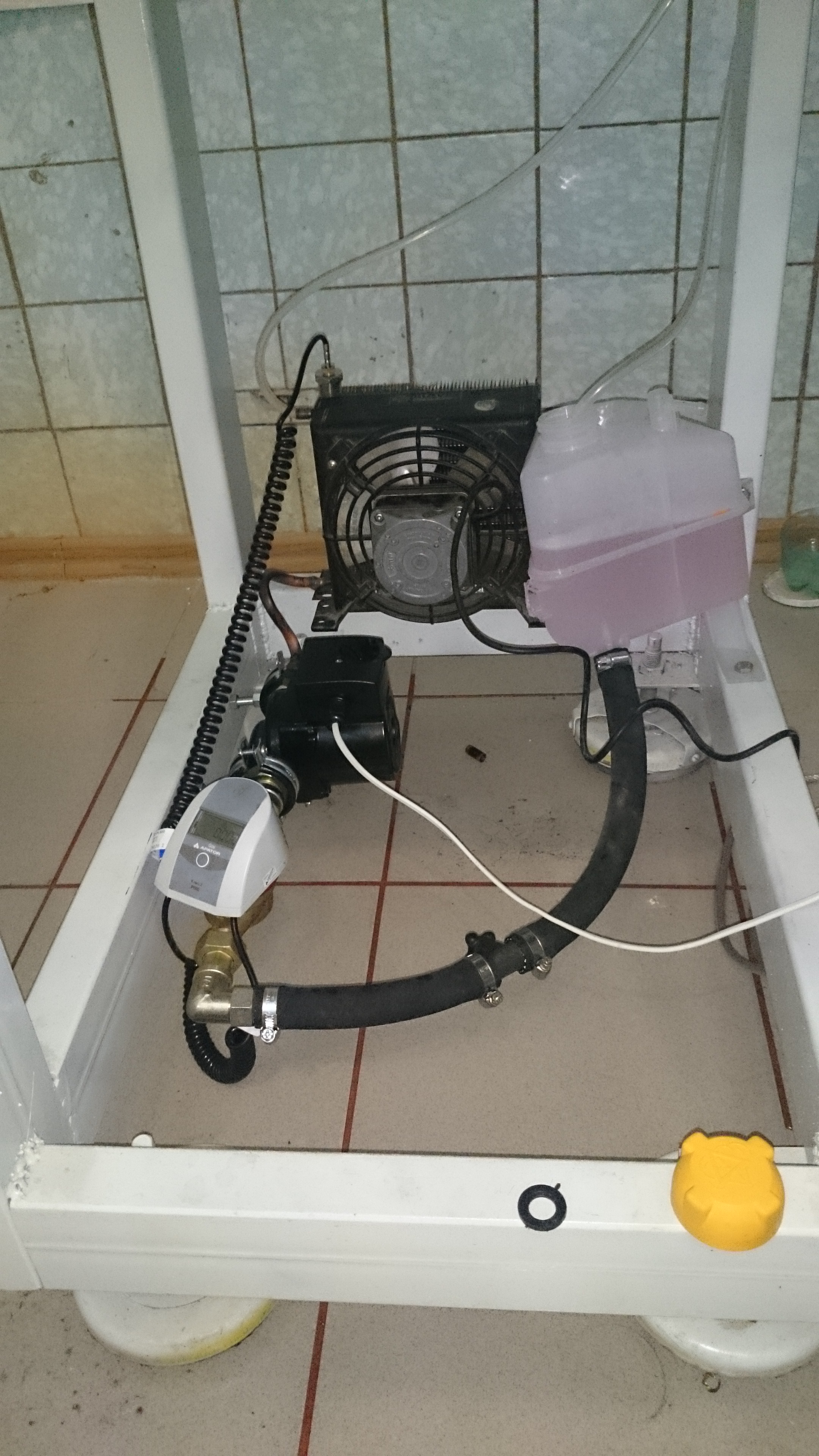

в ходе неполной разборки-сборки станка для переезда в новое помещение поднялся старый вопрос: куда девается жидкость из системы охлаждения шпинделя? причем ее не просто становится меньше в закрытом расширительном бачке. образуются воздушные пробки в трубках, продавить которые аквариумная помпа не в состоянии. Трубки - медицинский силикон, жидкость - вот такая:
DSC_0164.JPG (6402 просмотра) <a class='original' href='./download/file.php?id=38420&mode=view' target=_blank>Загрузить оригинал (1.83 МБ)</a>
трубки на ощупь жирные, в помещении запах антифриза, потеков нет.
Для выяснения гипотезы, что силикон пропускает гликолевый раствор подготовил замену трубок на ПВХ. Ну и чиллер заодно поставлю, чего уж...

У меня в качестве ОЖ - вода с добавлением тосола (примерно 10-20 процентов). Пробки не образуются, запаха нет, жидкость практически не убывает, трубки снаружи сухие. Новая жизнь не заводится. Трубки от гидравлического уровня.

на место дренажа можно ставить расходомер, термометры сопротивления на входном и выходном патрубках радиатора.

Ставить буду вот такую приблуду все в одном. автономная штука для закрытых систем.

Поставил, немного не то получилось, что я планировал... Не показывает моментный расход, только накопление. Из полезного кажет температуру на входе и на выходе.

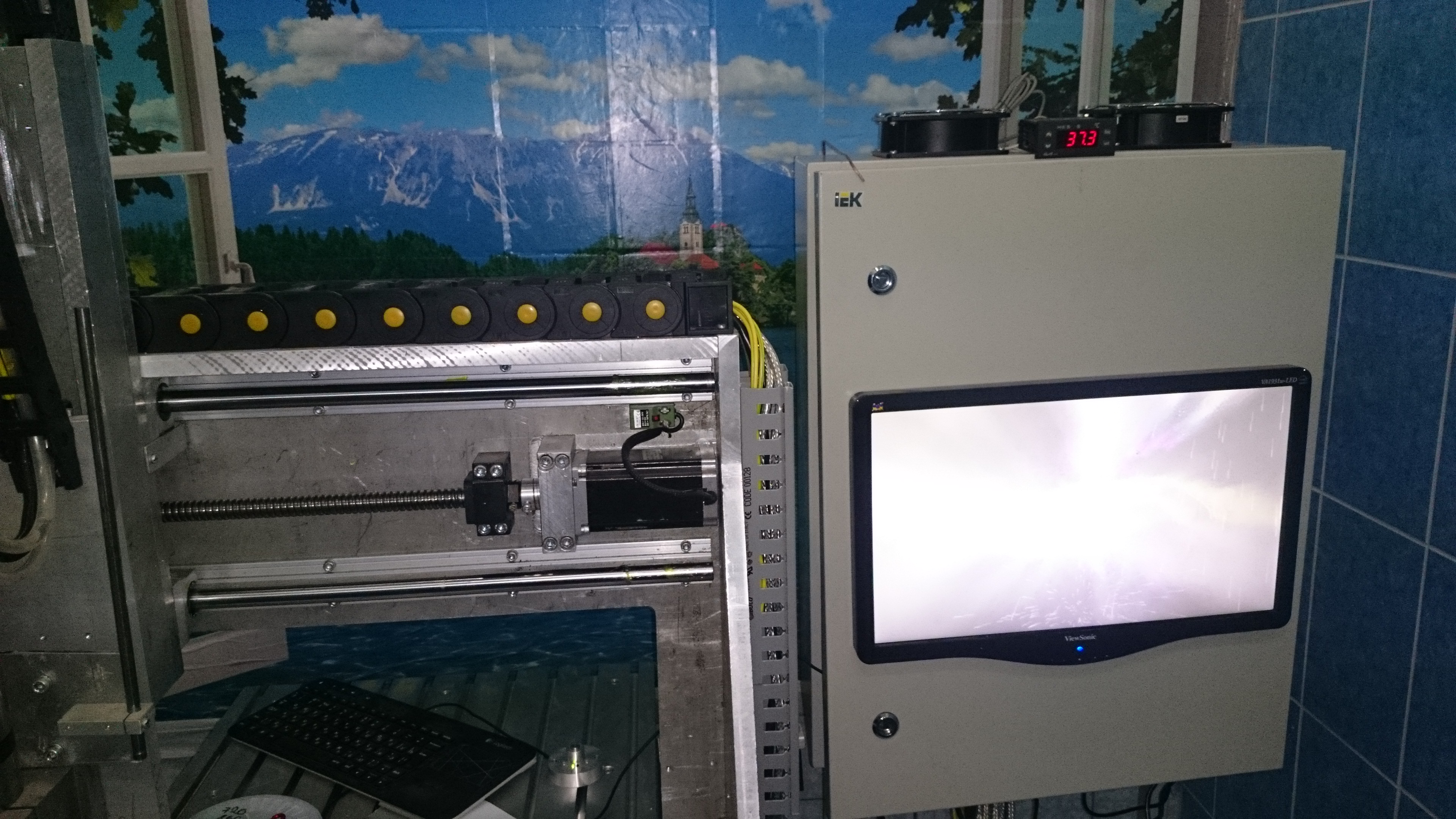

Заодно решил проблему перегрева ящика с электроникой:
DSC_0199.JPG (5950 просмотров) <a class='original' href='./download/file.php?id=40231&mode=view' target=_blank>Загрузить оригинал (2.41 МБ)</a>
на фотке пытаюсь быстро нагреть комп, кручу какую то музыку с визуализацией. Работает в диапазоне 35-40.
Вторую такую же воткну на вентилятор радиатора системы охлаждения шпинделя.
Хотя есть мысль, что пусть он все время крутится, там тихий асинхронный мотор. Я прав?

теплосчетчик побежден, данные по расходу.
у насоса крутилка на три положения.
1. 45 л/час
2. 55 л/час
3. 60 л/час
Это с трубочкой на 6 мм. Если ее заменить на 8мм, расход увеличится вдвое, как минимум.
будем пробовать со шпинделем...
