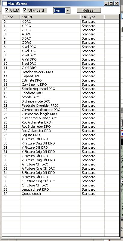

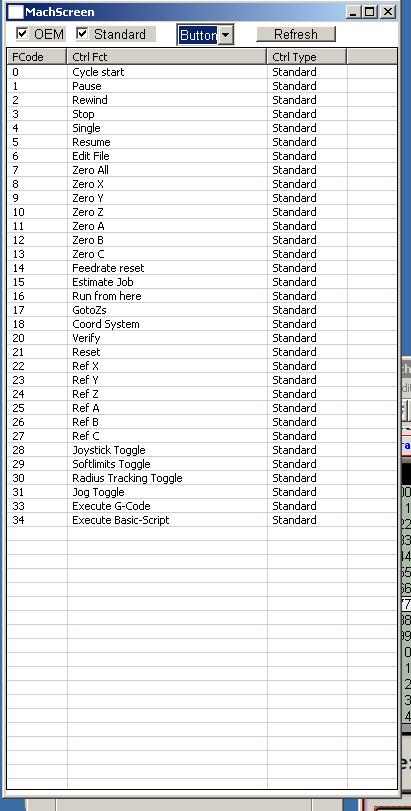

Куча непонятного флуда да и только , вот я вроде как нашел оем коды кнопок мач3.
Вытрепал все нервы себе но нашел.
В скрипте вызываются через оператор DoButton(21) , номер 21 в данном случае номер кнопки ресет.
OEM codes (4540 просмотров) <a class='original' href='./download/file.php?id=152443&mode=view' target=_blank>Загрузить оригинал (73.18 КБ)</a>

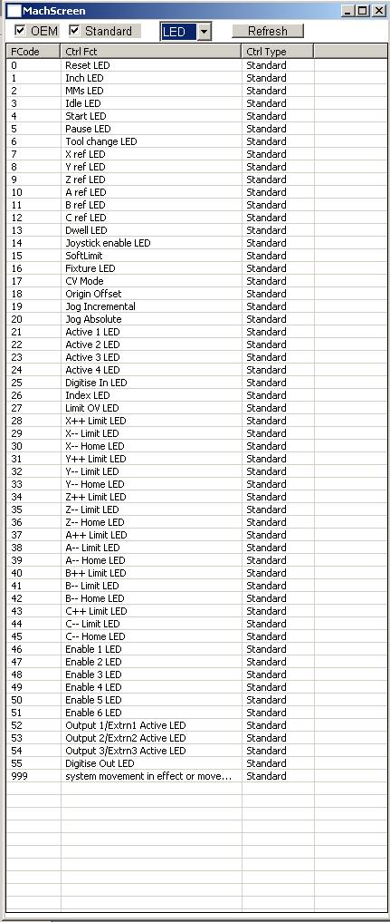

Так же если кому надо для написания скриптов тут есть еще коды дро и лед , для быстрого вызова или управления сигналами и параметрами
DRO (4537 просмотров) <a class='original' href='./download/file.php?id=152444&mode=view' target=_blank>Загрузить оригинал (87.69 КБ)</a>

LED (4537 просмотров) <a class='original' href='./download/file.php?id=152445&mode=view' target=_blank>Загрузить оригинал (106.71 КБ)</a>

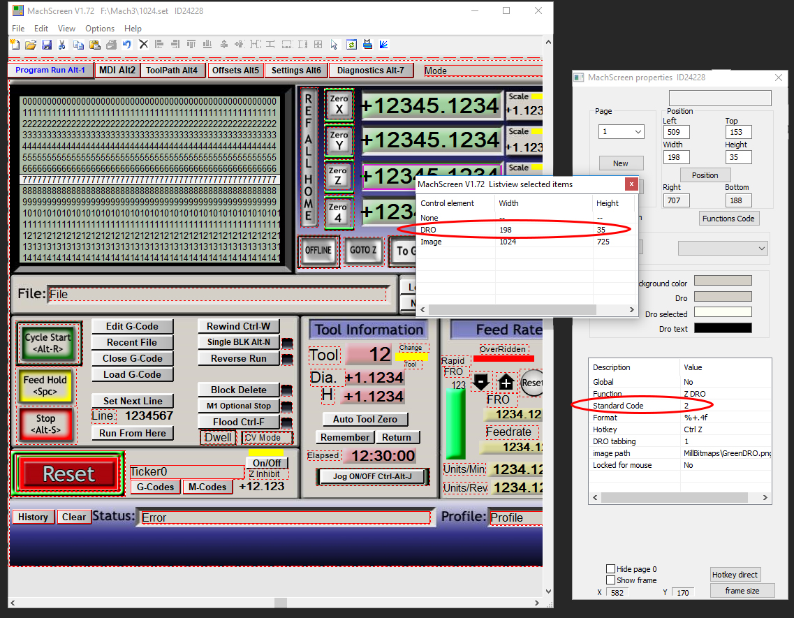

Если кому-то еще интересно, то MachScreen можно скачать по ссылке на сайте разработчиков Mach3 https://www.machsupport.com/downloads-u ... creensets/
Там есть ссылка на страничку с MachScreen https://kd-dietz.com/index_eng.html
Например, если нам нужно узнать идентификатор DRO, в который нужно записать значение при определении координаты кончика инструмента по оси Z, то кликаем на нужный нам объект DRO (поле, в котором отображается координата по оси Z), в появившемся окне "Listview selected items" выбираем DRO, после чего в окне свойств (справа) отображаются свойства выбранного объекта, в том числе Standart Code = 2, который используется в функции SetDro (2, ...) для записи текущего значения координаты кончика фрезы по оси Z в соответствующее поле объекта DRO.
Возможности программы.jpg (3512 просмотров) <a class='original' href='./download/file.php?id=184217&mode=view' target=_blank>Загрузить оригинал (883.34 КБ)</a>
