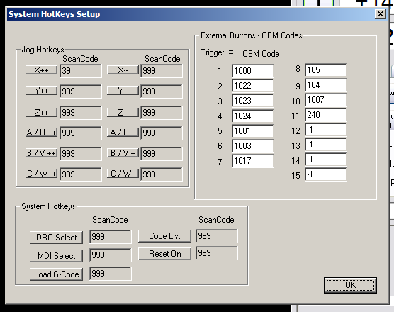

А разве нет? И сам так настраивал. Выше екселевский файл с кодами вылаживал
Screenshot - 13.12.2014 , 20_36_53.png (11796 просмотров) <a class='original' href='./download/file.php?id=38126&mode=view' target=_blank>Загрузить оригинал (64.74 КБ)</a>
http://www.cnc-club.ru/forum/viewtopic.php?f=16&t=2436
Сообщения: 2893
Re: OEM коды
А это кто писал
Screenshot - 13.12.2014 , 20_47_49.png (11789 просмотров) <a class='original' href='./download/file.php?id=38127&mode=view' target=_blank>Загрузить оригинал (35.14 КБ)</a>
А вот я прописывал
Screenshot - 13.12.2014 , 20_53_12.png (11781 просмотр) <a class='original' href='./download/file.php?id=38128&mode=view' target=_blank>Загрузить оригинал (17.17 КБ)</a>
Screenshot - 13.12.2014 , 20_57_10.png (11778 просмотров) <a class='original' href='./download/file.php?id=38129&mode=view' target=_blank>Загрузить оригинал (21.42 КБ)</a>

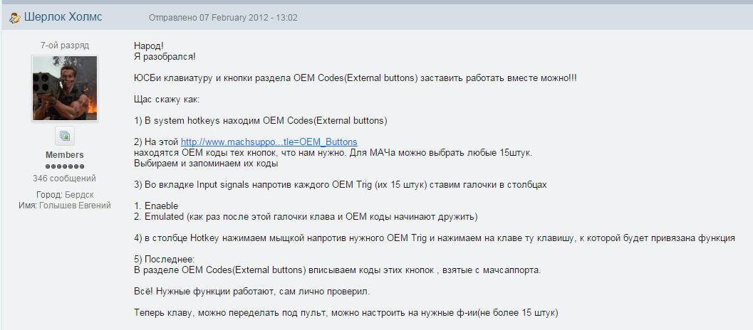

shalek писал(а):А это кто писал
Я писал. Но там не написано что такое ОЕМ код! Там описано как просто из кнопок "взять" ОЕМ код чтобы не искать его по всему интернету.
ОЕМ код это уникальный код функции, может быть и в кнопках использован и прописан в макросах и тд...

Сдается мне, что в данном контексте ОЕМ код - просто код кнопки. Используется для настройки горячих клавиш на различные функции Mach3.
Сообщения: 2893
Re: OEM коды
PKM писал(а):Сдается мне, что в данном контексте ОЕМ код - просто код кнопки. Используется для настройки горячих клавиш на различные функции Mach3.
Тут целая полемика насчет ОЕМ случилась. Применительно к ЧПУ - да! Даже на скринах Mach3 так пишется.
Re: OEM коды
shalek писал(а):Даже на скринах Mach3 так пишется.
для простых пользователей сделано впиши сюды ОЕМ код и будет счастье.
ОЕМ код функции это уникальный код функции который может считывать/задавать нужные значения объектов(кнопки, LED, DRO...) Мача.

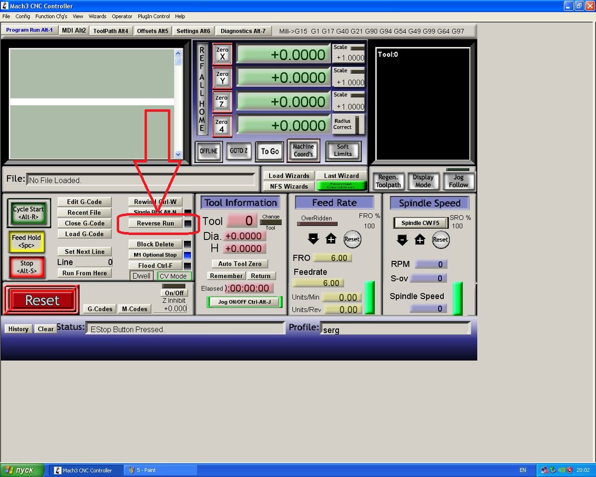

Например: Что вы скажете по поводу команды "Reverse Run" 279 ?
Честно, я взял первый попавшийся на глаза код, открыв таблицу OEM кодов.
Ну слово Reverse понятно, Реверс, он и в Африке реверс. Что то в обратную сторону либо двигает, либо раскручивает либо прокручивает.
В общем буквальный перевод означает - "Выполнить в обратную сторону". А что выполнить? На, какой процесс распространяется эта команда? это знать может только тот, кто видел или использовал эту команду в деле. Пример может и не самый удачный, но мысль кажется отражает.
Поэтому, говорить о том, что подобная задача получасовое дело, не совсем верно.
Расписать, что делает и как действует, с чем реагирует каждая из команд, учитывая, что их больше тысячи, ТИТАНИЧЕСКИЙ труд который доступен только профессионалу.

Re: OEM коды
pam писал(а):Например: Что вы скажете по поводу команды "Reverse Run" 279 ?
Реверсировать выполнение gcode

Re: OEM коды
Сообщение pam »
Ну вот, первый камень в этот фундамент положен! :-)
Спасибо aftaev !
Теперь мы знаем, и можем расписать для себя, хоть и кратко, что, команда "Reverce Run", заставляет Mach3 выполнить G-код в обратном порядке.
Ура! Да здравствуют знания!
А я сначала подумал, увидев в первый раз строку "Reverce Run", что это команда должна заставить что-то вращаться или двигаться в обратную сторону..... :-) Но теперь я знаю, благодаря раскрытому смыслу этой команды aftaev, что это не совсем так, как мне показалось.
