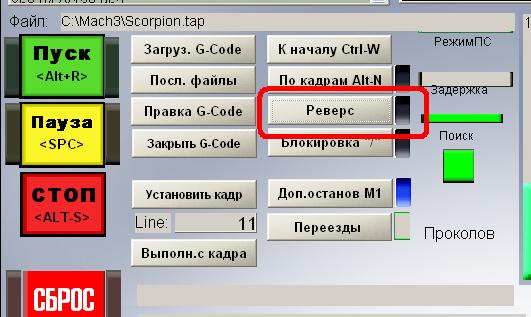

А что в Маче есть возможность отъехать по предыдущей траектории?
Re: Mach vs EMC2 LinuxCNC холивар
Говорят, что да.
Кстати, а там отъехать можно до начала кадра или хоть до начала программы?
ПРи выполнении проги нажми Пауза потом:
Мач.JPG (3837 просмотров) <a class='original' href='./download/file.php?id=3979&sid=323f322af863424958abde40cfd0c58b&mode=view' target=_blank>Загрузить оригинал (38.08 КБ)</a>
и Пуск
Nick писал(а):Кстати, а там отъехать можно до начала кадра или хоть до начала программы?
До самого начала
Прямой ход доехали 52 кадра:
Мач1.JPG (3833 просмотра) <a class='original' href='./download/file.php?id=3980&sid=323f322af863424958abde40cfd0c58b&mode=view' target=_blank>Загрузить оригинал (119.61 КБ)</a>
Обратный ход осталось 13 кадров:
Мач2.JPG (3833 просмотра) <a class='original' href='./download/file.php?id=3981&sid=323f322af863424958abde40cfd0c58b&mode=view' target=_blank>Загрузить оригинал (120.12 КБ)</a>

Лет пять назад мы делали одному заказчику именно под проволоку и под МАЧ специальный блок, на микроконтроллере, который включался между ЛПТ и платой управления и просто запоминал состояние степ/дир. При замыкании проволоки он отводил по этой записанной траектории проволоку назад на 100 - 150 шагов. И деньги неплохие взяли. С Мачем не разбирались. А что мешает то же самое сделать в ЕМС?

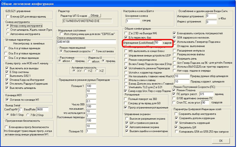

Думаю что будет со скоростью обработки. Мач просматривает Gcode на заданную глубину, видать по ним и отматывает

В ЕМС можно задавать глубину просмотра Gcode?
Если не ошибаюсь в Маче это здесь:
Мач.JPG (3831 просмотр) <a class='original' href='./download/file.php?id=3982&sid=323f322af863424958abde40cfd0c58b&mode=view' target=_blank>Загрузить оригинал (159.07 КБ)</a>

Дело в том, что глубина просмотра это не правильная величина, код должен просматриваться на определенное расстояние вперед. Т.е. на расстояние необходимое для остановки.

LookAhead в ЕМС нет. А зачем она для этого? Просто записать в массив входящие в ХАЛ параметры, а потом через него же и проиграть.
lookahead есть, но он нужен для того, чтобы правильно делать обработку углов. Может он по другому называется, но он есть, см. G61 и G64.

В Маче реверс отрабатывается только для линейных перемещений , для круговых отработка по одному кадру идет иногда правильно , а остальные кадры по короткому расстоянию ( если проволочка в детали , ее порвёт ) . Поэтому для работ с реверсом в постпроцессоре лучше отбросить круговые перемещения и код генерировать в G01 . Методика проверена . Гарантирую .
