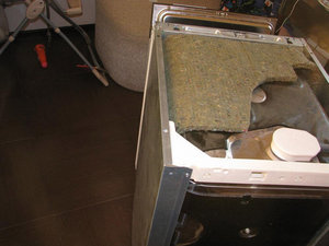

Знаю, что в посудомоечных и стиральных машинах используется такой толстый (около 20 мм), довольно тяжелый, волокнистый лист - он и вибрации металлических панелей корпуса поглощает, и звук почти не отражает, и насквозь не пропускает.
515961.jpg (33809 просмотров) <a class='original' href='./download/file.php?id=37930&mode=view' target=_blank>Загрузить оригинал (237.92 КБ)</a>
Ecophone называется...
