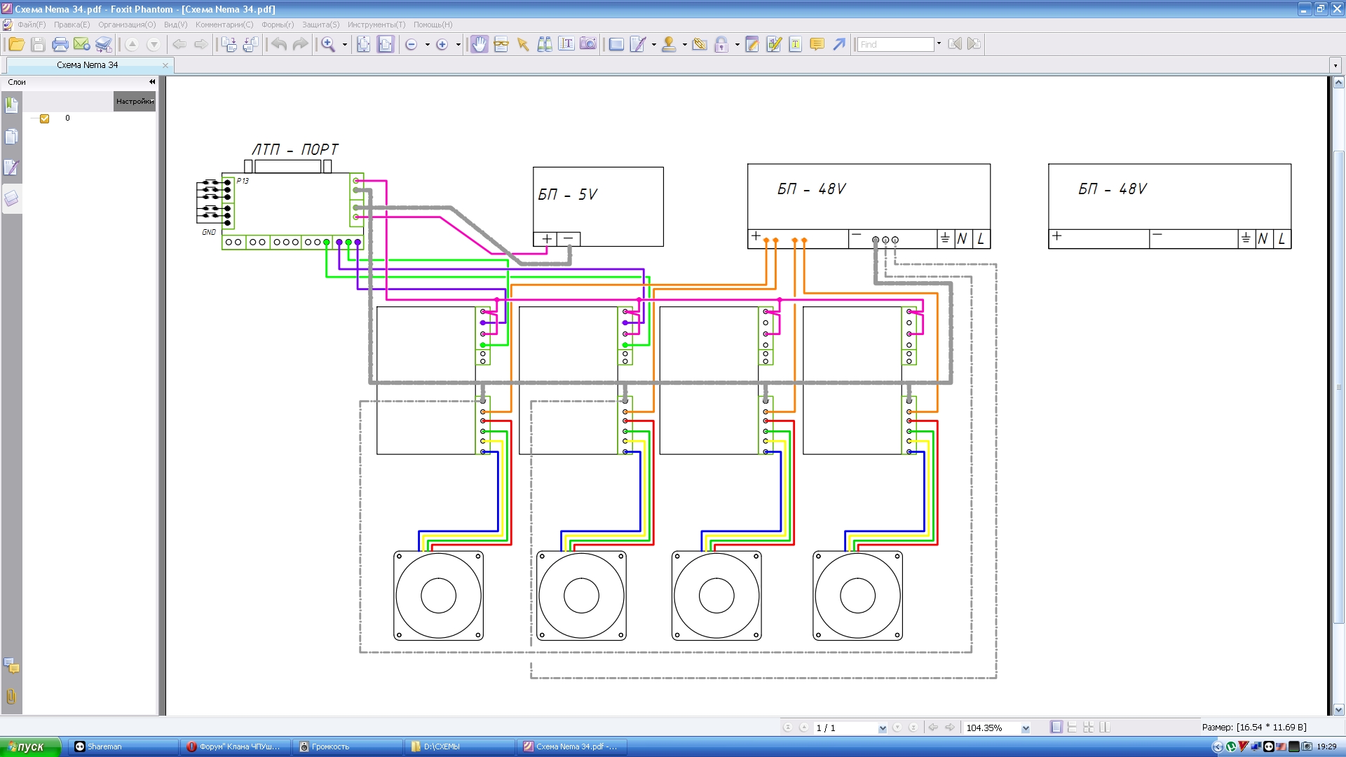

Dark Mongol
Зарегистрирован: 01 дек 2014, 10:38
Настоящее имя: Курдин Денис Николаевич
Re: Какие настройки необходимо сделать в EMC2 для проверки р
Сообщение Dark Mongol »
Здравствуйте я новичок , 4 года назад заболел станками с чпу , в этом году решился и преобрел 4 осный набор нема 34 , на драйверах DQ860ma , двигателя модель 85BYGH450C-012 , так как познаний ноль в электрике , но сильное чувство построить станок , я обращаюсь к форумчанам помогите сделать грамотно развязку или как правильно сказать распиновку всех компонентов , есть схема у меня сам начертил подсматривая то там то сям в инэте , помогите доделать схему пожалуйста , выкладываю схему
