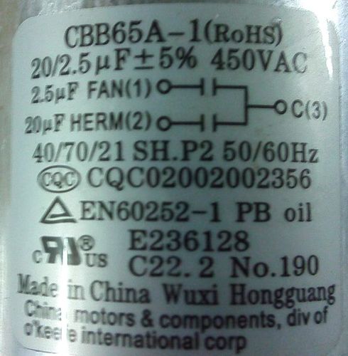

Нашел вот такую штуку, изображенную на фото. Похоже на пусковой конденсатор. Имеет 3 контакта.
Прошу подсказать подойдет ли он для подключения 3-фазного двигателя к однофазной сети 220В. Если подойдет, то как правильно подключить?

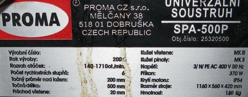

Двигатель 400 Вольт, 370 Ватт.
Таблички на двигателе не нашел. Есть только табличка на токарном станке, на котором и установлен двигатель.
Под спойлером фото таблички.

mooner писал(а):подойдет ли он для подключения 3-фазного двигателя к однофазной сети 220В
Подойдет, только не вашего. Хотя посчитайте, и учтите, что мощность упадет в два раза
http://electrichelp.ru/raschet-kondensa ... m-rezhime/
