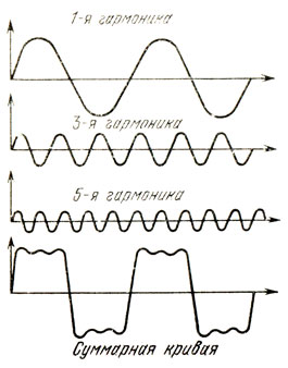

Хочу задать еще один вопрос новичка: Как правильно производить настройку резонансных зон драйверов Leadshine? В сети всего одно описание, и то какое-то предельно мутное. У меня получается что при настройках по умолчанию работа двигателей самая тихая, любые телодвижения делают лишь хуже. Хочется вообще заглушить станок, так как он у меня не в гараже или сарае, а в квартире.
У кого есть опыт грамотной настройки антирезонанса? Поделитесь пожалуйста.

Re: Настройка подавления резонанса в Leadshine
Noob писал(а):Беда в том, что подбирать максимальную частоту и амплитуда резонанса становится страшно - такой жесткий ГРОХОТ начинается, что реально боюсь ушатать подшипники ШД.
Не надо так делать. Не надо подбирать максимальную амплитуду. Подбирать нужно минимальную, на каждой резонансной частоте.
Noob писал(а):Первый шаг, как я понял, в нулевом положении амплитуды в первой зоне нащупать самую "шумную" подачу, затем на этой частоте с помощью движка амплитуды нужной зоны довести ее до максимума?
Все наоборот - добавив амплитуду в первой области, будет проще точно найти резонансную частоту первой области.
После того, как резонансная частота первой области будет найдена - можно начинать подбирать амплитуду и фазу корректирующего сигнала первой области.
На синусоиду сигнала будет накладываться синусоида корректирующего сигнала с заданной ползунками амплитудой, и фазой.
Если сдвинуть фазу на 180 градусов - это будет равносильно вычитанию корректирующего сигнала.
Т.е.
Нашел первую резонансную частоту,
Сдвинул регулятор амплитуды первого блока процентов на 20% от максимума, и ползунком фазы ищешь область, где корректирующий сигнал будет снижать вибрации.
Нашел эту область, поставил ползунок фазы в середину этой области, пробуешь регулировать ползунок амплитуды, прислушиваясь, при каком значении вибрация исчезнет (если переборщить - вибрация снова начнет увеличиваться).
Аналогично со второй областью.
В третьей задается смещение и разность амплитуд сигнала для двух обмоток - там уже нужно будет искать положение около середины.
Noob писал(а):А все от того что не понимаю методики и процессов, которые происходят при движении этих ползунков.
У драйвера в идеале на выходе должны быть две синусоиды сдвинуты по фазе на 180 градусов (т.е. синус и косинус).
В реальности из за неидеальности шаговых моторов нужно в этот сигнал еще добавить синусоиды на кратных частотах, и с некоторым смещением.
И нужно откорректировать положение основных синусоид относительно друг друга (в моторе не всегда смещение фазы второй обмотки точно на 180 градусов), и откорректировать их различие (сопротивление обмоток может быть немного разным).
Вот, для примера, что может получиться, если сложить три синусоиды на кратных частотах:
Сообщение Noob »
Спасибо за понятное описание методики и сути происходящего. Сегодня буду пробовать. Жаль, что в комплекте с драйверами не было большущего бубна.
Сообщение Noob »
Теперь все получилось, большое спасибо!
