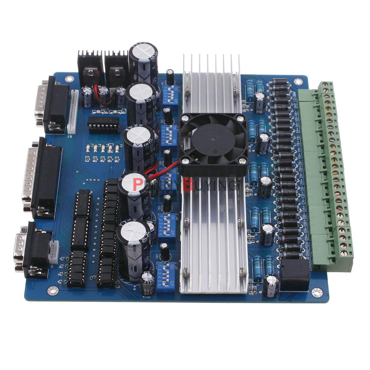

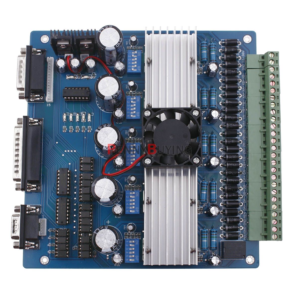

Доброго времени суток. Где то на форуме видел PDF со схемой на такой борд. Кто знает, киньте в меня ссылкой. Вот фото борда для понимания.
nEO_IMG_A813D (10).jpg (3558 просмотров) <a class='original' href='./download/file.php?id=37291&mode=view' target=_blank>Загрузить оригинал (257.39 КБ)</a>
nEO_IMG_A813D (8).jpg (3558 просмотров) <a class='original' href='./download/file.php?id=37290&mode=view' target=_blank>Загрузить оригинал (191.86 КБ)</a>

Случаем не оно? http://www.drkfs.net/REVERSESTEPPER.htm

Оно. Спасибо.

А какие пины LPT что значат?

Сильно не вникая
пины CLK (1..3) шаг (STEP)
пины CW/CCW (1..3) направление (DIR)
Например
CLK1 (LPT_PIN-5) STEP - X
CW/CCW1(LPT_PIN-4) DIR - X
ENABLE1(LPT_PIN-6) Enable - X
и т.д по схеме

А что за pin 9: motor run/stop ?

Наверно E Stop
В EMC по умолчанию Pin1

Понятно. А случаем для 4 осной платы не знаешь где схемку глянуть?

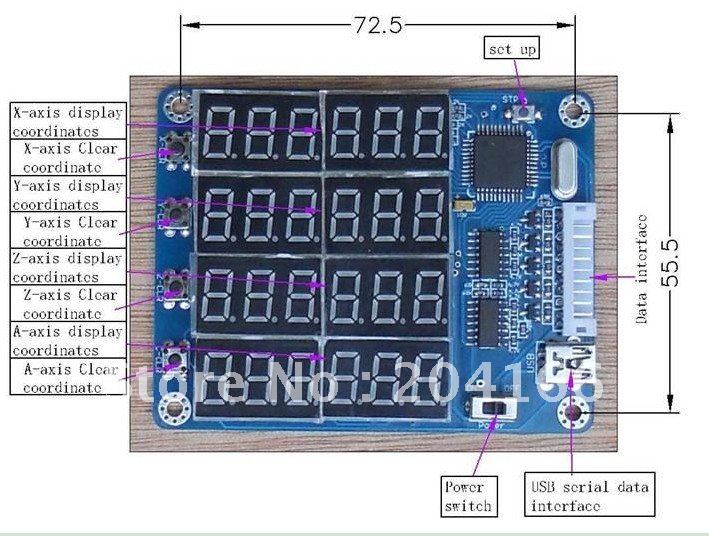

Вообще меня интересует распиновка разьёма на вот этой плате (тот что белый и длинный)
4-Axis-CNC-Handle-Controller-LED-Display-TB6560-Stepper-Motor-Driver-for-CNC-Engraving-Machine.jpg (3507 просмотров) <a class='original' href='./download/file.php?id=37301&mode=view' target=_blank>Загрузить оригинал (89.82 КБ)</a>

solanto писал(а):Вообще меня интересует распиновка разьёма на вот этой плате (тот что белый и длинный)
Интересно можно к ЛинухСНС это чудо прицепить?

Можно. Тот белый разъем справа "Data Interface" - в нём Step/dir сигналы осей и ещё питание и енамбл. Только распиновку бы найти.

НЕпонял
Что у тебя есть и куда ты хочешь подключить? В схеме по ссылке есть распиновка белого разъема для 3-х осевого контроллера.
Или у тебя нет контроллера а есть плата как на последей фото?
solanto
Сообщения: 945
Репутация: 94
Re: Datasheet на 3, 4, или 5 осный борд с TB6560
Сообщение solanto »
есть платка как на последней фотке. вот на неё нужны доки, а их нема т.к. платка мне досталась на халяву.
