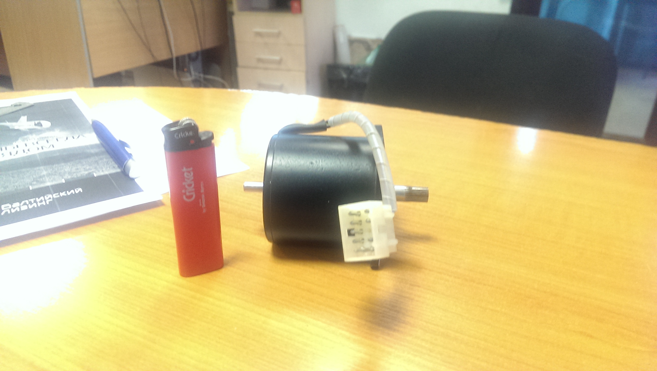

можно 2 двигателя подключить на один драйвер?
фото мотора (6479 просмотров) <a class='original' href='./download/file.php?id=37152&mode=view' target=_blank>Загрузить оригинал (788.16 КБ)</a>
фото мотора
Re: 5 фазный шаговый двигатель
Дмитрий м писал(а):можно этот драйвер подключить к мачу ?
Есть сомнения, т.к. Mach3 выдает сигнал Step / Direction
а на драйвере клеммы CW / CCW
Вероятно, третий dip переключатель переводит второй вход из режима CCW в режим Direction.
Хорошо бы документацию на драйвер найти и там посмотреть.
Дмитрий м писал(а):можно 2 двигателя подключить на один драйвер?
Теоретически - нельзя.
На практике - есть примеры самодельных станков с таким подключением (я про двухфазные моторы). Работают ли они - я не знаю. Скорее всего ни у кого ничего хорошего с подключением двух моторов к одному драйверу не получилось.

и подскажите как подключить 10 проводной двигатель
в 5 проводов
Дмитрий м писал(а):и подскажите как подключить 10 проводной двигатель
в 5 проводов
Ну тут два варианта - либо звездой соединять, либо кольцом.
Если звездой - остается центральный вывод, который некуда подключать.
В инструкции сказано, что стадартный вариант разводки можно посмотреть на странице №20.

В инструкции соединяются кольцом, каждая фаза имеет свой цвет провода и подключаются к драйверу
по цветам.Вопрос как подключить чтоб двигатель вращался в обратном направлении?
Дмитрий м писал(а):В инструкции соединяются кольцом, каждая фаза имеет свой цвет провода и подключаются к драйверу
Можно подключить в обратной последовательности.

Драйвера пришли подключил двигатель всё работает.
