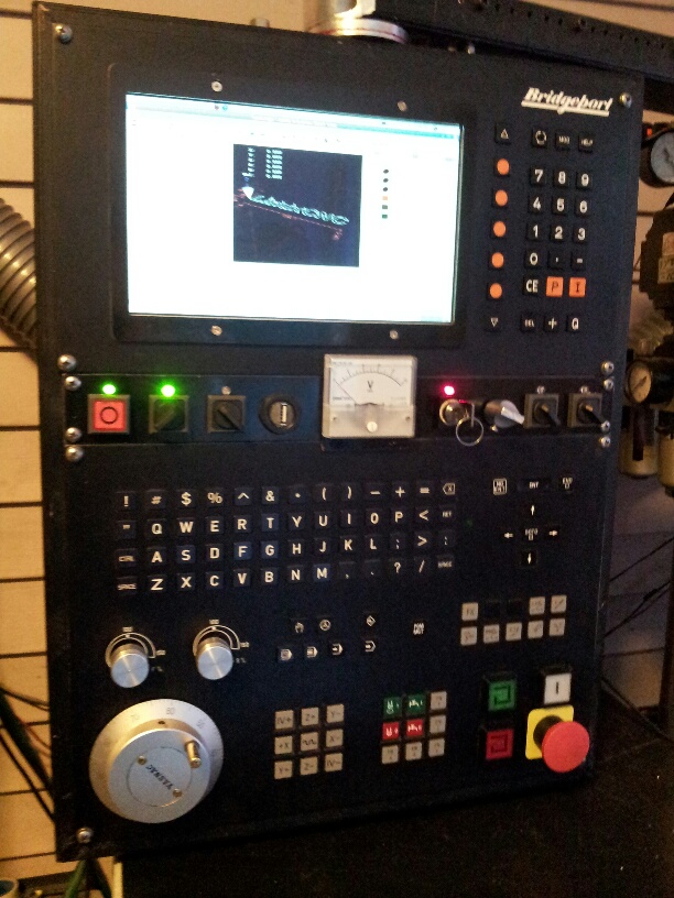

в этот раз решил переделать стойку станка перейти на LinuxCnc aто заскоки mach3 уже достали, может еще что то новенького сделать....

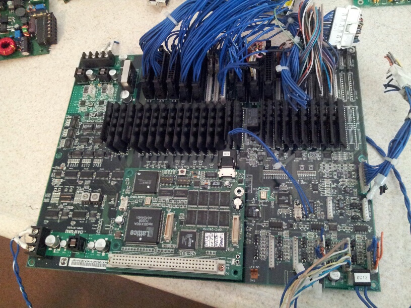

а на станке у меня стоит стойка компания "HEIDENHAIN (Germany)" я ее снял со станка "Bridgeport", у меня было таких пару станков я забрал из них только панели стоек остальное все продал по частям.
эти панели стойки остались вместе со своими платами я потом перекрестил эти платы в электронные схемы чтобы можно было подключить к эмулятору клавиатуры.

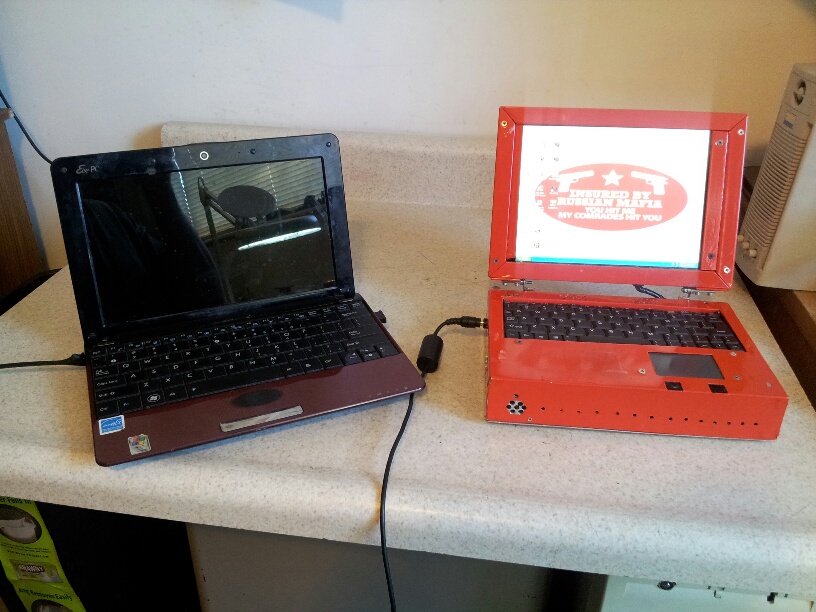

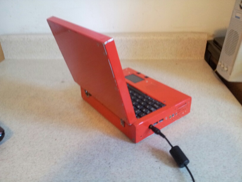

а экран новый решил взять со своей самоделки, на фото вы видите два ноутбука, тот который по правой стороне этот ноутбук я сделал полностью сам, это было очень очень давно до появления в магазинax маленьких нетбуков.
это была маленькая самоделка которая долго долго работала у него стоит touchable экран с очень хорошей резолюцией, корпус сделан из дюралюмия.
в общем береx этот ноутбук просто как память и в последнее года им не пользовался и решил просто его разобрать на запчасти, это фото я сделал перед тем как разобрать эти два ноутбука на запчасти.
короче есть новый экран такого же размера. touch screen хотел выкинуть...,

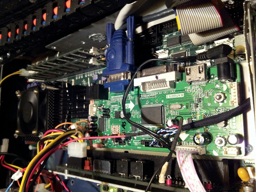

вот пришла китайская плата переходник под экран, конечно обрадовался взял переключил перемычки и подключил, и потом понял что эта плата не годная и экран я спалил, на этой тупой платье было выходное напряжение 4.2 вольта в место 3.3v.
потом посмотрел на ebay сколько стоит такой экран, короче без сенсорного экрана он стоит 200-250-баксов (это по дешевке).
да обидно немного.....
а потом подумал а что если поставить экран побольше просто вырезать в панели больше дырку и сделать рамку самому, взял экрана с другого ноутбука который на фотографии с левой стороны, там был 10 HD дюймов экран "HSD100IHW1" и пока переделал панель под этот экран, и на ебее покупаю такой же экран вместе с контрольной платой, чтобы наверняка уже и все работало.
http://www.ebay.com/itm/271517601261?_t ... EBIDX%3AIT
пока вырезал по большие дыркy и вырезал новое стекло защитное я его сделал c защитного стекла од ноутбука который раньше пустил на запчасти "Panasonic TOUGHBOOK CF", и сделал новую рамку на экран. вот пришел мой новый набор с китая экран и плата, попробовал вроде бы все работает OK.
по мануалу мой и с ebay экраны должны быть размером одинаковы, но когда начал собирать докучи заметил что экран с ебея он сдвинут на полтора миллиметра в верх теперь придется делать новую рамку на экран наверное буду уже попозже делать....
почти уже собрал стойку станка, и думаю надо проверить и отрегулировать, когда начал регулировать настройки я заметил что показывает экран слишком ярко что глаза болят, потом экран начал иногда тухнуть типа мигать, и я понял тут что опять какая то фигня.
короче начал проверять как китайцы потключили этот экран k контрольной плате....
а как я был злой как собака когда нашел как подключено и в чём проблема.
короче питание "V_EDID (3.3V Power for NB)" они его подключили на 5 вольт, и вдобавок зачем если эти сигналы "CLK_EDID", "DATA_EDID" не используется, так этот провод я просто отключил и без него работает очень прекрасно.
а вот сигнал "ADJ (Adjust for LED brightness (3.3v & to 20khz))" был подключен на 5 вольт, ведь этого нельзя делать поэтому oн начинал мигать, я подключил его и другой "VLED" сигнал на плюс 3.3 вольт, конечно это подключил временo но зато работает нормально.
да потом надо переключить этот "VLED" сигнал на 5 вольт а этот "ADJ" надо сделать чтоб регулировать яркость LED 0-20KHz и 3.3 вольт.
я просто рассказал как было и что надо иногда перепроверять после китайцев и самому исправлять их ошибки иногда бывает очень дорого это обходится....

тот который по правой стороне этот ноутбук я сделал полностью сам (6627 просмотров) <a class='original' href='./download/file.php?id=36724&sid=cdb91c2f48e812ef68bdc327546f96d1&mode=view' target=_blank>Загрузить оригинал (179.69 КБ)</a>

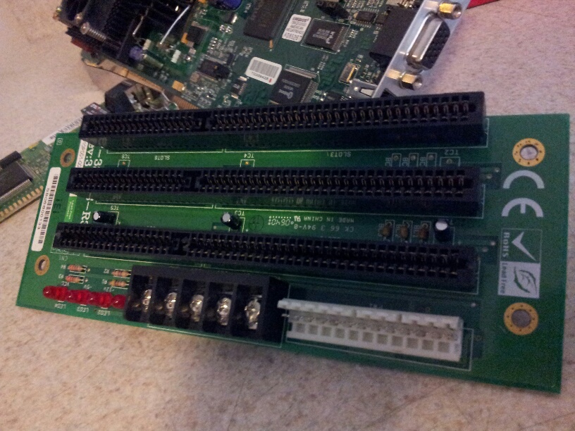

а можно поинтересоваться - что за плата с ИСА-шными разъемами на нижней фотке, к которой подходит питание и в которую собственно мать воткнута ???

Hanter писал(а):а можно поинтересоваться - что за плата с ИСА-шными разъемами на нижней фотке, к которой подходит питание и в которую собственно мать воткнута ???
https://ru.wikipedia.org/wiki/PC/104
Это скорее всего материнка PC104 стандарта есть еще вроде PC104plus одним словом промышленный ПК, и еще PC104 Iso стандарт, а PC104Plus PCI стандарт.

sergey27rus писал(а):Это скорее всего материнка PC104 стандарта
Это не PC/104, это комп с вынесенными на край шинами PCI и ISA.
Материнка представляет собой плату с разъёмами ISA (в данном случае) с разъемами питания.

UAVpilot писал(а):Материнка представляет собой плату с разъёмами ISA (в данном случае) с разъемами питания.
Понятно, то есть простая плата согласования, а к ней цепляем все остальное
это нижняя палата называется "Backplane",
ани разные бывают, у меня есть только "ISA", можно найти какую угодно, вот к примеру.
http://www.ebay.com/itm/Texas-Micro-Rad ... fresh=true

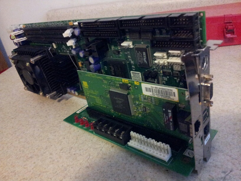

"Backplane"= tуда можно вставить любую карту к примеру можно поставить сразу несколько материнок и получится компьютер на несколько процессоров сразу. :good:

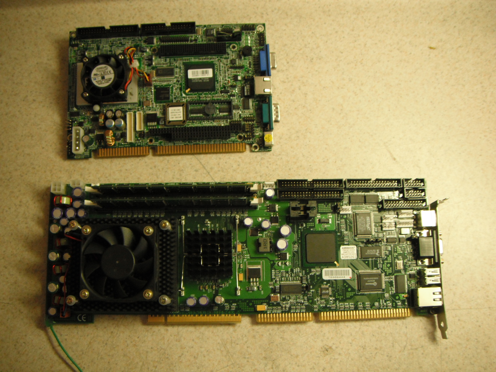

вот к примеру вчерашние фотки, первая это старая материнская плата анна маленькая и питается только +5v 3amp и +12v 100mAmp у нее только есть "ISA", но зато у нее столько наворотов что никакому в обыкновенном компьютере даже приблизительно нет.
потом посмотрим на фотке новую материнку которые я буду ставить, у нее есть "ISA" и "PICMG"-можете думать что это почти "PCI"
все эти платы специфические в основном, это вам необыкновенный компьютер который дома стоит.
эти платы называются "Single board computer"
я их снимал c станков,...... :) .

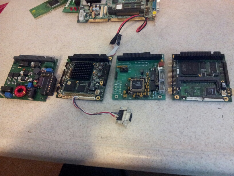

вот можете почитать в интернете k примеру, я читал что китайские стойки используя только эти платы или PC/104 это кстати очень умнo случае износа можно легко заменить.
там можно ставить любые карты k примеры управления станком, tакие карты у меня раньше были k примеру у меня былa "Yaskawa" на 4 оси ее продал здесь одному из форумчан.
а PC/104 это совсем другое на вид, a в основном практически тоже самое.

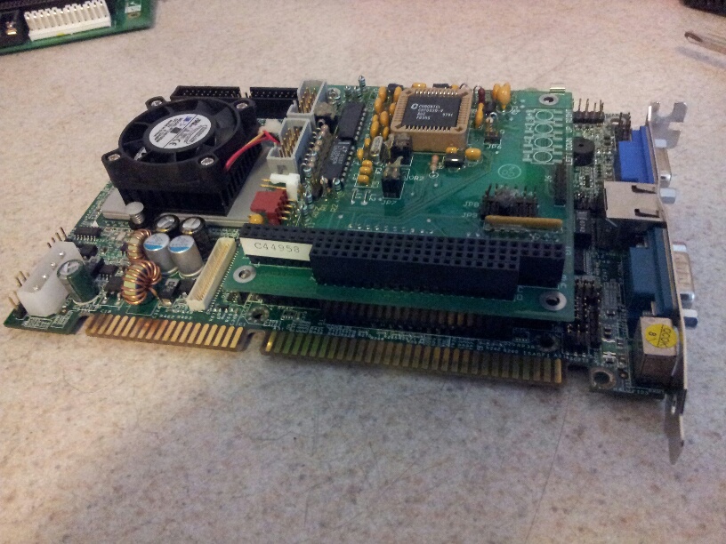

это моя старая материнка вернее похоже у меня их просто несколько штук и на нее я надел pc/104 картy controller (6500 просмотров) <a class='original' href='./download/file.php?id=36796&sid=cdb91c2f48e812ef68bdc327546f96d1&mode=view' target=_blank>Загрузить оригинал (210.16 КБ)</a>
здесь вы видите pc/104,<br />первое платa это блок питания он самодельный я его сделал сам, одна из этих плат уже продано я просто взял чтобы сделать фотографию. (6500 просмотров) <a class='original' href='./download/file.php?id=36797&sid=cdb91c2f48e812ef68bdc327546f96d1&mode=view' target=_blank>Загрузить оригинал (198.01 КБ)</a>

Hanter писал(а):и еще вопросик - вроде у вас комповая плата имеет и ИСА и PCI разъемы. а Backplane только ИСА-шные.. скажите - оно без задействования PCI нормально живет ???
начну немного по порядку.
"Backplane"- это не очень-то и нужна, если получается можно закрепить плату и без неё, и также если можно подвести все питание без этой платы, и конечно при условии если вы не будете использовать добавочные карты.
да чуть не забыл надо учесть что эта плата "Single board computer" не каждая умеет отключать компьютер (питание выключить) бывает это находится на другой плате-"Backplane".

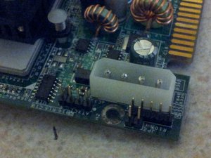

к примеру мы рассмотрим мою старую плату маленькую, у нее простой компьютерный разъем плюс 5v плюс 12v ей не нужно подключать питание через "ISA", и вдобавок по всей плате расположены отверстия для того чтобы ее можно было прикрепить без добавок.
я использовал без добавочный платы "Backplane".
а вот к примеру рассмотрим мою новую плату там совсем по-другому, закрепит просто так не получается у него нет отверстий по плате, получается именно ставить только в "Backplane"..
и вдобавок с питанием у неё совсем по-другому, ну ладно 12 вольт на процессор, как у обыкновенного компьютеров можно подключить.
а вот остальные питание которое питается плата от разъема "Backplane" ей нужно еще +12v +5v +3.3v в моей ситуации так как я сделал од "ISA" там нет 3.3v пришлось провод припаивать k электролитического конденсатора и выводить 3.3v :) ну так наверно можно сделать если не хочешь использовать "Backplane". :hehehe:
старая плата была очень классная мне очень нравилось проблема в том что немного медленная, пробовал поставить на нее linuxCNC но почему-то не взялo а до этого было XP. :thinking:
вот посмотри данные мои старые платы классно да всех этих данных на новой плате нет жаль...

у нее простой компьютерный разъем плюс 5v плюс 12v (6420 просмотров) <a class='original' href='./download/file.php?id=36873&sid=cdb91c2f48e812ef68bdc327546f96d1&mode=view' target=_blank>Загрузить оригинал (176.52 КБ)</a>

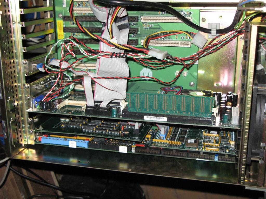

Михаил, да я знаком с этим. у меня 4 пром компа и штук 6 picmg компов (плат).
тут засада именно в том, что бэкплейн нужна. без нее никак. и нужна именно с ИСА-шными слотами.
контролеры у меня несколько штук требуют ИСА-шный разъем под себя и под плату быстрой памяти.. то есть нада воткнуть сам комп, воткнуть контролер и воткнуть еще плату памяти.. оттакаяблинпетрушка.. :(
вот такие блин ящики приходится ваять..
PIC-0121.jpg (6407 просмотров) <a class='original' href='./download/file.php?id=36874&sid=cdb91c2f48e812ef68bdc327546f96d1&mode=view' target=_blank>Загрузить оригинал (60.5 КБ)</a>
чтоб комп воткнуть.. а в том компе блин вот так...
IMG_1117.jpg (6407 просмотров) <a class='original' href='./download/file.php?id=36875&sid=cdb91c2f48e812ef68bdc327546f96d1&mode=view' target=_blank>Загрузить оригинал (158.02 КБ)</a>
вот и хочется урезать все это хозяйство по объему.. нафиг эту коробку огромную... но бэкплейн мелкий найти - от она засада...

Друзья , расскажите пожалуйста , а какое преимущество дает использование таких компьютеров , в отличии от обычных "домашних" ?
Re: усовершенствовать станок
romanru1 писал(а): какое преимущество дает использование таких компьютеров , в отличии от обычных "домашних" ?
думается что размер
преимуществ особых не дает. ну кроме разве может быть чуть лучше надежности промышленных систем.. тут смысл в другом. есть контролер движений, он ИСА-шный.. и плата памяти у него ИСА-шная.. и их нада куда то воткнуть. а вот воткнуть куда то кроме пром.компов их практически нереально.. по этому плачем, колемся, но продолжаем жрать кактус.. :)
А еще разных "зеленых" понтов в промышленных меньше.
В обычных писюках "энергосбережение" немало крови может выпить при настройке системы ЧПУ.

вот k примеру если кому-то нужна стойка на этих плата.
http://www.advantech.com/products/MIO-E ... 33278E097/
но ладно в этих "Single board computer" я уже говорил что у них много очень новоротов зависимость от платы, разные бывают смотря что вам нужно, так как k примерy и микроконтроллеры разные бывают смотря что вам нужно.
пoтом их качество самой платы совсем другое расчитана на совсем другие условия и характеристики.
здесь я выложил короткий manual своей старой платы,
и пожалуйста давайте по-честному посмотрим и сравним с домашним компьютером с таким же скоростью процессора с такой же памятью, ну чтобы честно было.
платa старая 800MHz тогда должн компьютер быть старый 800MHz того же времени чтобы было одинаково.
ну и как разница чувствуется .....
я-то не спец всех тонкостей не знаю но мне кажется что настоящий станок если он так сделал значит так нужно.

я сегодня у себя нашел такиx 3 б/у батарейки и поставил, и все заработало.
но потом нашел еще одну проблему, на новой плате оказывается LPT имеет свой GND и с общим минусом он не связан я имею в виду минус питания.
пришлось соединить вместе так как обыкновенный компьютер, и тогда заработало все.

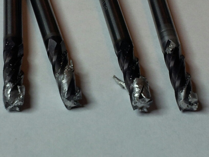

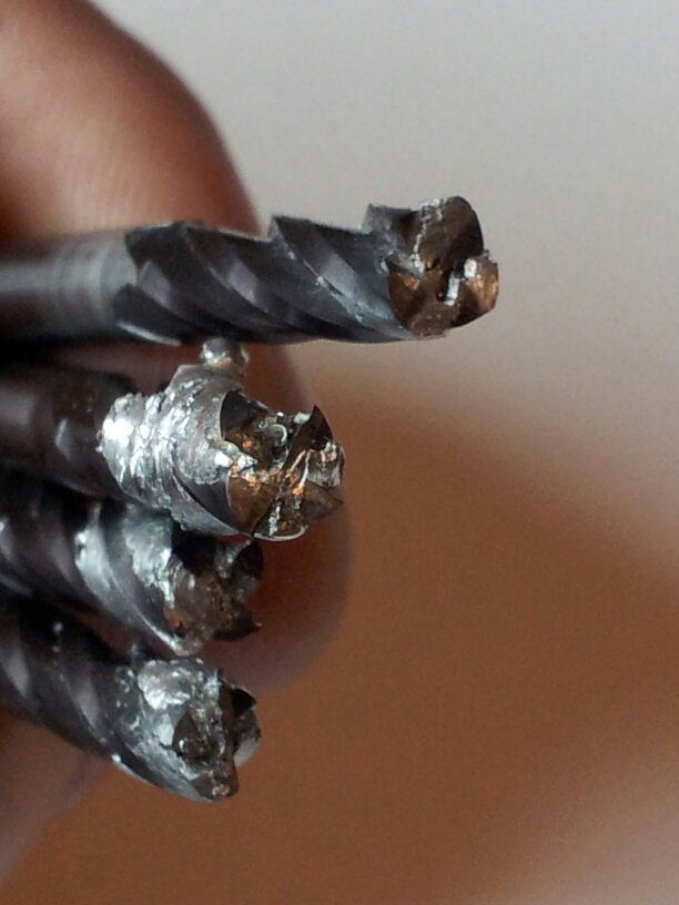

пожалуйста кто может объяснить почему фрезa стала залипать.
раньше пользовался этими фразами тот алюминий, как поменял плату сталa больше скорость стaнка обработке начались проблемы. :thinking:
обычно сейчас работает на скорости 1800-2400 съем идет примерно 0.3-1.5mm, бывает смотришь фрезa начинает забивать, даю больше масла и поднимешь скорость 3000 бывает отпускает, а потом все равно забивает. :pssdoff:
шпинделя обороты 6000.
не знаю фрезии дерьмо, или уже надо менять. :thinking:
фрезa 4-зуба, 3/16(4.7mm), L:1.020,
(CARBIDE END MILL 3/16 4F. REG. TiAIN COATED)
как вы думаете почему стала залипать. :thinking:
спасибо
