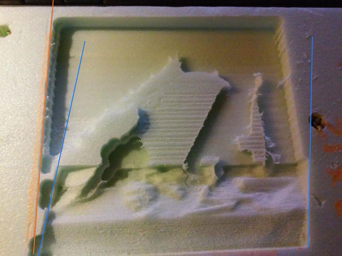

kapix
Сообщения: 7
Зарегистрирован: 17 дек 2014, 18:23
Re: TB6560 - особенности настройки и работы
Сообщение kapix »
unnamed.jpg (3838 просмотров) <a class='original' href='./download/file.php?id=38916&mode=view' target=_blank>Загрузить оригинал (92.82 КБ)</a>
Так и не выходит каменный цветок, вернее скрипка с бочёнком вина(((
Вот фотка, первые два прохода черновые... С каждым проходом погрешность по Х нарастает.
Затем идёт чистовой проход (синий)- погрешность вообще катастрофическая. Может я что-то не так настроил??? Вроде все шаги просчитал, по линейке ходит точно...
Уже всё заземлил, проэкранировал... Думал, что помеха от гравера (он немного искрит на щётках), но тогда отражалось бы на всех осях... Вообщем чудеса...(

Странно что помеха какая-то линейная, что-ли... Уж сильно ровно уходит..) Может ось подклинивает в одном направлении? Хотя рукой всё крутится легко.
Может не в ту сторону делать шаг в момент смены направления, если стоят медленные оптопары.
А может быть и из за помех.
движение, ведь только по горизонтали, и, например, при помехе на сигнал direction сбои могут происходить, например, только при низком уровне сигнала (например, во время движения влево).
Или может быть "мусор" на LPT выходе, например, из за ArtCAM.

Компьютер чистый - только WinXP+драйвера+Mach3.
Сегодня опять весь вечер читал-курил-крутил... Как эталон ставлю 1/2 и кручу, на этом шаге пропуски и слышно и видно: пропускает в обоих направлениях. Передвижения контроллера в разные места помещения (на сколько позволяли провода) дают какой-то эффект, но источник помехи я определить не смог. Да и помехи "пробивали-бы" по-моему, по всем осям?
Скажите, а как вообще изолировать контроллер от окружающих помех - металлический ящик с заведённой на него землёй спасёт? Или может помеха в нем, или вообще - он и есть помеха?))
kapix писал(а):Да и помехи "пробивали-бы" по-моему, по всем осям?
Нет. "Где тоньше - там и рвется."
kapix писал(а):Скажите, а как вообще изолировать контроллер от окружающих помех - металлический ящик с заведённой на него землёй спасёт? Или может помеха в нем, или вообще - он и есть помеха?))
Простого ответа нет. Можно попытаться использовать приличный сетевой фильтр.
А вообще - спасает грамотное подключение с правильной опторазвязкой.
Я, вроде бы уже предлагал попробовать отключить штекер датчиков, и оставить только LPT, питание и моторы.

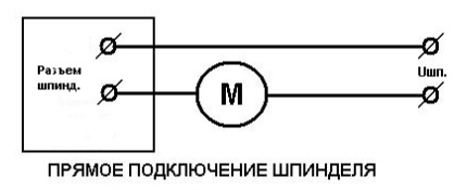

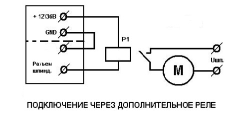

Здравствуйте!
Нужна помощь в подключении аппарата воздушно-плазменной резки CUT-40 WMaster
и красной платы TB6560-3v2. Станок работает, ездит и отрабатывает УП. Вся загвоздка в правильном подключении плазмы.
В инструкции к контроллеру нашел схему подключения через реле.
Подкл через реле.jpg (3514 просмотров) <a class='original' href='./download/file.php?id=42471&mode=view' target=_blank>Загрузить оригинал (23.46 КБ)</a>
. На правильном ли я пути? Через реле ли мне нужно подключение? Или же прямое подключение?
прям подкл.jpg (3514 просмотров) <a class='original' href='./download/file.php?id=42479&mode=view' target=_blank>Загрузить оригинал (16.76 КБ)</a>
