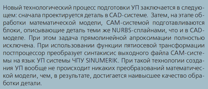

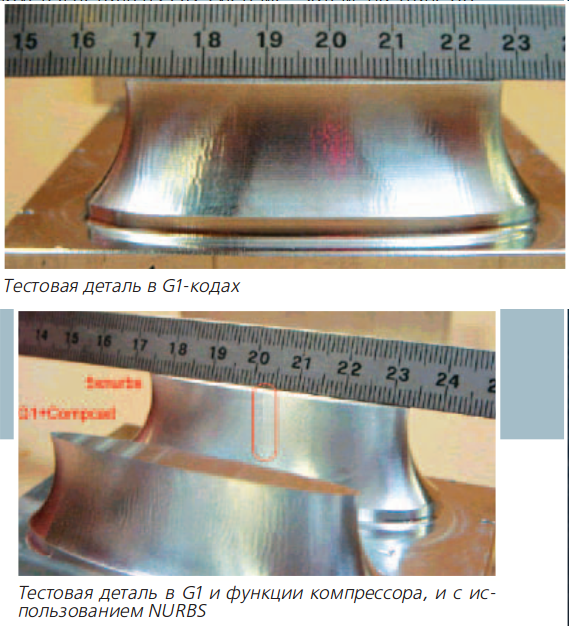

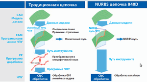

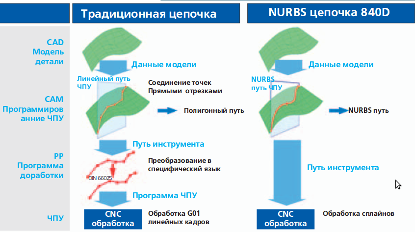

К стати фирма SIEMENS реализовала усовершенствованную технологию Look Ahead смотри тут:
сглаживание сплайнами переходов между кадрами чтобы не терять время на торможение/разгон при приближении к концу/"началу нового" кадра. Т.е. он плавно по сплайну переходит из одного кадра в другой...
Т.е. для фирм у которых уже написаны УП в классических ж-кодах - нет надобности переходить на новые УП: включается эта штука и ту же УП станок выполняет на много быстрее!
Так же(где то в другом месте читал, но ссылку потерял) эта технология позволяет все классические УП налету(т.е. в процессе выполнения) преобразовывать в сплайны(налету пишет новую УП, но не в дугах и прямых, а в сплайнах и прямых!) с заданной погрешностью.
Но главное не в ускорении уже существующих УП. Главное в новой концепции/подходе и перспективах развития станкостроения.
Оцените наглядно(источник фирма SIEMENS):
Описание концепции задания 3д, УП в сплайнах и сравнение ее с классической технологией (4939 просмотров) <a class='original' href='./download/file.php?id=29537&sid=e8409ce8d05c62ef27e5cf0406e748fa&mode=view' target=_blank>Загрузить оригинал (134.47 КБ)</a>
Описание сравнения сплайнов и классической технологии.png (4939 просмотров) <a class='original' href='./download/file.php?id=29538&sid=e8409ce8d05c62ef27e5cf0406e748fa&mode=view' target=_blank>Загрузить оригинал (64.23 КБ)</a>
картинка наглядно демонстрирует куда будет двигаться развитие ПО станкостроения (4939 просмотров) <a class='original' href='./download/file.php?id=29539&sid=e8409ce8d05c62ef27e5cf0406e748fa&mode=view' target=_blank>Загрузить оригинал (369.82 КБ)</a>
Обратите внимание что все(?) современные 3д CAD описывают модель именно сплайнами, а не дугами.
Только CAM-пакеты аппроксимируют эти сплайны дугами, теряя и точность при этой трансформации и время на трансформацию...

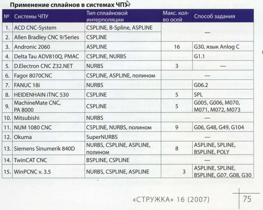

Я думаю что ж-код в дугах - отмирает и ему на смену придут сплайны. В подтверждение моего мнения табличка(взял отсюда) производителей уже реализовавшие сплайны в своих ПО по управлению станками:
Фирмы и системы ЧПУ позволяющие использовать сплайны.png (4939 просмотров) <a class='original' href='./download/file.php?id=29540&sid=e8409ce8d05c62ef27e5cf0406e748fa&mode=view' target=_blank>Загрузить оригинал (462.86 КБ)</a>
Обратите внимание: 2007 год! Прошло 8 лет. Интересно было бы взглянуть на обновленную табличку...

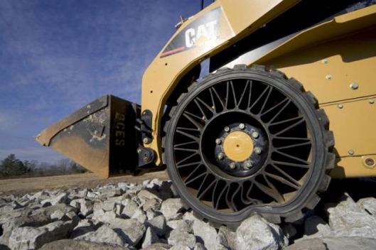

Вот более интерессные колеса, причем реально рабочие :)
http://www.youtube.com/watch?v=eEbdbt-CqiE
http://www.youtube.com/watch?v=0lHltWN_RgY

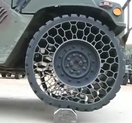

Nick писал(а):Вот более интерессные колеса, причем реально рабочие :)
Они хорошо работают на паркете, а вот как в полевых условиях будут?

Re: Прогноз развития станкостроения и роботостроения

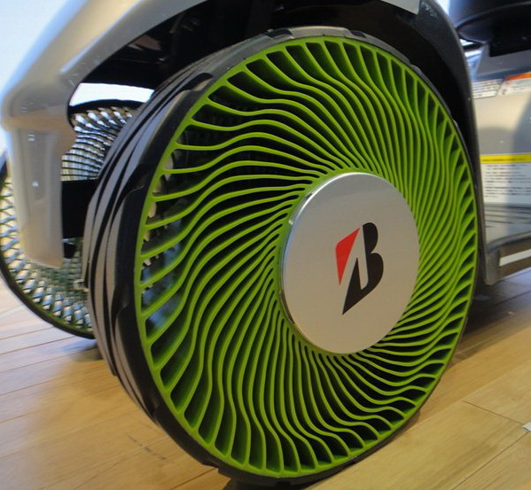

2cme писал(а):а вото если ещё доплнить вот такими калошами:
Эти тоже только для паркета - соты грязью забиваются и получается телега.
Есть видео?
Знакомые автомоделисты эксперементировали с такими колёсами в 90-х, тогда снять видео непросто было.
