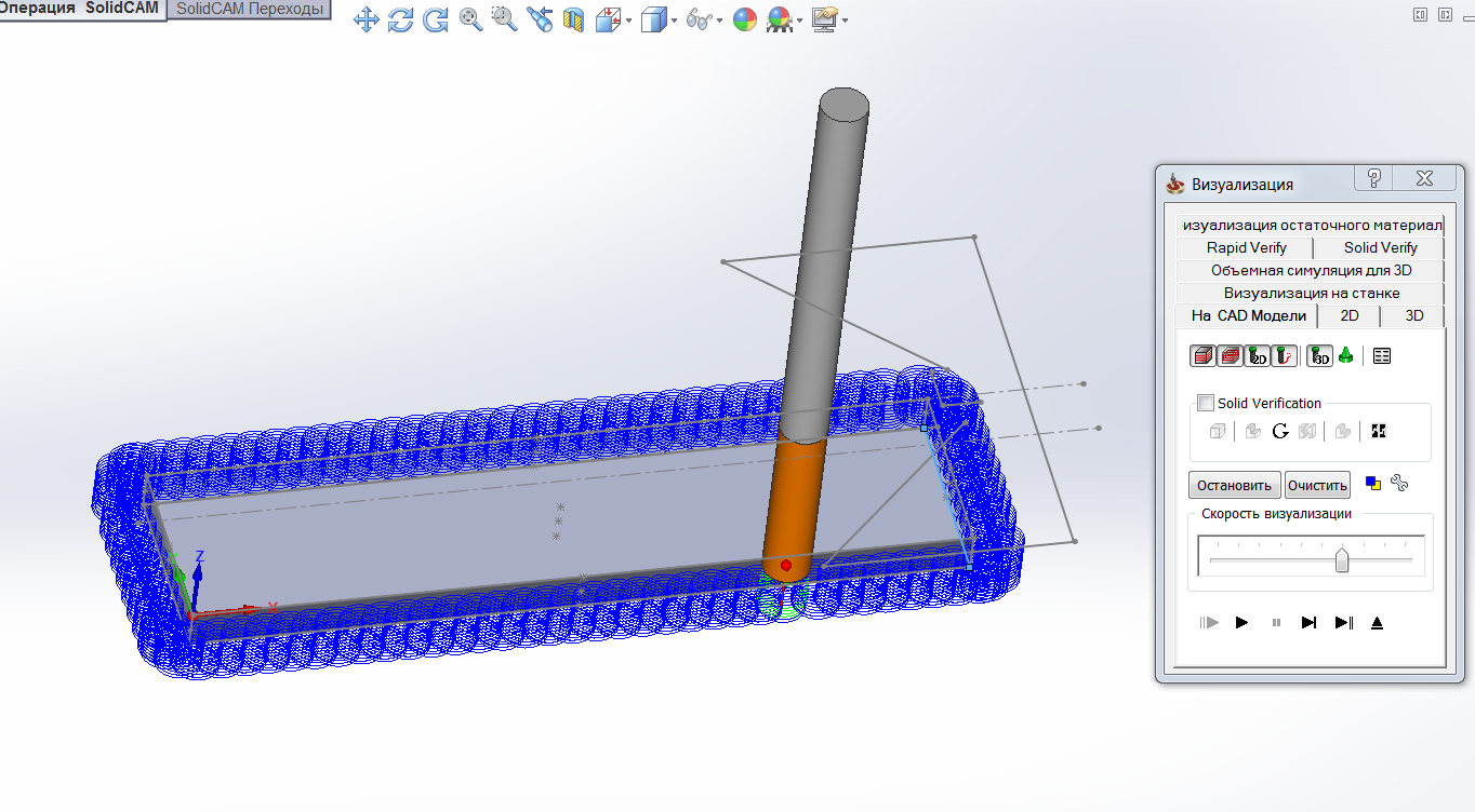

а у меня верификация работает и пост правильный :good:
123.png (6137 просмотров) <a class='original' href='./download/file.php?id=36728&mode=view' target=_blank>Загрузить оригинал (181.89 КБ)</a>
