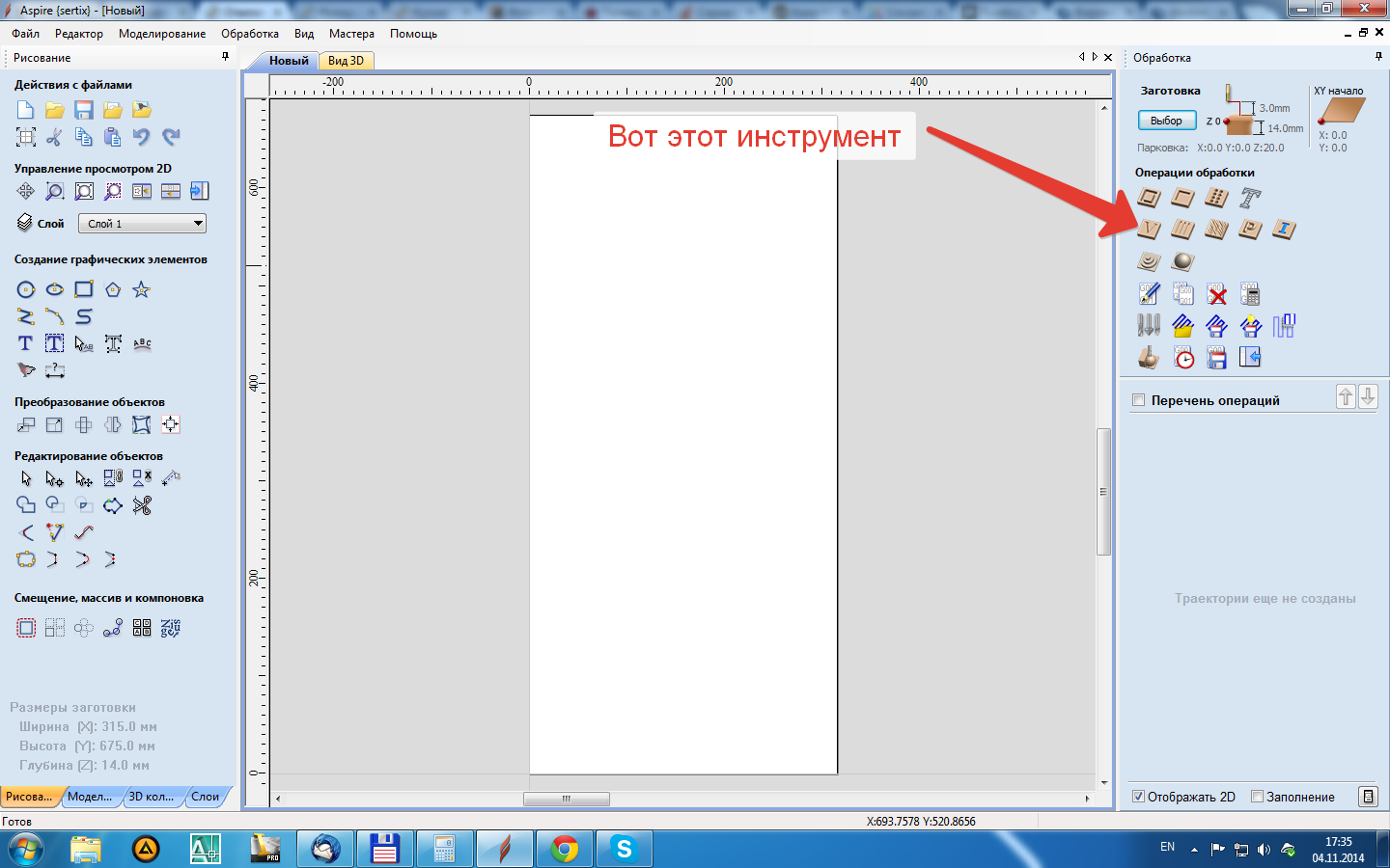

Уважаемые, может ли программа гравировать по средней линии как в Арткаме? Что то не нашел, надеюсь что имеет такую стратегию обработки.

Конечно может
2014-11-04 17-35-30 Скриншот экрана.png (3220 просмотров) <a class='original' href='./download/file.php?id=36027&mode=view' target=_blank>Загрузить оригинал (189.33 КБ)</a>

У меня VCarve Pro 6, точно такой кнопочки нету.
Может это? Очень похоже, пробовал, но режет все равно под выставленную глубину.

Боотур писал(а):У меня VCarve Pro 6
Есть, просто наведите на кнопку - напишет.
Вот эта кнопка:
vcarve.jpg (3211 просмотров) <a class='original' href='./download/file.php?id=36031&mode=view' target=_blank>Загрузить оригинал (156.26 КБ)</a>

Ну этим я пробовал, использовал только V гравер, результатом не доволен, не меняет высоту в зависимости от ширины узоров.

Боотур писал(а):Ну этим я пробовал, использовал только V гравер, результатом не доволен, не меняет высоту в зависимости от ширины узоров.
Может проблема в малой выставленной высоте??? У меня всё меняет:
vcarve2.jpg (3203 просмотра) <a class='original' href='./download/file.php?id=36033&mode=view' target=_blank>Загрузить оригинал (226.79 КБ)</a>
Проверяйте что и как у вас выставлено.

Настроить инструмент нужно в базе, глубину реза за проход сделай максимальной по размеру фрезы и будет тебе счастье

sertix писал(а):глубину реза за проход сделай максимальной по размеру фрезы и будет тебе счастье
Не обязательно - ВКарве при меньшей глубине делает канавку в несколько проходов(если глубина больше разового прохода фрезы):
vcarve3.jpg (3198 просмотров) <a class='original' href='./download/file.php?id=36038&mode=view' target=_blank>Загрузить оригинал (186.29 КБ)</a>
Как можете видеть - глубина разового реза в три раза меньше нужной - программа делает три слоя и режет. Ниже не пошло по причине ограничения максимальной глубины.

Хорошо, попробую менять глубину реза за проход.

Все получилось! За советы - спс!
