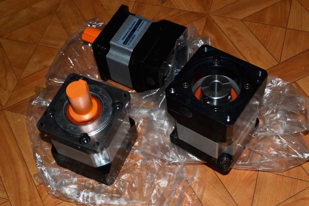

Наконец-то сегодня получил очередную посылку. Пришли редуктора.
DSC_2429.JPG (4905 просмотров) <a class='original' href='./download/file.php?id=37422&mode=view' target=_blank>Загрузить оригинал (550.04 КБ)</a>
DSC_2430.JPG (4905 просмотров) <a class='original' href='./download/file.php?id=37423&mode=view' target=_blank>Загрузить оригинал (487.07 КБ)</a>
