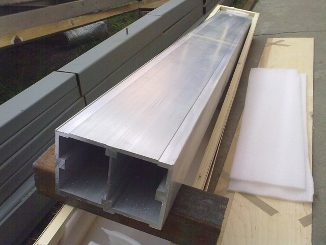

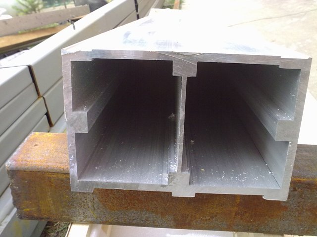

Вчера получил алюминиевую балку - огромное спасибо уважаемому Askov!!
21102014458.jpg (6116 просмотров) <a class='original' href='./download/file.php?id=35406&mode=view' target=_blank>Загрузить оригинал (50 КБ)</a>
21102014459.jpg (6116 просмотров) <a class='original' href='./download/file.php?id=35407&mode=view' target=_blank>Загрузить оригинал (51.26 КБ)</a>

Мне кажется или верхняя грань на второй фотке, бочкой идёт?

Не, она ровная.

Значит оптический обман :hehehe:

Сколько стоит такая балка?

мне досталась за 14 тыс р

На нагрузки считали? Как себя ведет хотя бы теоретически?
Romanych
Сообщения: 454
Зарегистрирован: 26 авг 2014, 17:34
Репутация: 270
Настоящее имя: Роман
Откуда: Симферополь
Re: ЧПУ станок 2500х1500х250.
Сообщение Romanych »
engenegr писал(а):На нагрузки считали? Как себя ведет хотя бы теоретически?
Если считать исходя из усилия, развиваемое 2мя моторами по X, то при максимально нижнем положении фрезера балка будет скручиваться на 0,13мм. Но фактически таких нагрузок не будет. Фреза сломается намного раньше.

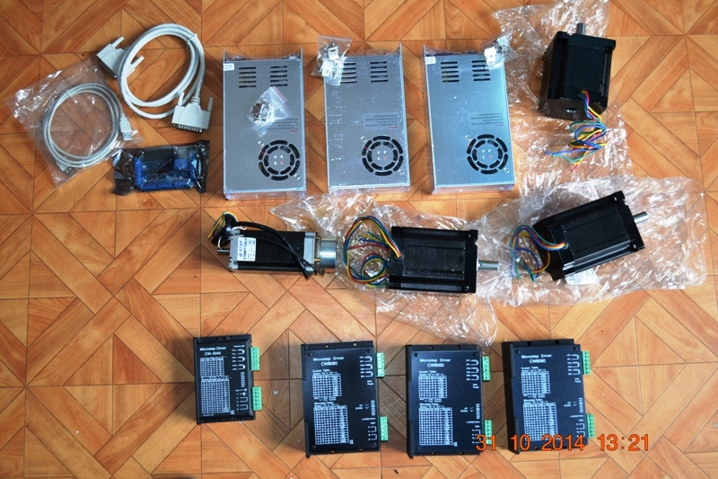

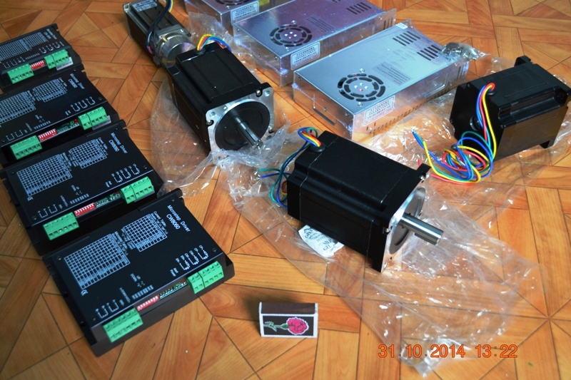

Сегодня пришли шаговики с электроникой! Дождалси.
DSC_2281.JPG (5517 просмотров) <a class='original' href='./download/file.php?id=35848&mode=view' target=_blank>Загрузить оригинал (401.01 КБ)</a>
DSC_2282.JPG (5517 просмотров) <a class='original' href='./download/file.php?id=35849&mode=view' target=_blank>Загрузить оригинал (372.95 КБ)</a>

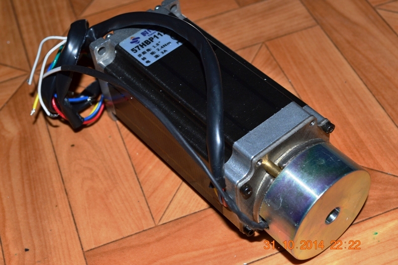

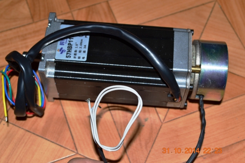

Крайний левый это что за двиг такой?

Это двигатель с тормозом. Он будет на оси Z.

А к чему тормоз крепится?

он закреплен к корпусу двига. постараюсь сфорткать ближе.

Вот двиг с тормозом
DSC_2283.JPG (5458 просмотров) <a class='original' href='./download/file.php?id=35859&mode=view' target=_blank>Загрузить оригинал (298.34 КБ)</a>
DSC_2284.JPG (5458 просмотров) <a class='original' href='./download/file.php?id=35860&mode=view' target=_blank>Загрузить оригинал (276.74 КБ)</a>

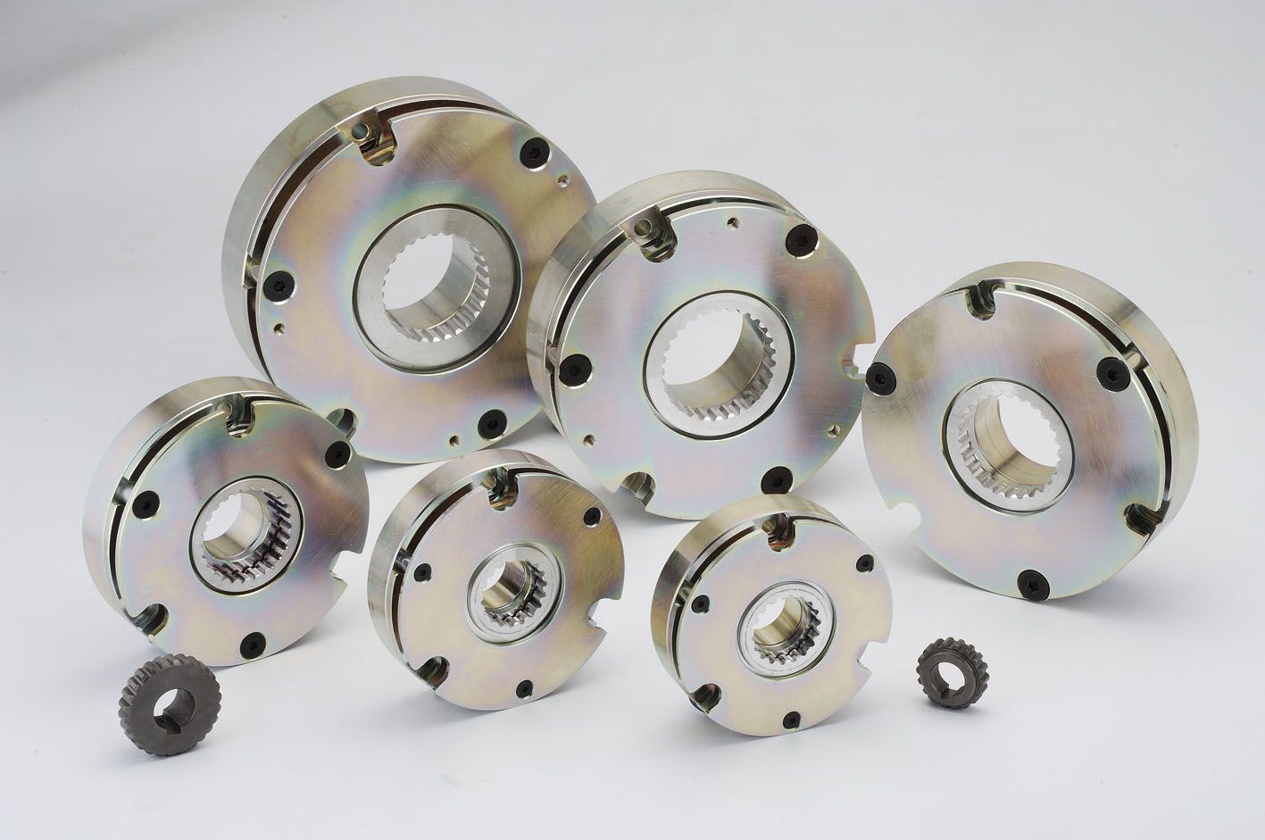

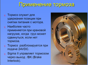

solanto
Сообщения: 945
Репутация: 94
Сообщение solanto »
Romanych писал(а):Вот двиг с тормозом

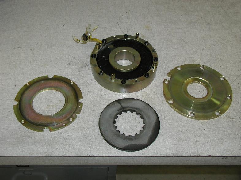

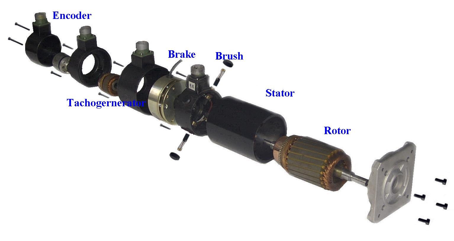

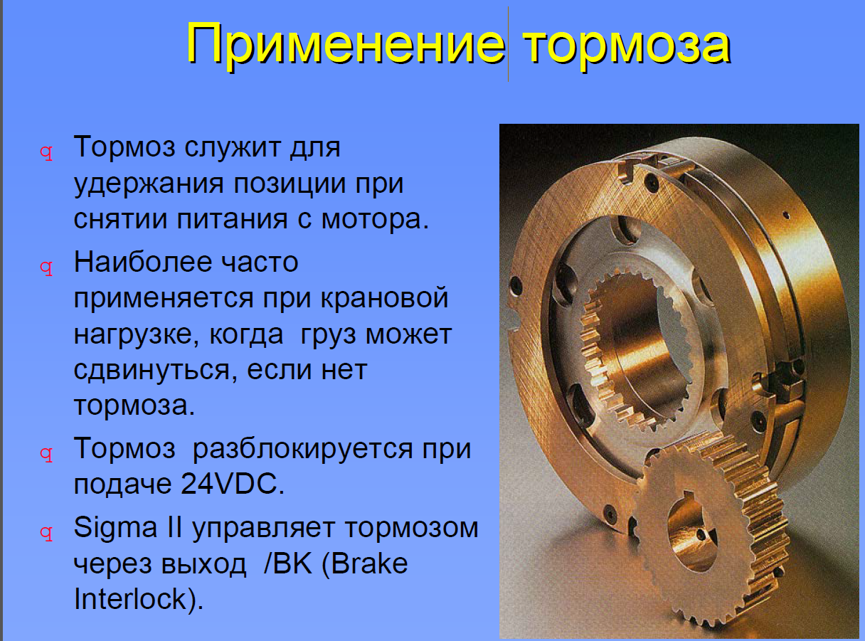

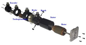

Меня всегда интересовали эти двигатели. Хотел узнать а тормоз как работает? т.е. в обесточеном состоянии тормоза двигатель свободно вращается или он как бы на тормозе?
solanto писал(а):т.е. в обесточеном состоянии тормоза двигатель свободно вращается или он как бы на тормозе?
пружинками диск закрепленный на корпусе прижимается к диску закрепленный на валу. Когда подается ток, электромагнит подтягивает диск и диски не касаются друг друга и не тормозят
123.png (5335 просмотров) <a class='original' href='./download/file.php?id=36126&mode=view' target=_blank>Загрузить оригинал (1023.19 КБ)</a>
Тормоз 03.jpg (5335 просмотров) <a class='original' href='./download/file.php?id=36127&mode=view' target=_blank>Загрузить оригинал (82.98 КБ)</a>
Тормоз02.jpg (5335 просмотров) <a class='original' href='./download/file.php?id=36128&mode=view' target=_blank>Загрузить оригинал (67.58 КБ)</a>
Тормоз04.jpg (5335 просмотров) <a class='original' href='./download/file.php?id=36129&mode=view' target=_blank>Загрузить оригинал (134.74 КБ)</a>
solanto
Сообщения: 945
Репутация: 94
Сообщение solanto »
Понятно. Теперь буду знать как это работает.

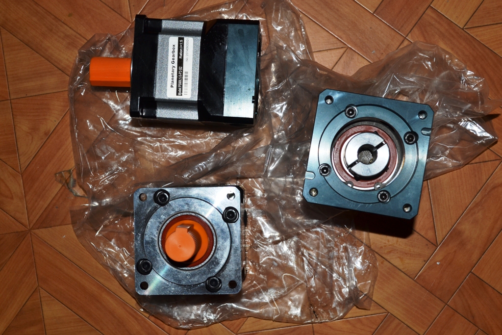

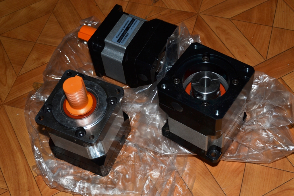

Наконец-то сегодня получил очередную посылку. Пришли редуктора.
DSC_2429.JPG (4910 просмотров) <a class='original' href='./download/file.php?id=37422&mode=view' target=_blank>Загрузить оригинал (550.04 КБ)</a>
DSC_2430.JPG (4910 просмотров) <a class='original' href='./download/file.php?id=37423&mode=view' target=_blank>Загрузить оригинал (487.07 КБ)</a>
