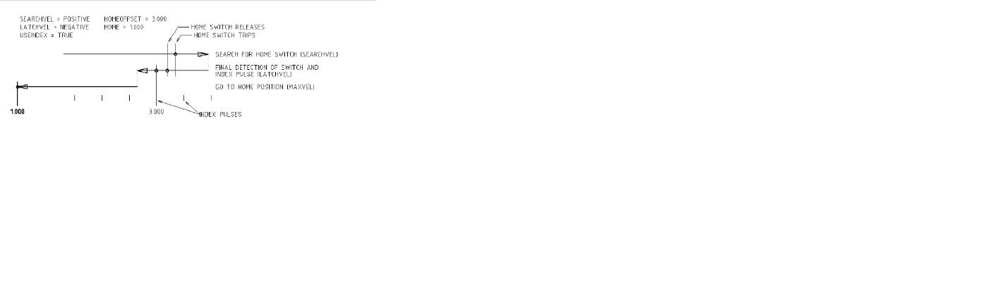

Homing configuration ?
Сообщение dinkata »
Смотрел ето ..http://cnc-club.ru/forum/viewtopic.php? ... 1348#p1348
и ето ...http://cnc-club.ru/forum/viewtopic.php? ... 0&start=20
и ето....http://www.linuxcnc.org/docs/devel/html ... oming.html
и не успел :thinking: понят как сделат Homing ,не разобрался с етими стрелочки ,
надеюс поймете моя диаграма и поможите как настроит конфигурация Homing
HomingSequence.JPG (10715 просмотров) <a class='original' href='./download/file.php?id=35413&mode=view' target=_blank>Загрузить оригинал (119.47 КБ)</a>
Re: Homing configuration ?
Лучше напиши словами, как тебе надо...
1. Едем до датчика
2. Уточняемся до ближайшего индекса в ту же сторону
3. Едем в положение дома в ту же сторону?
И лучше всего напиши координаты на оси
0. Начальное положение (приблизительно) (чтобы определить куда ехать)
1. положение датчика
2. положение помле хоуминга
Сообщение dinkata »
Должно работат по диаграм в прежний пост .Скорости я уточнят буду потом ,пока что сконфигурироват ?
1. Едем до датчика к positive limit Home search vel
2.С нажатием датчика замедляем на Home latch vel в ту же сторону
3.После отпускание датчика ждем индекс с Home final vel в ту же сторону
4. Уточняемся до ближайшего индекса в ту же сторону
5. Едем в положение дома в ту же сторону
Индекс на каждьйе 10 мм ( швп шаг 10 мм мотор с енкодером 1:1 к швп.)
HOME_OFFSET = 25.4
HOME_SEARCH_VEL = 127 - больше 0 едем в сторону +
HOME_LATCH_VEL = 25.4 - больше 0 будем уточнять в сторону +
HOME_USE_INDEX = YES - уточнение по индексу
HOME = 0.0 - положение в конце.
HOME_IGNORE_LIMITS = YES (возможно, если датчик=концевик)
только будет 1 отличие:
dinkata писал(а):1. Едем до датчика к positive limit Home search vel
Вот тут сначала отъедем назад до отпускания датчика и будем искать метку в сторону +

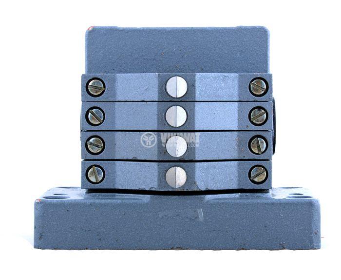

Дааа,об етом я и поднимаю тему .Что то нехорошо сделано руководство с те стрелочки (на мой взгляд,лучше диаграм как в первий пост )
Спасибо вам,сейчас понял почему Releases находится перед Trips ,логика такая :
да ,можно и так сделат если повторно нажатие датчика не будет мешат (или оно включает Home final vel ??нет нет ети стрелочки меня запутали ) .
Но лучше бьй бьйло все в одно направление делат
зачем замедление ,останов,ускорение опят ..
UAVpilot писал(а):А можно фотку датчиков?..
завтра сделаю и вьйложу.
switch_trips_releases.jpg (10647 просмотров) <a class='original' href='./download/file.php?id=35456&mode=view' target=_blank>Загрузить оригинал (59.05 КБ)</a>

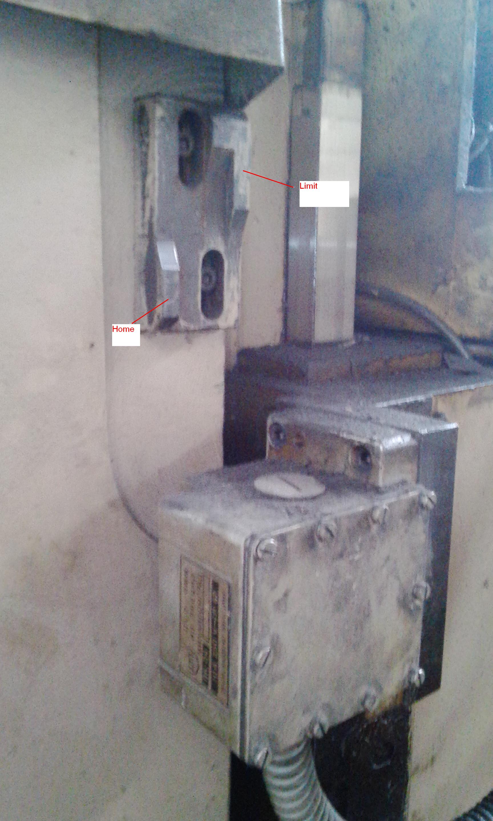

UAVpilot писал(а): позиция HOME находится между концевиком HOME-SWITCH и LIMIT-SWITCH
На РВ501.24 именно так сделано , не знаю в Россия ест ли такие станки , 5 координатньйе МС032 знаю что ест много.
На фото концевики (на станок не именно етие ,но похожие ) ,там в один корпус ,которьй прикреплен к Z концевики и хоум ,
на фото "HomingLimitSwitch"" разположение кулачки которьйе прикрепленьйе к станину вверх , конец Z в + .
Homing Z работает сейчас так ,при команда хоум едем к Positiwe LimitSwitch ,с нажатием HOME-SWITCH
замедляет и в ту сторону потихонко ( сходит с кулачок с другой сторону ) ищет индекс и останов в HOME ,
все ето в одно направление к Positiwe LimitSwitch .Для меня важно сохранит именно ето разстояние на фото.
А можно сделат как вариант для хоума пользоват Positiwe LimitSwitch и HOME_IGNORE_LIMITS = YES ,для етого хотел
разобратся что вводит в HOME_OFFSET и в HOME Position .
Limitswitch_1.jpg (10620 просмотров) <a class='original' href='./download/file.php?id=35477&mode=view' target=_blank>Загрузить оригинал (47.44 КБ)</a>
Limitswitch_2.jpg (10620 просмотров) <a class='original' href='./download/file.php?id=35478&mode=view' target=_blank>Загрузить оригинал (48.33 КБ)</a>
HomingLimitSwitch.JPG (10620 просмотров) <a class='original' href='./download/file.php?id=35480&mode=view' target=_blank>Загрузить оригинал (78.89 КБ)</a>

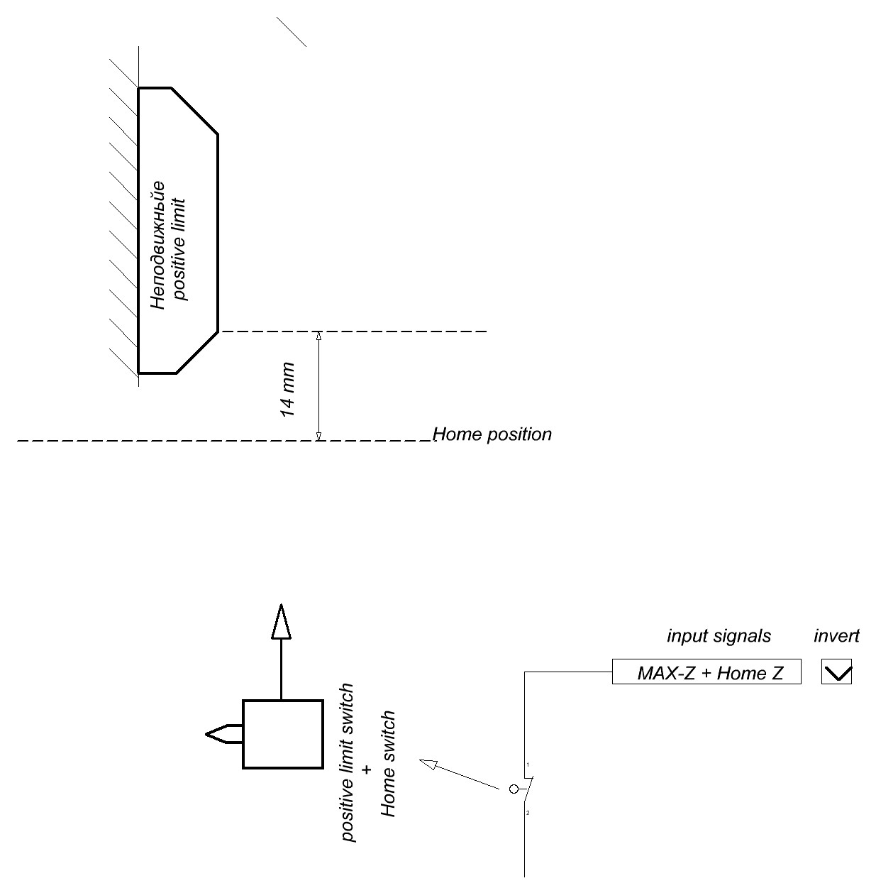

Сообщение dinkata »
dinkata писал(а):А можно сделат как вариант для хоума пользоват Positiwe LimitSwitch и HOME_IGNORE_LIMITS = YES
Тогда по вариант 3 можно ли конфигурироват следущее :
Positive travel distance = 25
Negative travel distance =-650
HOME _position location = 0.0
HOME_OFFSET = 14
HOME_SEARCH_VEL = 150
Search direction =Towards positive limit
HOME_LATCH_VEL = -20
Latch direction =opposite
HOME_FINAL_VEL = 10
variant3.JPG (10611 просмотров) <a class='original' href='./download/file.php?id=35481&mode=view' target=_blank>Загрузить оригинал (19.71 КБ)</a>
Home&Limit.JPG (10611 просмотров) <a class='original' href='./download/file.php?id=35482&mode=view' target=_blank>Загрузить оригинал (69.7 КБ)</a>
Там съезд более плавный - датчик лучше должен работать со стороны -...
Если "продлить" вверх выступ Home (сделать накладку), то стандартный алгоритм поиска нуля LCNC будет работать как надо.
В принципе после хоуминга можешь останавливаться где угодно.
Скажем, положение HOME = 1000 (максимальный предел)
Ставишь HOME_OFFSET = 990 (момент срабатывания индекса)
Ну и пусть он у тебя дернется лишний раз для поиска, в итоге всеравно окажется в 1000.
Кстати про смену инструмента, не обязательно для нее каждый раз хоумится, можешь написать G53 G0 Z1000, и станок приедет в нужную точку.
Можно сделать вот так:
HOME = 0.0
HOME_OFFSET = 31.0
Home будет где надо, только находить его оно будет по своему... :)
