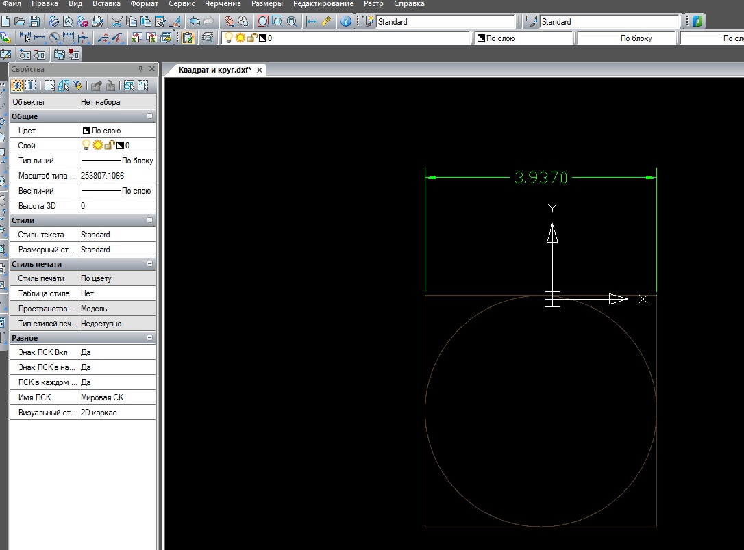

Здравствуйте о ГУРУ!!!
Помогите пожалуйста!
Не могу Связать координаты DXF И Mach3
Станок в мач настроен Пример: G00 X100 (линия на 100мм)
Делая в AutoCad, CorelDRAW, Квадрат 100*100 мм и круг вписан в него. Не как не могу добиться G-CODe (DeskCNC, LazyCam) с адекватными командами см: пример
Я понимая что чего то я не понимая (надо как то синхронизировать координаты)
Помогите кто чем может разобраться!

Размеры на чертеже и в файле УП совпадают. Никаких 100см в чертеже вашем даже близко не видно...

3,937 дюйма = 100 мм

ukr-sasha писал(а):3,937 дюйма = 100 мм
Именно так, если в дюймах размер
в дюймах ли сделан чертеж...в дюймах ли режет мач...судя по файлу уп все норм. Мб настройки мач все же?

Вообщем ребята спс!!!
разобрался!!
Чертёж создавался в мм
LazyCam по умолчанию в дюймах грузит "зараза"
придется каждый раз переводить в мм кнопкой <<Scale>> -> <<Inch->mm>>
