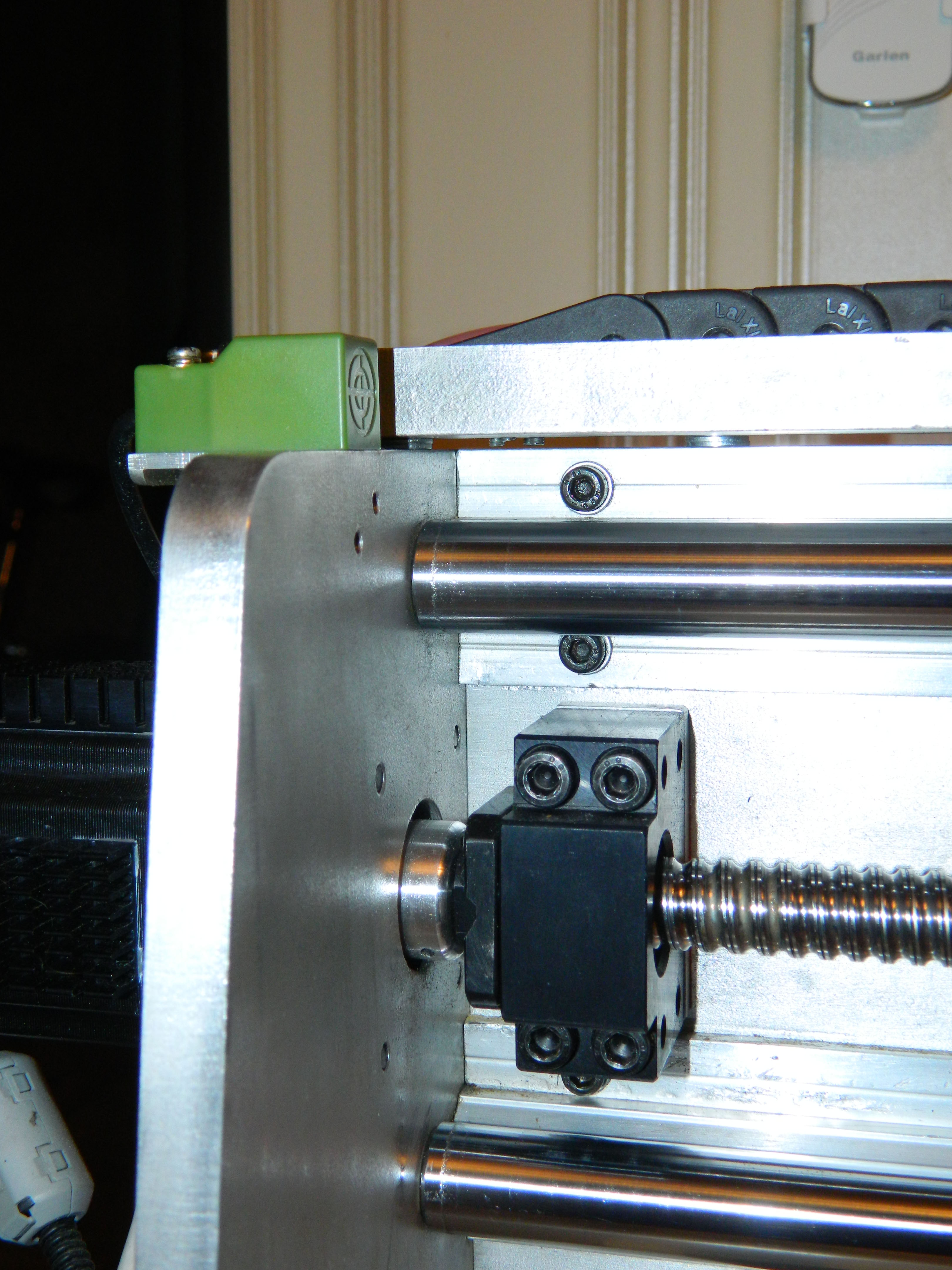

Fiks писал(а):Что мне не понравилось, так это установка концевых датчиков. Портал и каретки не будут на скорости врезаться в датчики? Компановка красивая, но ... :wik: На такие датчики лучше наезжать, а не упираться в них.
А можно фото мест посадочных с датчиками?

Конечно можно. По идее, на любые датчики лучше наезжать. У меня расстояния от датчиков 3мм. На большой скорости этого расстояния может не хватить для полной остановки (будет удар). Флажками можно выставить безопасное расстояние.
Концевики.jpg (5433 просмотра) <a class='original' href='./download/file.php?id=35356&mode=view' target=_blank>Загрузить оригинал (364.91 КБ)</a>

Fiks писал(а):По идее, на любые датчики лучше наезжать
Конечно лучше наезжать чем с боку перекрывать. Минимум переделок. У меня так реализовано. Даже если очень захотеть до них не достать.
DSCN4146-1.jpg (5413 просмотров) <a class='original' href='./download/file.php?id=35357&mode=view' target=_blank>Загрузить оригинал (1.41 МБ)</a>
DSCN4148-1.jpg (5413 просмотров) <a class='original' href='./download/file.php?id=35358&mode=view' target=_blank>Загрузить оригинал (1.67 МБ)</a>

shalek писал(а):У меня так реализовано. Даже если очень захотеть до них не достать.
Этот вариант и есть упираться в них, хоть до них и не достать! Мишень на твоем датчике не для прицеливания в "яблочко", а для указания точки срабатывания при подъезде с боку ;)

Fiks писал(а):Портал и каретки не будут на скорости врезаться в датчики?
С какого перепуга ?
По вашему после остановки ШД портал по инерции продолжит движение и будет долбить датчики ?

Kuzyakin писал(а):По вашему после остановки ШД портал по инерции продолжит движение и будет долбить датчики ?
Если обрубится питание, то вполне
Re: Станки ЧПУ и наборы для самостоятельной сборки ЧПУ
Он же мгновенно не остановится. При реальных скоростях и ускорениях станка вполне может пролететь несколько миллиметров. Посчитать нетрудно.

При отключении питания вполне допускаю , а при работе, разве ШД не держит координаты при нормальных скоростях ?
И при возврате станка в "ноль" на скорости может долбануть датчик , т.е. ШД после нуля еще будет "вертеться" и портал выбьет датчик как пробку ?... .. :cheesy:
Не знаю, в теории всё что угодно может быть ,посмотрим на практике.
Ну а так , для безопасности ,на двусторонний скотч подклеить жесткие резинки "буфера" что бы портал в датчик не мог ударить. :wtf:
Kuzyakin писал(а):И при возврате станка в "ноль" на скорости может долбануть датчик , т.е. ШД после нуля еще будет "вертеться" и портал выбьет датчик как пробку ?
Именно так. Скажем, при скорости 5000 мм/мин и заданном ускорении 300 мм/с2 (довольно типичные значения) портал при остановке пробежит 11,5 мм.

Тогда получается что ШД не держит . От габаритов станка и веса портала тоже ведь зависит .
Честно говоря до сих пор не могу понять как это портал "болтает" из стороны в сторону, деталь тоже с "вылетами" режется.
P.S. Датчики с перекрывающими флажками мне понравились , подумаю , может себе переделаю если их "выбьет" :D

Еще стоит учесть, что у датчиков есть некоторое время реакции и гистерезис.

По датчикам. При правильной установке датчиков, правильным выбором режима поиска "дома", корректным прописыванием лемитов и параметров замедления при подходе к границам рабочей зоны, ни чего не выбьет и не сломает.
Специально съездил к человеку, чтоб снять видео. Станок настроен на скорость 4 м/мин.
