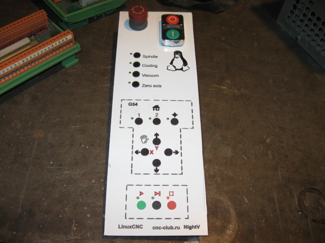

дошли руки до панельки
люминь
фрезеровка > закрашивание > шлифовка
20140129_095807.jpg (4849 просмотров) <a class='original' href='./download/file.php?id=24046&mode=view' target=_blank>Загрузить оригинал (93.57 КБ)</a>
20140129_124309.jpg (4849 просмотров) <a class='original' href='./download/file.php?id=24047&mode=view' target=_blank>Загрузить оригинал (123.66 КБ)</a>
при приближении видны дефекты на проценте.
дырок под леды нет, леда на кнопках встроены
напоминает панель от гравера по стеклу :)
просто понравилась такая компоновка.
IMG_1028.jpg (4849 просмотров) <a class='original' href='./download/file.php?id=24049&mode=view' target=_blank>Загрузить оригинал (155.84 КБ)</a>
Re: Модернизация WABECO СС-F100
Шлифовка для панельки... не перебор? :)
Шикарная панель :good:
Nick писал(а):Шлифовка для панельки... не перебор?
советовали отполировать, но не люблю я полиш... маркий очень, каждый отпечаток пальца виден (но поверхность меньше подвержена корозии).
"шлифовка" это она просто так называется, точнее я ее так назвал :) если просто по алу то делается быстро, есть спец машинки, мы же еще и по нержавейке работаем, столы, полки, вытяжки, шкафы, перила и т.д. и т.п.
