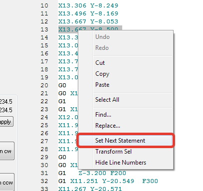

Сообщение konstantinshr »
Не могу разобраться как запустить выполнение программы с определенной строки.
И еще подскажите. Где то проскакивало что можно присоединить Wifi пульт как от плейстейшен только от РС. Какой стоит купить.
Re: Ввод в эксплуатацию ЧПУ системы на основе контроллера Kf
konstantinshr писал(а):Не могу разобраться как запустить выполнение программы с определенной строки.
Правой кнопкой на нужную строку:
2014-10-31 02-02-12 Скриншот экрана.png (8313 просмотров) <a class='original' href='./download/file.php?id=35830&mode=view' target=_blank>Загрузить оригинал (18.44 КБ)</a>
