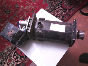

Приобрел три двигателя Динамо-Сливен тип 1ПИ U max 100 . Опыта в подключении нет. Подскажите кто может как их можно запустить,желательно
с помощью Mesa или покупки на ebay.com и нужен ли ему энкодер?
Фото0101.jpg (7426 просмотров) <a class='original' href='./download/file.php?id=3831&mode=view' target=_blank>Загрузить оригинал (678.51 КБ)</a>
Re: Двигатель Динамо-Сливен тип 1ПИ U max 100 v
так судя по фото есть у тебя энкодер (или еще что), верхний разьем
а вообще мануал нужен, пробовал в гугле такой найти?

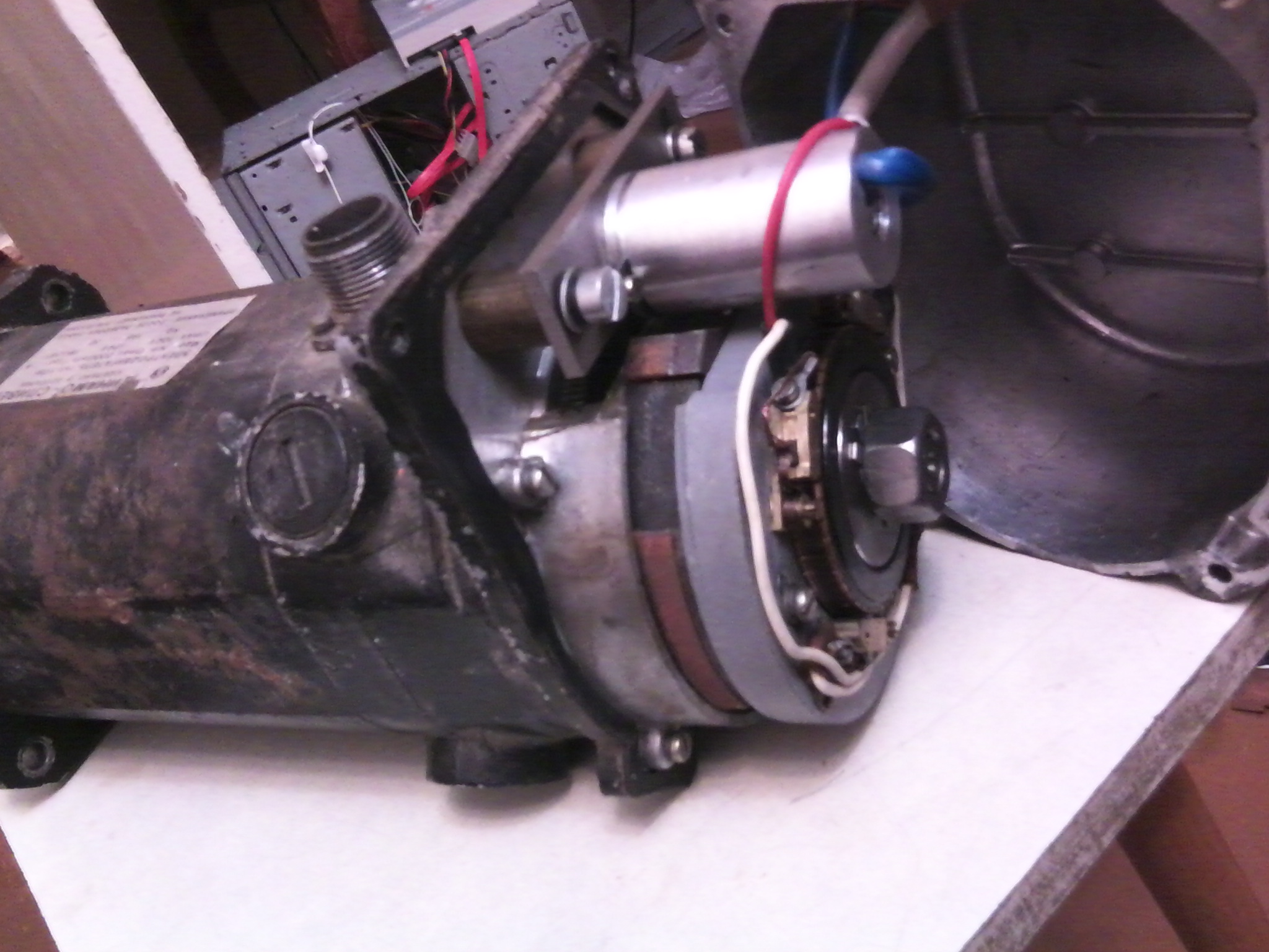

фото задницы покажи
gendos
Сообщения: 1114
Репутация: 81
Настоящее имя: Геннадий
Откуда: Ростов-на-дону
Сообщение gendos »

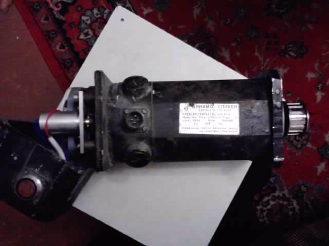

Так пойдет?Белый целиндр на верху через шестерню соединен с валом двигателя
Фото0102.jpg (7418 просмотров) <a class='original' href='./download/file.php?id=3833&mode=view' target=_blank>Загрузить оригинал (605.92 КБ)</a>
резольвер чтоль стоит. Фото шильдльки
aftaev пошляк!!! :hehehe: задницу ему видители покажи :hehehe: хотя без тебя целый день было скушно ;)
так по ходу еще и тахогенератор есть (коллектор на самой "заднице") а цилиндрик наверно ресолвер, нафига они оба там? :eh: может всеже энкодер? тогда нафиг он через шестерню?
если резольвр снимал = задница. Нужно потом заново выставлять.

Резльвер РБ-2. Uвх = 12В 400 Гц, Uвых = 6В.
никакая не задница. Резольвер вещь неприхотливая))
надо посмотреть, чтоб не было люфта в передаче вал резольвера - вал двигателя. Вращением резольвера вокруг своей оси добиваются отсутствия этого зазора. Передняя часть там эксцентрична.
Вот прикрутить резольвер к EMC - задница.

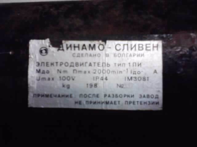

Вот.
P210112_22.12.jpg (7405 просмотров) <a class='original' href='./download/file.php?id=3835&mode=view' target=_blank>Загрузить оригинал (22.48 КБ)</a>
gendos
Сообщения: 1114
Репутация: 81
Сообщение gendos »
Надпись плохо видно.
P210112_22.12_[01].jpg (7405 просмотров) <a class='original' href='./download/file.php?id=3836&mode=view' target=_blank>Загрузить оригинал (17.08 КБ)</a>

Мелкие щетки сзади - тахогенератор обычный.

Момент на шильдике можно разобрать 3,5 Nm. Ток не разобрать

7А ток значит
