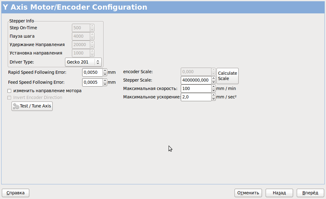

После долгого застоя решил вернутся к постройке станка.
Поставил новый дистрибутив Линух СНС ( который на Дебиане) и начались сюрпризы - значения, при настройке степконф заменяются автоматически. Настраивал на 3 м\мин а получал то 60мм\мин то 18 000 мм\мин. Редактируешь *.ini - получаю ошибку типа перегруз... Это не все глюки - меняется +\- лимиты ( доросло до 3е-11 степени мм, хорош размерчик ). Ставлю, обратно, убунту - привычнее )

Сообщение wick3 »
Вот такие чудеса. Как вам рабочая область в 12 степени (чтоль задуматься на созданием "Звезды смерти" :hehehe: ) ?

Re: Мс-51 воспитание домашнего питомца, или оживить 400кг чу
Ради интереса попробовал stepconf на дубиане с linuxcnc 2.6.2 - всё нормально отработало.
вот результат:
stepconf-test.tar.gz
(3.83 КБ) 1173 скачивания
P.S. Подозреваю, что у вас не 2.6.2. ибо в ней картинка несколько иначе выглядит.
sc.png (4568 просмотров) <a class='original' href='./download/file.php?id=34528&mode=view' target=_blank>Загрузить оригинал (119.14 КБ)</a>

Сообщение wick3 »
Ой, прошу тысячу извинений - Pncconf... Разобрался в роде глюков - новый комп ( на D925 ), в биосе отключил второе ядро и все нормализовалось... цифры теперь не скачут где им угодно...
