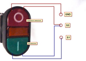

Прошу помощи у электронщиков.
Хочу вывести управление шпинделя от инвертора на внешнюю панель. Поставить переменный резистор и кнопки включения.
Схема подключения у меня такая как на скриншоте.
Задача для кнопок у меня простая.........просто включение в одну сторону. То есть мне надо задействовать одну из кнопок.
Вопрос: По идее мне подойдёт тумблер или кнопка с фиксацией. Но смущает то, что на инверторе две кнопки. Пуск и стоп и они без фиксации. Я ни чего не спалю в инверторе применив тумблер?
Спасибо.

PKM писал(а):Нужен тумблер для переключения направления и кнопка с фиксацией для включения
Вот ещё есть такая схема подключения (см скриншот)
Может она будет правильнее? Хотя мне не нужно менять направление.
Спасибо
196.jpg (18718 просмотров) <a class='original' href='./download/file.php?id=35989&sid=1c8748a6ff13da7d84c1622e6db354e2&mode=view' target=_blank>Загрузить оригинал (149.3 КБ)</a>

igor44
Сообщения: 380
Репутация: 257
Откуда: Костромская обл.
Re: Настройка популярного китайского инвертера HY02D223B (22
Сообщение igor44 »
В общем разобрался. ;)
По первой схеме не заработало. К счастью в наличии оказалась кнопка пуск-стоп. У неё один контакт нормально замкнутый, второй разомкнутый. Попробовал подключить по второй схеме (только убрал кнопку реверсивного вращения)
Настроил параметры и шпиндель запускается и останавливается отлично.
С потенциометром проблем не было.
Может кому пригодится, ниже схема подключения.
Всем откликнувшимся спасибо))))
СХЕМА.JPG (18683 просмотра) <a class='original' href='./download/file.php?id=36007&sid=1c8748a6ff13da7d84c1622e6db354e2&mode=view' target=_blank>Загрузить оригинал (296.05 КБ)</a>
