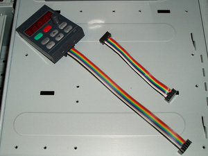

Прошу помощи у электронщиков.
Хочу вывести управление шпинделя от инвертора на внешнюю панель. Поставить переменный резистор и кнопки включения.
Схема подключения у меня такая как на скриншоте.
Задача для кнопок у меня простая.........просто включение в одну сторону. То есть мне надо задействовать одну из кнопок.
Вопрос: По идее мне подойдёт тумблер или кнопка с фиксацией. Но смущает то, что на инверторе две кнопки. Пуск и стоп и они без фиксации. Я ни чего не спалю в инверторе применив тумблер?
Спасибо.

Нужен тумблер для переключения направления и кнопка с фиксацией для включения

igor44 писал(а):Хочу вывести управление шпинделя от инвертора на внешнюю панель.
А какой инвертор? На нём панелька не снимается?

Дрюня писал(а): А какой инвертор? На нём панелька не снимается?
Да, панелька съёмная. Хотел делать кабель, но у меня трудности достать штекера для изготовления кабеля.
По этому решил использовать переменный резистор и кнопки или тумблеры.

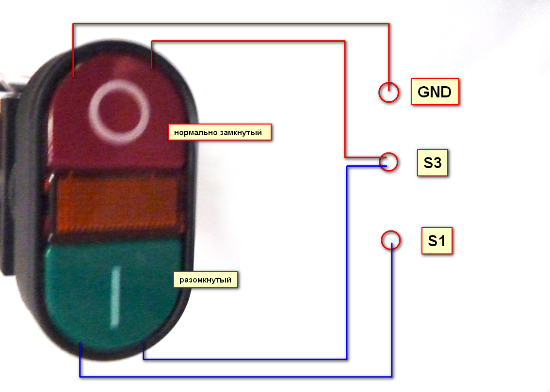

Вот ещё есть такая схема подключения (см скриншот)
Может она будет правильнее? Хотя мне не нужно менять направление.
Спасибо

UAVpilot писал(а):Можно два тумблера или две кнопки с фиксацией: один меняет направление, другой пуск/стоп, нужно только входе перенастроить - там есть соотв. варианты.
Настройку конечно сделаю......главное понять, что тумблер будет всё время замкнут и для инвертора это будет не страшно.
С родной панели он запускается простым кратковременным нажатием.
Спасибо.

igor44 писал(а): Да, панелька съёмная. Хотел делать кабель, но у меня трудности достать штекера для изготовления кабеля.
Там и родные можно аккуратненько переставить, но дело хозяйское ;)

Дрюня писал(а):Там и родные можно аккуратненько переставить, но дело хозяйское
Просто где то писали, что если родные кнопки выйдут из строя.........менять сам я их не смогу.
Это тоже меня останавливает.........)))

В общем разобрался. ;)
По первой схеме не заработало. К счастью в наличии оказалась кнопка пуск-стоп. У неё один контакт нормально замкнутый, второй разомкнутый. Попробовал подключить по второй схеме (только убрал кнопку реверсивного вращения)
Настроил параметры и шпиндель запускается и останавливается отлично.
С потенциометром проблем не было.
Может кому пригодится, ниже схема подключения.
Всем откликнувшимся спасибо))))
