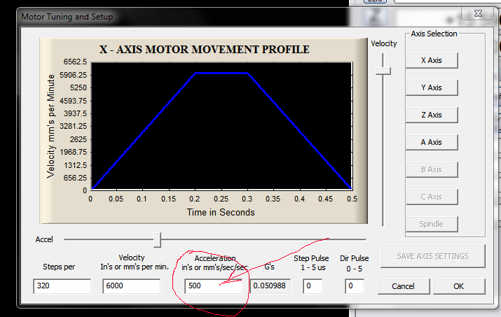

Подскажите в чем может быть проблема? при управлении с клавиатуры шд долго останавливаются когда уже отжал кнопку. при фрезеровке таже история, выходят за границы детали, как будто заносит их

ProRock17 писал(а):долго останавливаются когда уже отжал кнопку
Скорее всего ускорения маловаты

mach3 кстати ускоряется тоже туговато
Re: ШД не успевают затормозить
ProRock17 писал(а):mach3 кстати ускоряется тоже туговато
значит так настроил ;)
Покажи настройки моторов в Маче
Вот тут лечение
Screenshot - 04.10.2014 , 22_09_26.png (1849 просмотров) <a class='original' href='./download/file.php?id=34363&mode=view' target=_blank>Загрузить оригинал (41.2 КБ)</a>

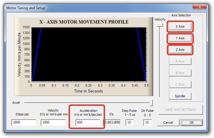

ProRock17 писал(а):mach3? кстати ускоряется тоже туговато
Ускорения (замедление) задается вот здесь (нужно задать и сохранить настройку для каждой оси):
2014-10-05 01-08-10 Motor Tuning and Setup.png (1849 просмотров) <a class='original' href='./download/file.php?id=34364&mode=view' target=_blank>Загрузить оригинал (38.02 КБ)</a>
Типовое значение 300-500 мм/сек²
Но должен быть верно задан и первый параметр (количество импульсов на миллиметр), и единицы измерения в программе должны быть выбраны миллиметры.

А какое значение лучще поставить? швп 1605 и мотор 1.8

ProRock17 писал(а):А какое значение лучще поставить? швп 1605 и мотор 1.8
Тут не все так просто . Зависит от конструкции станка. Увеличивайте понемногу и пробуйте. Поймете, когда хватит. Чем выше цифра, тем жестче разгон и торможение.

как станок начнет рассыпаться от резкого разгона или шаговики пищать начнут, значит перебор.

Все настроил) спасибо) дело было в том значении на скрине
