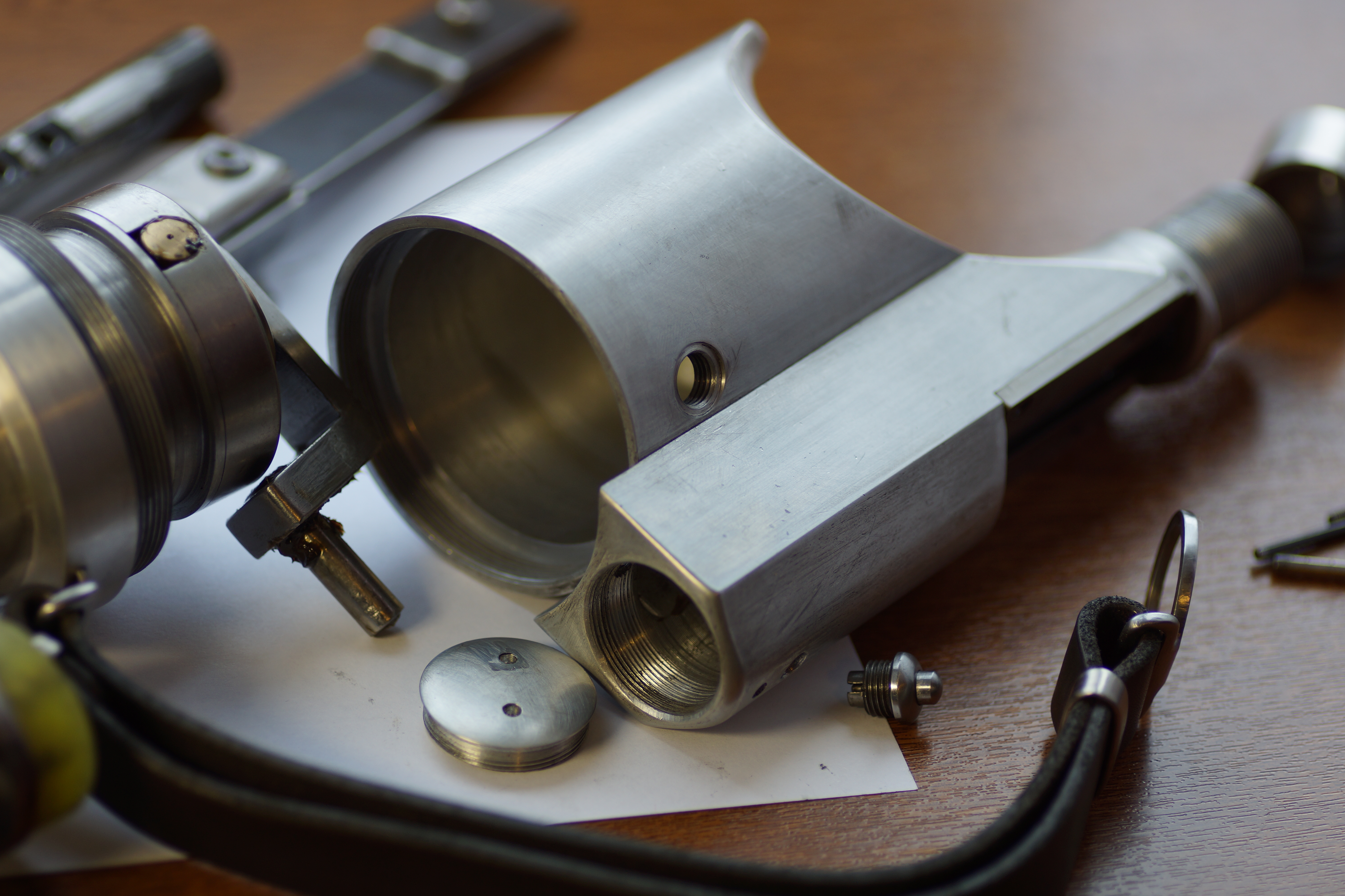

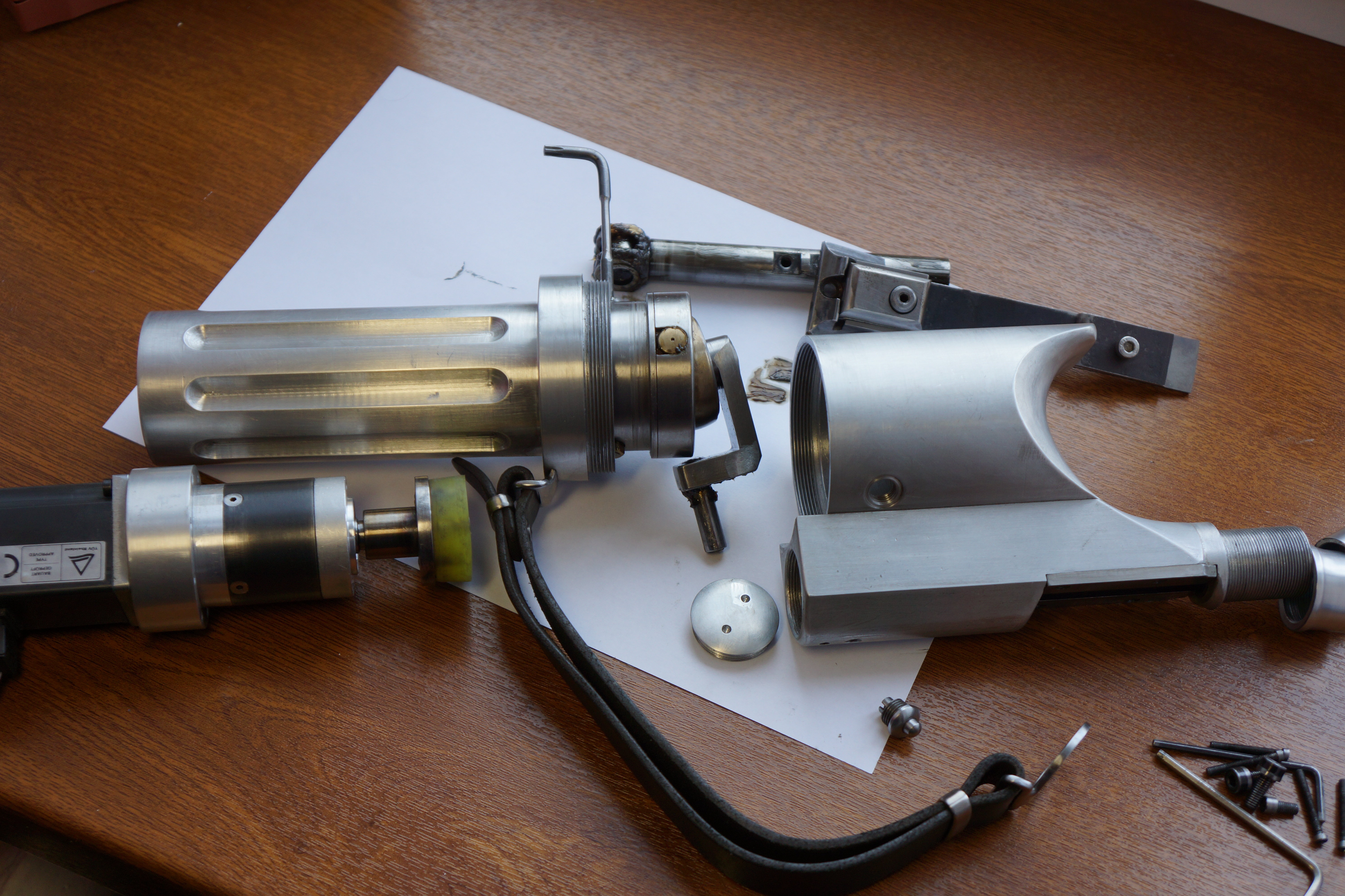

Вот только в таком виде ...
Мотор - редуктор 3-1 - муфта разделительная полиуретан - исполнительный механизм - корпус с двух частей ... (3678 просмотров) <a class='original' href='./download/file.php?id=34073&sid=f89bfb3581b8df33b7dae3777ce68e1e&mode=view' target=_blank>Загрузить оригинал (7.5 МБ)</a>
ключ  развода  механизма  ... (3678 просмотров) <a class='original' href='./download/file.php?id=34074&sid=f89bfb3581b8df33b7dae3777ce68e1e&mode=view' target=_blank>Загрузить оригинал (4.63 МБ)</a>
Пластина  стоит не правильно  -- нужно удерживать её по  краям  ... (3678 просмотров) <a class='original' href='./download/file.php?id=34075&sid=f89bfb3581b8df33b7dae3777ce68e1e&mode=view' target=_blank>Загрузить оригинал (5.25 МБ)</a>

ukr-sasha
Сообщения: 3343
Репутация: 2181
Откуда: Киев, Украина
Re: Возможный вариант шаберной машинки
Сообщение ukr-sasha »
Спасибо.
Красиво сделано :good:
