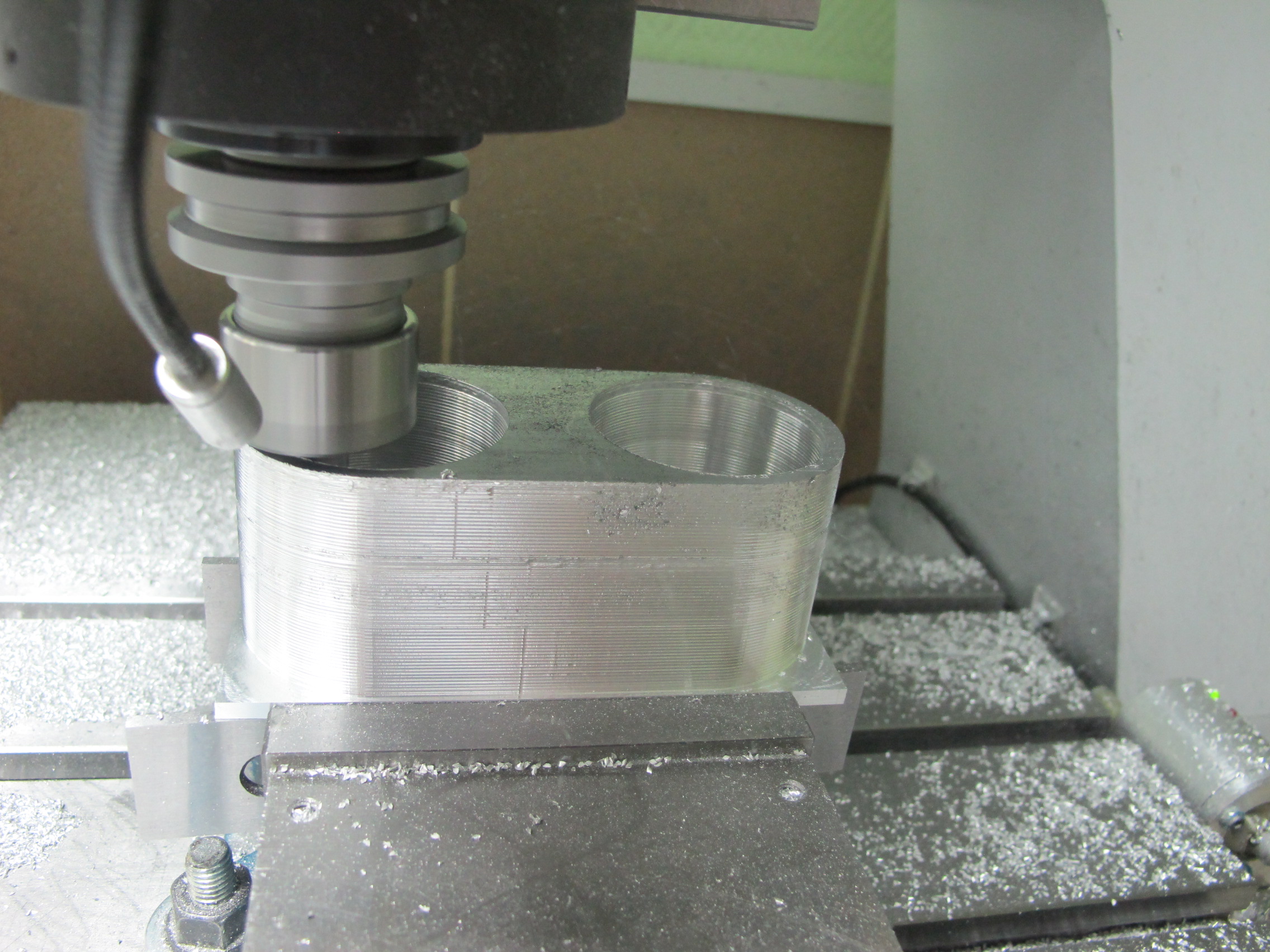

Сегодня осваивал новые толщины, делал хомуты толщиной 46 мм
В принципе нормально, но нужно фрезы подлиннее
Черновая 10мм кукурузой, вот её надо менять на 12 мм, а то при расточке изнутри стружка плохо выдувается
типа процесс

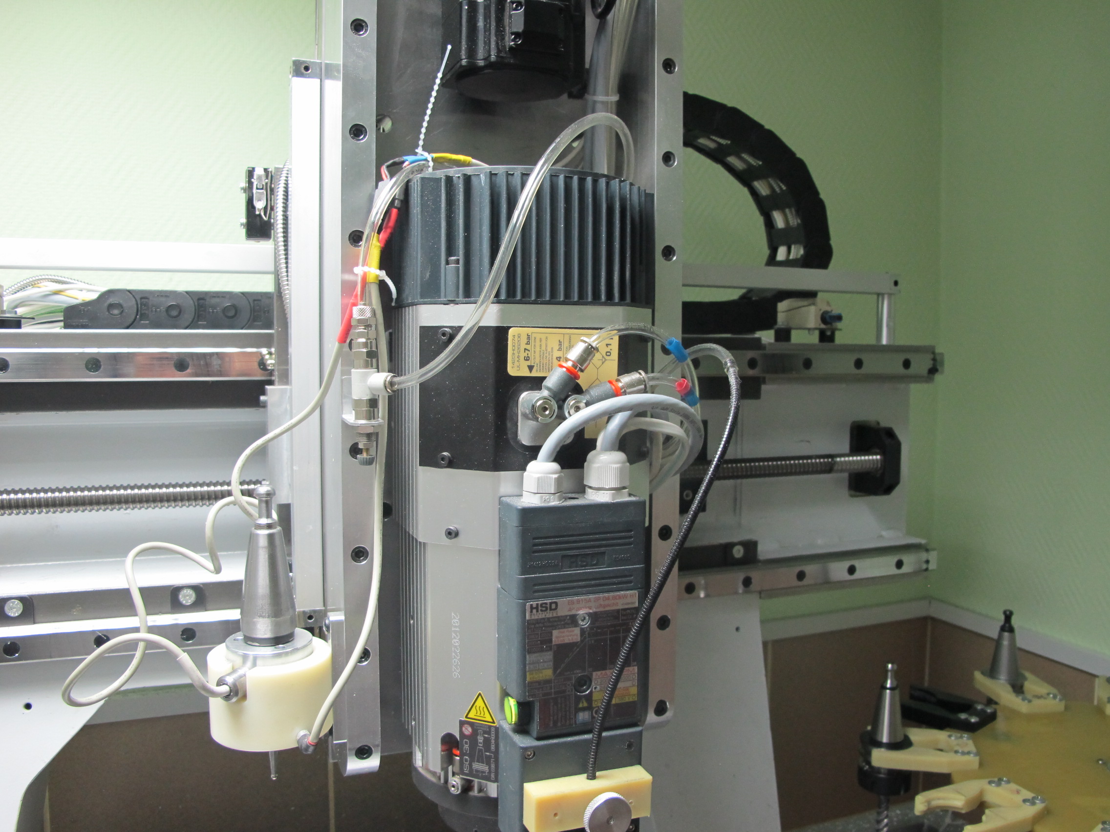

Недавно поставил усилительные пластины на Зет, стало получше на полном вылете оси
фактически цанга идет по краю (4249 просмотров) <a class='original' href='./download/file.php?id=33786&mode=view' target=_blank>Загрузить оригинал (898.71 КБ)</a>
вот так после кукурузы, но зато стружка очень мелкая (4249 просмотров) <a class='original' href='./download/file.php?id=33787&mode=view' target=_blank>Загрузить оригинал (837.09 КБ)</a>
а это стружка от чистовой , бородища (4249 просмотров) <a class='original' href='./download/file.php?id=33788&mode=view' target=_blank>Загрузить оригинал (1.17 МБ)</a>
готовые хомуты (4249 просмотров) <a class='original' href='./download/file.php?id=33789&mode=view' target=_blank>Загрузить оригинал (1.29 МБ)</a>
готовые хомуты
усилители на ось Зет (4249 просмотров) <a class='original' href='./download/file.php?id=33790&mode=view' target=_blank>Загрузить оригинал (826.78 КБ)</a>
оо наконецто ребрышки заняли свое место.
Да уже давно поставил, тока сфоткал сегодня
Упарился сверлить пластину , пришлось делать кондуктор под сверло и метчик
Зато попал практически идеально :)
Усилители сверлил с двух сторон , все же 80 мм высота

Блин, чистота как в операционной палате. Ощущение, что станок простаивает, а ты только фотки с него делаешь.
Не, загружен нормально :)
