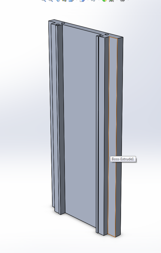

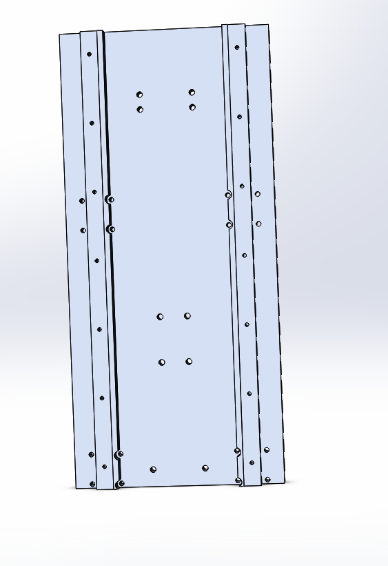

Замучился с отверстиями под сверловку в solidworks. В сборке все отображается. А когда открываешь только деталь, отверстий нет!!! Что не так делаю?
в сборке (2629 просмотров) <a class='original' href='./download/file.php?id=33390&mode=view' target=_blank>Загрузить оригинал (268.55 КБ)</a>
в сборке
деталь изолирована (2629 просмотров) <a class='original' href='./download/file.php?id=33391&mode=view' target=_blank>Загрузить оригинал (95.53 КБ)</a>
деталь изолирована
сама деталь отдельно (2629 просмотров) <a class='original' href='./download/file.php?id=33392&mode=view' target=_blank>Загрузить оригинал (66.79 КБ)</a>

Kulibin74 писал(а):Что не так делаю?
Вы делаете отверстия в сборке, а не в детали. Для этого нужно открыть деталь отдельно или выбрать в сборке редактировать деталь.

А нельзя ли эти сделанные отверстия переместить из сборки в деталь? У меня простым перетаскиванием не хочет...

Kulibin74 писал(а):А нельзя ли эти сделанные отверстия переместить из сборки в деталь? У меня простым перетаскиванием не хочет...
Лучше все делать в файле детали, иначе будут связи со сборкой что иногда не очень удобно.

Спасибо за разъяснение. Все получилось, редактировал деталь прямо из сборки. Теперь в какой программе лучьше сделать УП. Есть мастеркам7, пауэрмилл, визуалмилл, арткам.
