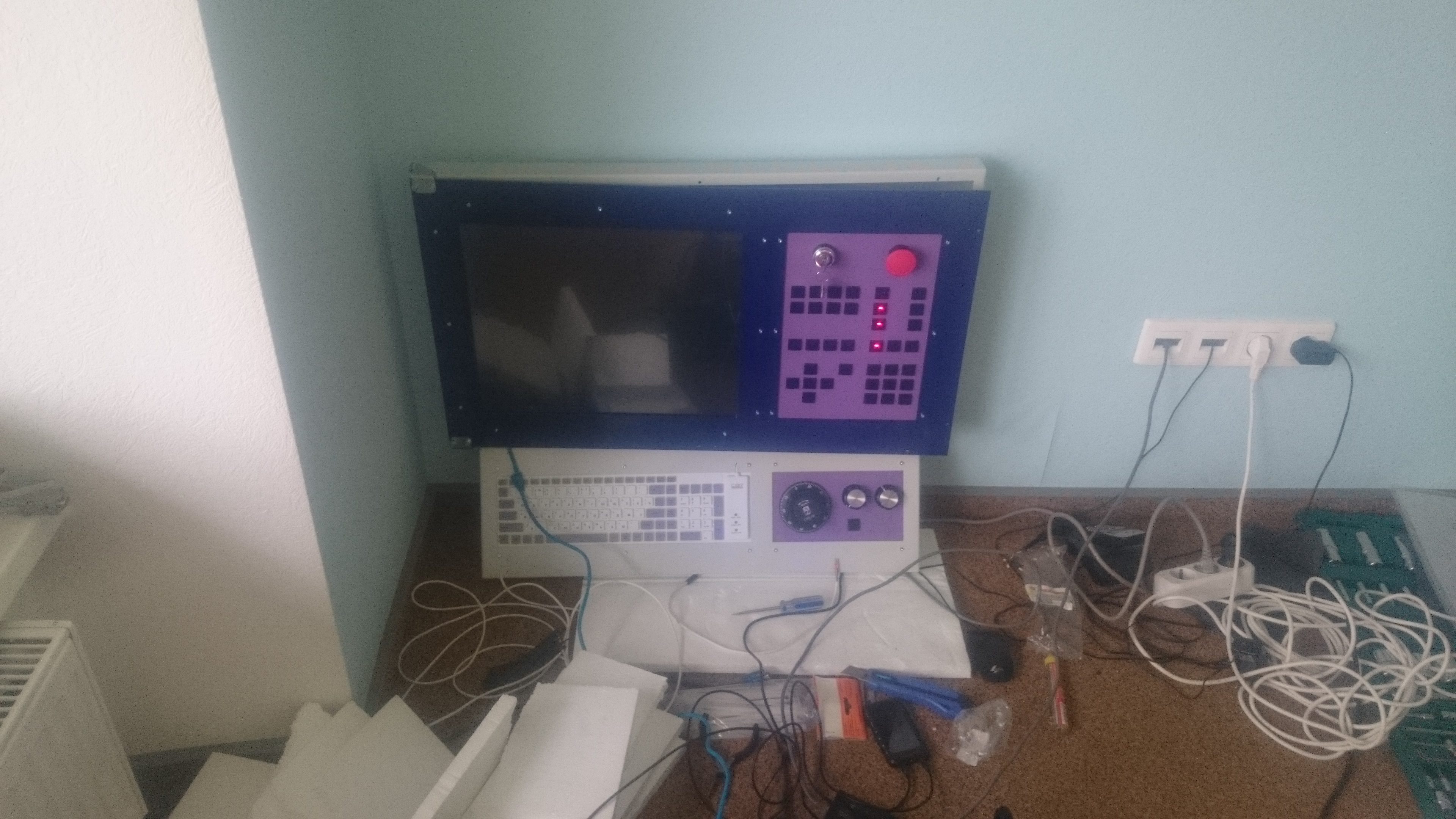

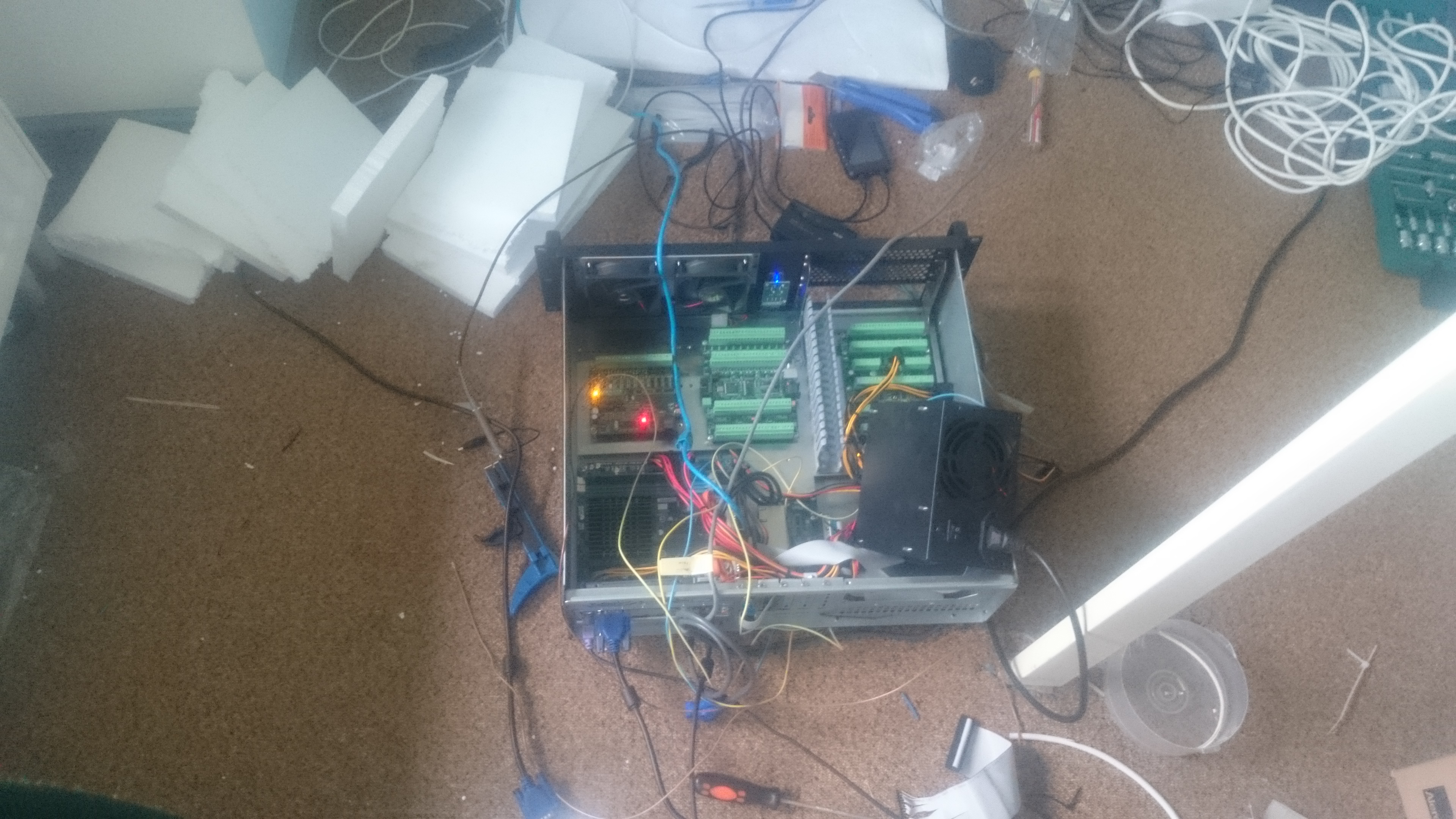

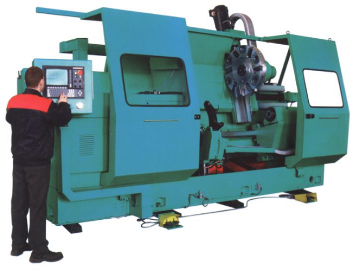

Делаем стойку для токарного станка 1740РФ3 взамен старой numerik cnc-h 645.
На станке куча вводов/выводов, поэтому набор плат приличный.
Мы насчитали 64 входа 24В, 36 выходов 24В 2.5А, 12 выходов 0.2А, сервы, энкодеры и прочее.
В основном проблема с выводами 24V 2.5A.
Начало темы про кнопки: Кнопки на панель ЧПУ #1
Вот как примерно все это выглядит сейчас:
стойка 1740рф3 - 2.jpg (8788 просмотров) <a class='original' href='./download/file.php?id=33609&mode=view' target=_blank>Загрузить оригинал (3.38 МБ)</a>
стойка 1740рф3 - 1.jpg (8788 просмотров) <a class='original' href='./download/file.php?id=33610&mode=view' target=_blank>Загрузить оригинал (3.42 МБ)</a>

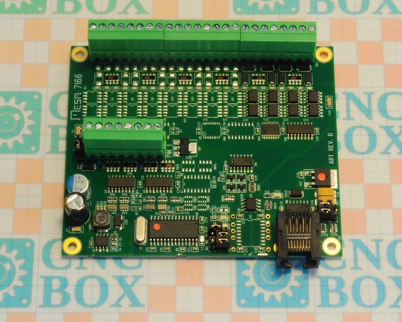

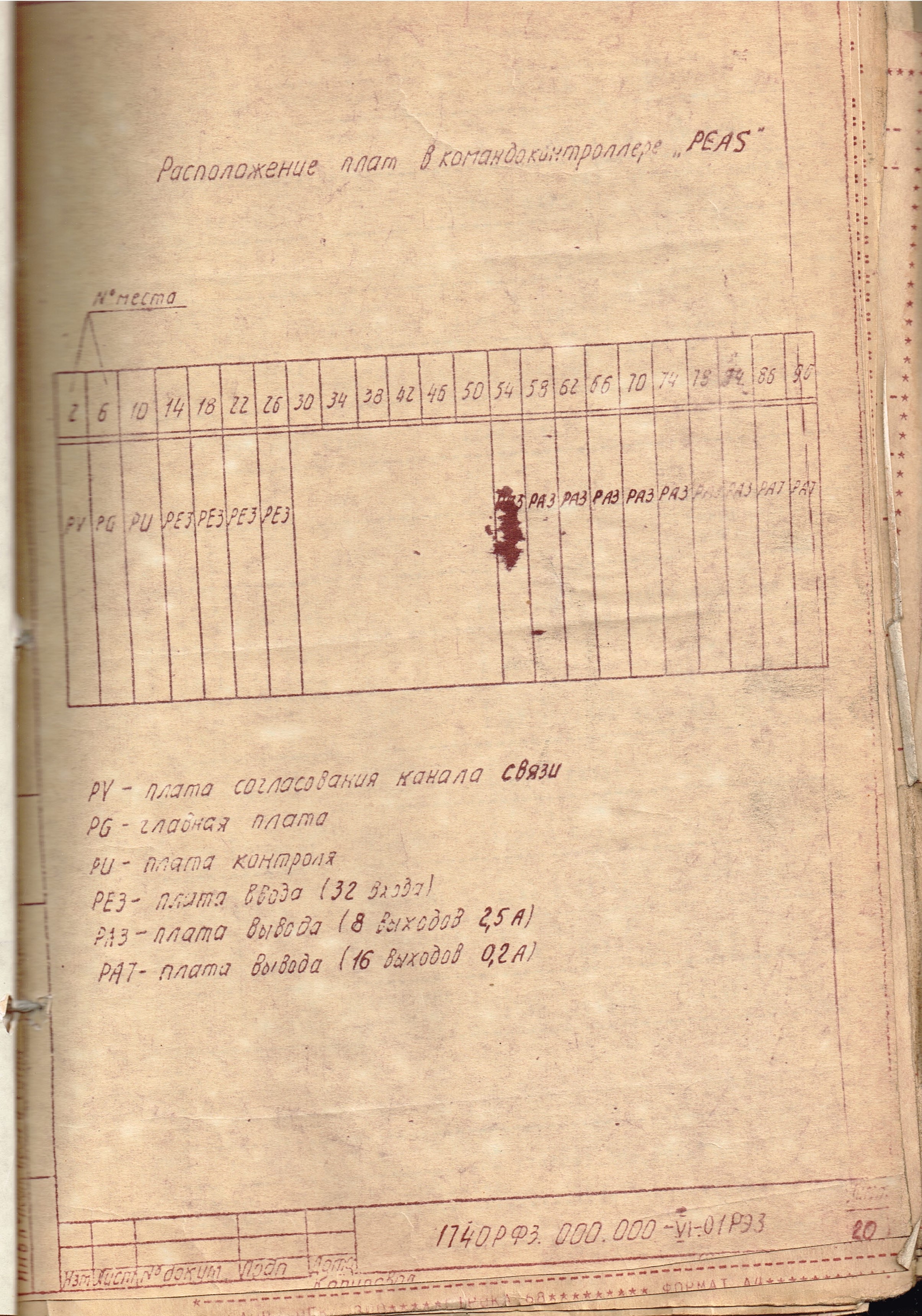

Nick писал(а):В основном проблема с выводами 24V 2.5A.
Небось половина из них - какие-то блокировки с жёсткой логикой, которую можно тупо на релюшках реализовать...
Re: Токарный 1740РФ3 Mesa 5i25, 7i77, 7i66, 7i64, 7i73, 7i74
эт что за зверь такое выдает? Релюшки?
Платы 7i64, 7i66.

aftaev писал(а):эт что за зверь такое выдает? Релюшки?
Кто-то из этих :)

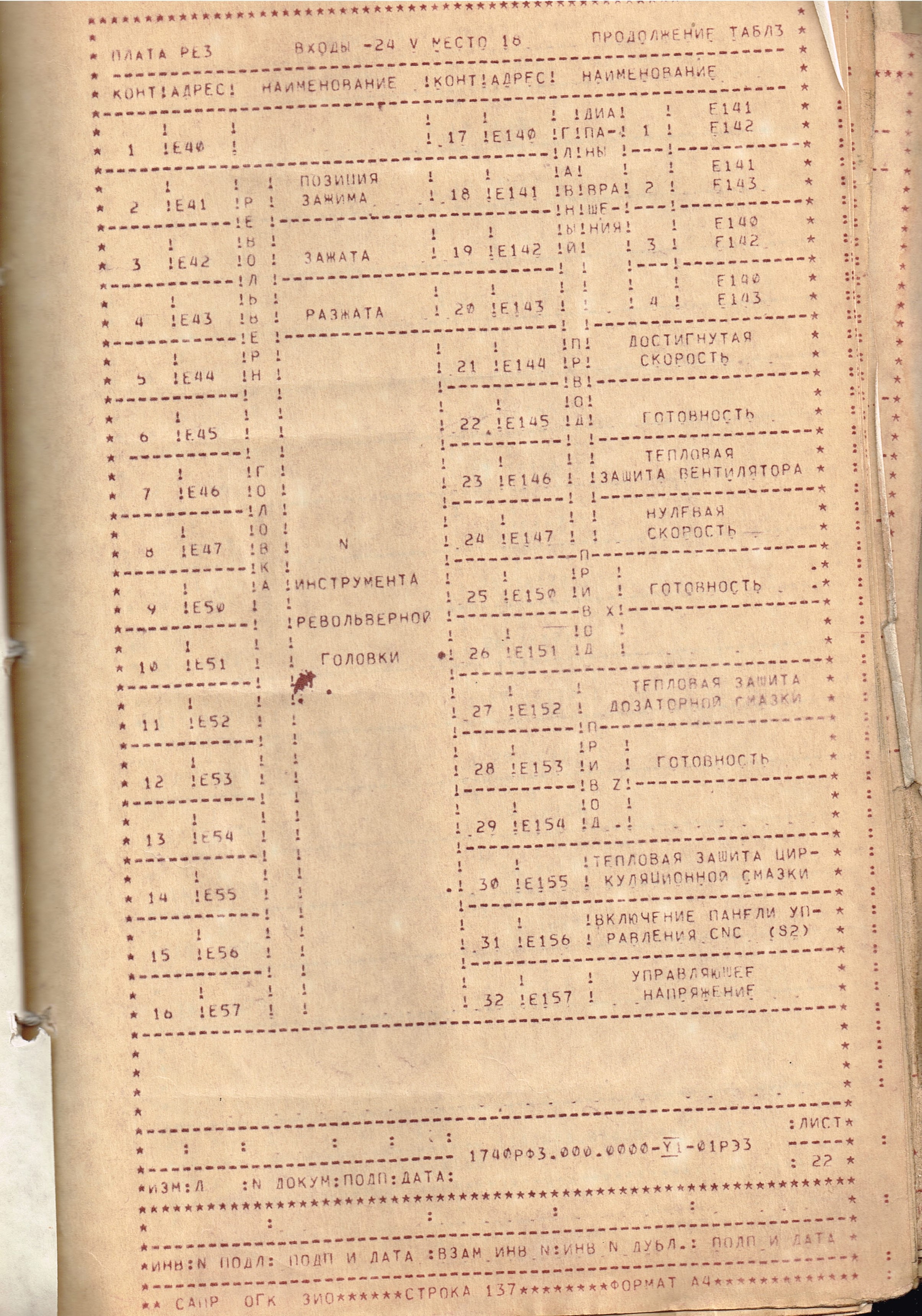

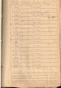

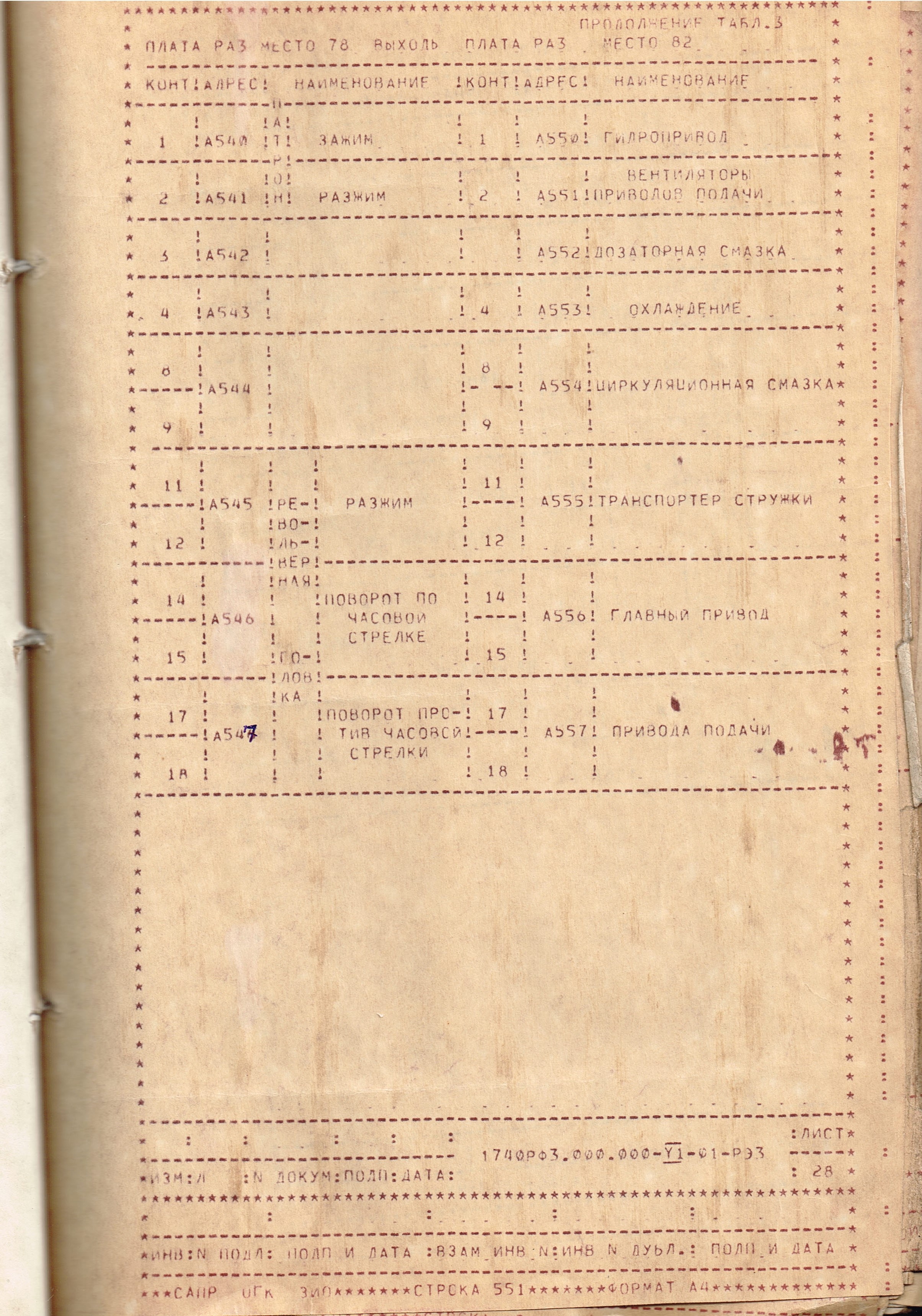

MESA 7i66-8 плата изоляции 7i66-8.jpg (8711 просмотров) <a class='original' href='./download/file.php?id=33657&mode=view' target=_blank>Загрузить оригинал (203.03 КБ)</a>
Вот, что сейчас стоит:
надо все это отдельно собрать....
О как раз пригодилась тема Засоветуйте ПО для электрических схем станка #1! Афтаев, спасибо, вовремя вопрос задал :). Попробую kicad :).

Как я и предпологал половину входов и выходов можно смело сократить путём объединения с аналогичными. Например зачем разделные выходы активации каждого привода?..
Особенно заинтересовал ВЫХОД "Отказ циркуляционной смазки" - это чтоб проводить учения по ликвидации аварий?.. :)
Посмотрим, если останется что-то лишнее - прибережем до следующих проектов :).
Сейчас меня больше всего напрягает размер того блока, который будет в электро шкафу и то, как мы к нему будем подводить все провода. Уж больно он маленький и сильно плотно платы друг к другу стоят...
Чувствую придется в проктологи записаться... ибо все это туда впихнуть будет ой как не просто.

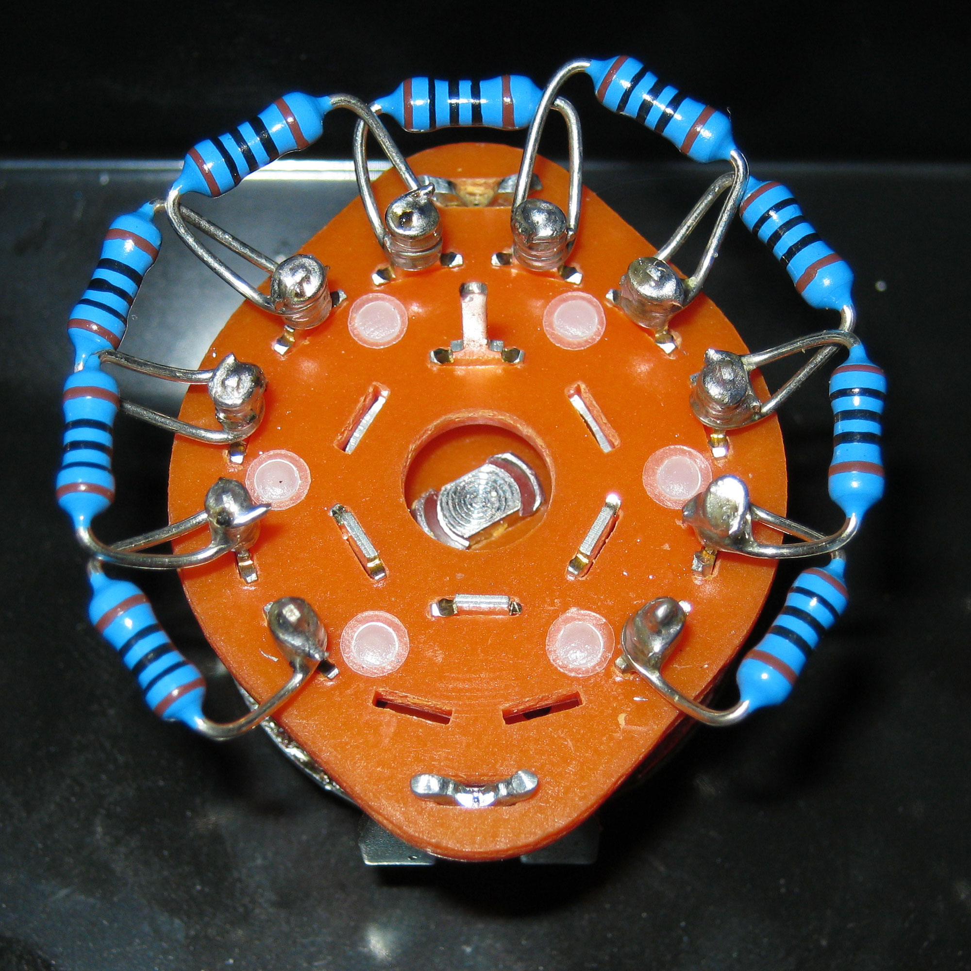

Nick писал(а):Немного лопухнулся с feed-override и spindle-override - поставил на них потенциометры, вместо галетников или энкодеров, в итоге значения пляшут, к тому же их не так просто подключать в hal.
Но вроде lowpass с параметро .002 спас положение.
как промежуточный вариант можно рассмотреть аналоговый вход + галетник с резисторами.
в итоге получиш удобство галетника и экономию входов.

для наглядности картинка
Resistors-on-switch[1].jpg (8675 просмотров) <a class='original' href='./download/file.php?id=33689&mode=view' target=_blank>Загрузить оригинал (705.92 КБ)</a>

Nick писал(а):Сейчас меня больше всего напрягает размер того блока, который будет в электро шкафу и то, как мы к нему будем подводить все провода. Уж больно он маленький и сильно плотно платы друг к другу стоят...
Поставь платы в два этажа - верхний на откитывающейся панели.

UAVpilot писал(а):Поставь платы в два этажа - верхний на откитывающейся панели.
Так уже и сделали для одной 7i64.
