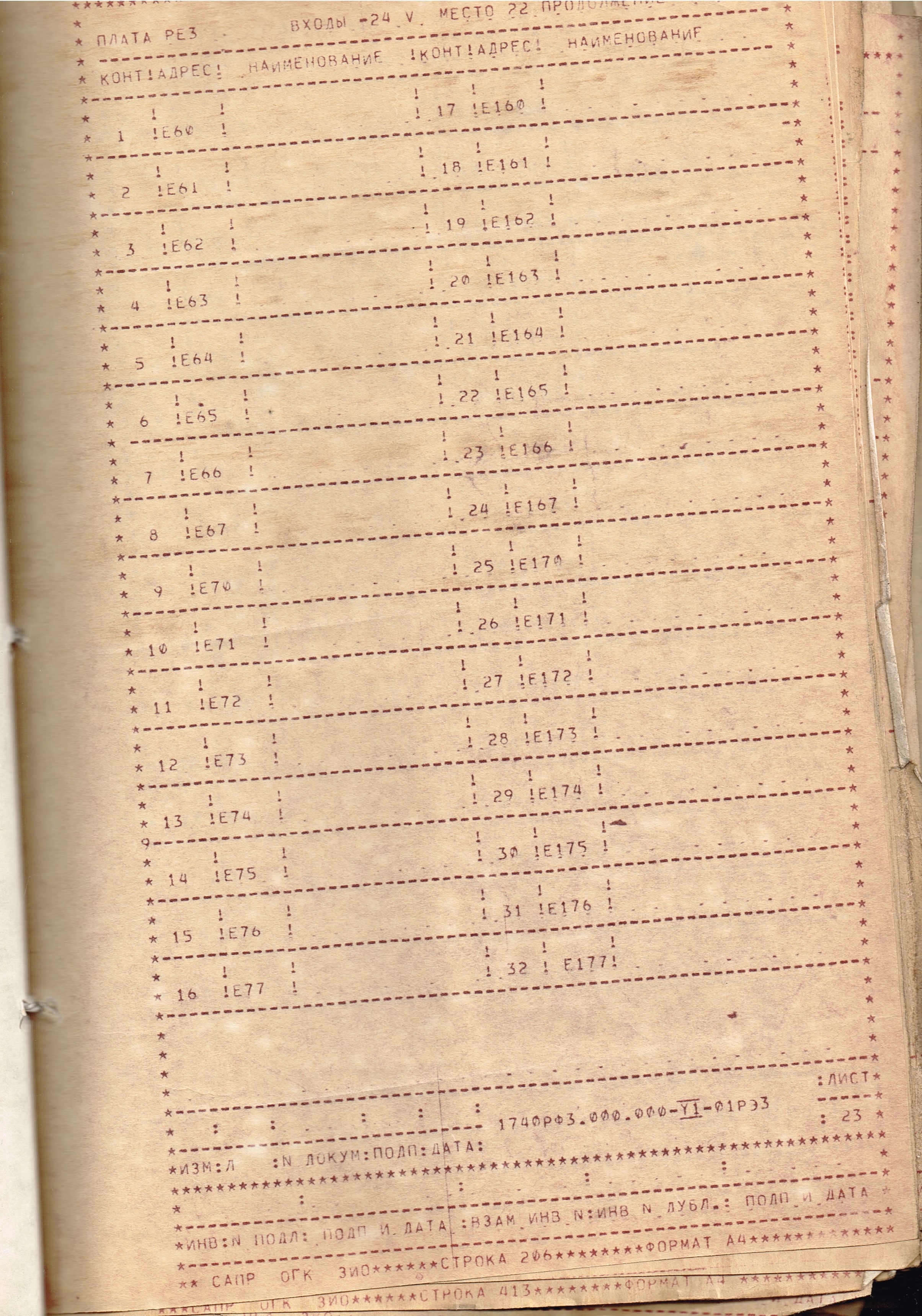

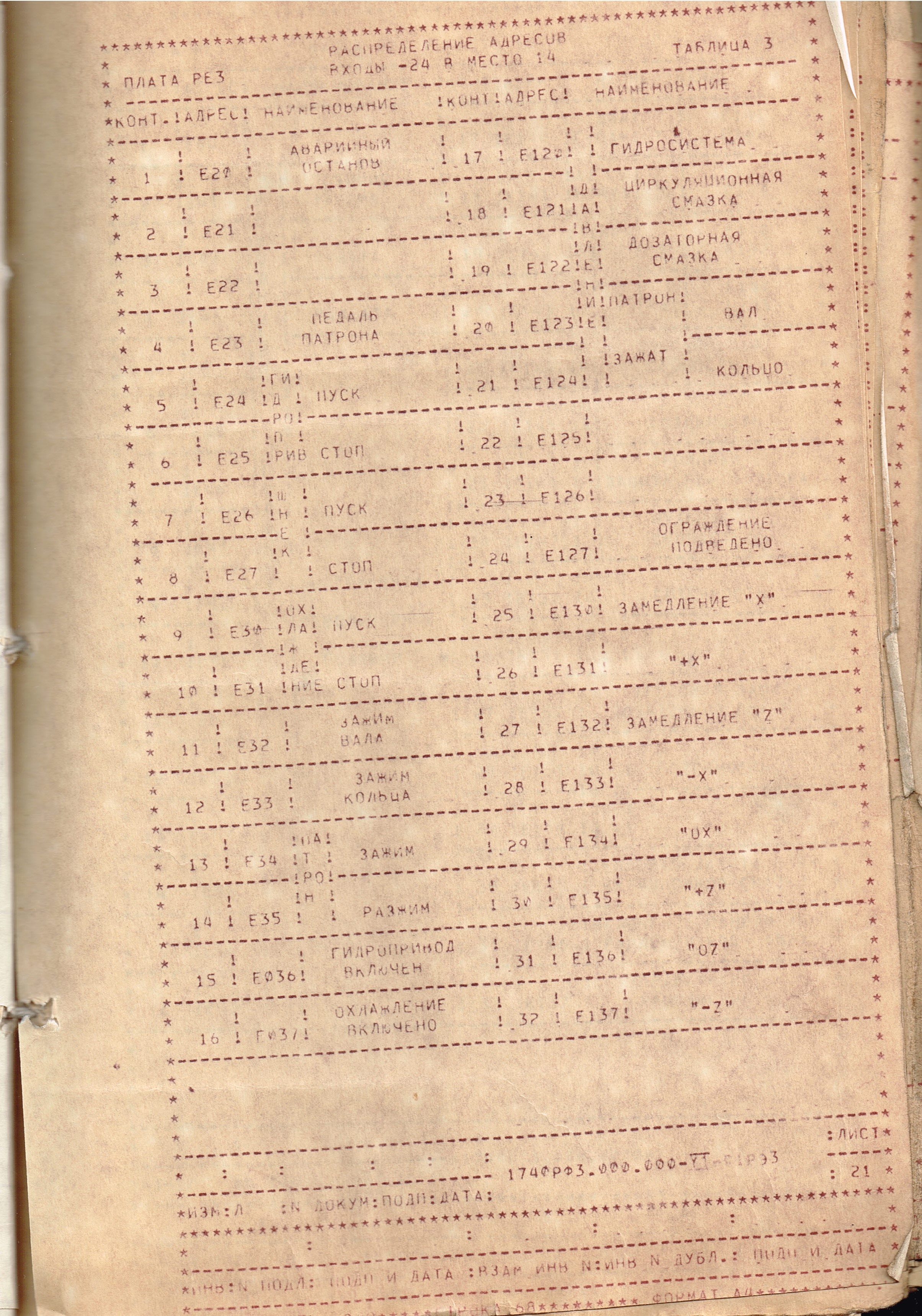

Делаем стойку для токарного станка 1740РФ3 взамен старой numerik cnc-h 645.
На станке куча вводов/выводов, поэтому набор плат приличный.
Мы насчитали 64 входа 24В, 36 выходов 24В 2.5А, 12 выходов 0.2А, сервы, энкодеры и прочее.
В основном проблема с выводами 24V 2.5A.

Nick писал(а):В основном проблема с выводами 24V 2.5A.
Небось половина из них - какие-то блокировки с жёсткой логикой, которую можно тупо на релюшках реализовать...

Вот, что сейчас стоит:
надо все это отдельно собрать....
О как раз пригодилась тема Засоветуйте ПО для электрических схем станка #1! Афтаев, спасибо, вовремя вопрос задал :). Попробую kicad :).

Re: Токарный 1740РФ3 Mesa 5i25, 7i77, 7i66, 7i64, 7i73, 7i74
Как я и предпологал половину входов и выходов можно смело сократить путём объединения с аналогичными. Например зачем разделные выходы активации каждого привода?..
Особенно заинтересовал ВЫХОД "Отказ циркуляционной смазки" - это чтоб проводить учения по ликвидации аварий?.. :)
Посмотрим, если останется что-то лишнее - прибережем до следующих проектов :).
Сейчас меня больше всего напрягает размер того блока, который будет в электро шкафу и то, как мы к нему будем подводить все провода. Уж больно он маленький и сильно плотно платы друг к другу стоят...
Чувствую придется в проктологи записаться... ибо все это туда впихнуть будет ой как не просто.
