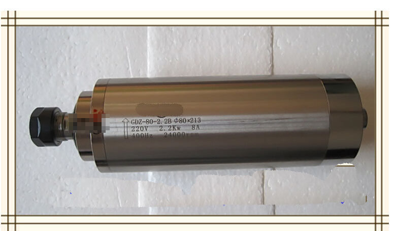

Пытаюсь подобрать шпиндель на 380 вольт.
По ссылке
http://www.ebay.com/itm/1pcs-2-2KW-D80- ... 1913114330
Пишут 380 вольт , но на фото 220вольт
Кто обьяснит как выбрать шпиндель.Может ссылка есть.

Re: Как подобрать шпиндель для частотника
ссылку на что?
и почему именно 380в? собрались включать без частотника?

Частотник есть на 380 вольт (вход и выход до 500 герц , в начале темы)
Ссылка где продают .

Я к тому , что чему верить фото или описанию лота
gendos писал(а):описанию лота
описанию лота конечно

В настройках частотника, как правило, можно ограничить напряжение подаваемое на шпиндель...
