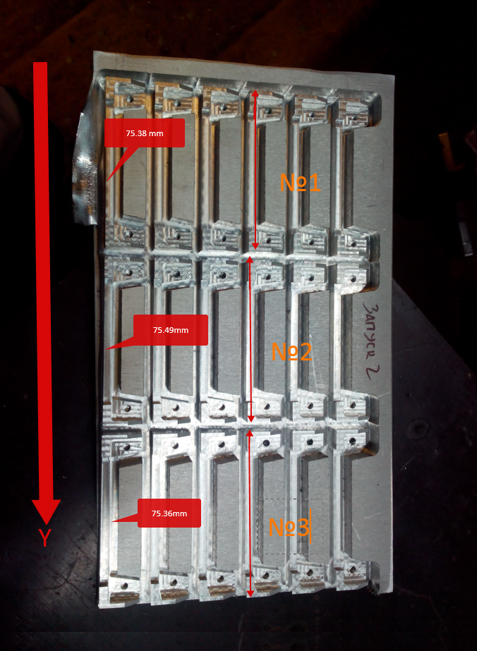

В продолжение моей же темы, дабы закрыть этот вопрос и открыть следующий.
Купил другую линейку, абсолютно такую же.
Все вопросы исчезли - повторяемость +-5um.
Вывод - первая линейка была испорчена.
Вопрос разбега значений решен.
Дальше.
Попробовал поиграться с компенсацией кривости винта, COMP_FILE
Ничего хорошего не вышло. Детали как получались разного размера по Y, так и получаются +-0.1мм, как будто никакой компенсации и нет.
Забил на эту идею с файлом компенсации, тем более что всего 255 значений можно вбить, что маловато.
Еще дальше.
Из новой линейки соорудил PID на ось Y. Настроил параметры, все просто шикарно компенсируется.
Думаю, ура! По оси Y теперь мои детали будут все как одна получаться, с разбегом размера +-сотка (deadband = 0.01).
Индикатор говорит, кстати, тоже ура - перемещения на 1мм стали четко сдвигать индикатор на 1.00+-0.005 мм...
Поставил заготовку....
А ВОТ И ОБЛОМ. Все детали как были кривые-косые, так и остались в тех же самых местах что и до PID. WTF!?
Может кто сталкивался или что-то с pid не так?!

Небольшой люфт в 6 соток есть в оси Y, да.
Делаем так
1. Едем в Y100: G1 Y100 F200
2. Ставим индикатор, обнуляем его.
3. Смотрим на "настояющую позицию" в DRO, видим ровно 100.
4. Рукой давим со всей дури в минус Y
Видим, что: DRO поплыл в минус, индикатор тоже. Давим еще сильнее. Тут же замечаем что PID начал отрабатывать - чувствуется пощелкивание ШД, DRO и индикатор вернулись в положенные им "ровно 100". Все это быстро происходит, но даже глазом различимо.
Отсюда я делаю вывод, что люфт в Y по линейке все же компенсируется.
Про люфт оси Z. У меня к тем 6м соткам добавляется еще может быть одна сотка не больше, если пробовать индикатор в районе фрезы.
Самое важное, что у меня: разбег по размерам детали 15 соток по оси Y!
Это стабильная картина - ставим 10 заготовок, в каждой заготовке детали расположены друг за другом по оси Y. Деталей 3 штуки, пронумеруем их к примеру с 1 до 3. Вырезаем 30 деталей (10 заготовок по 3 штуки), и видим - детали с одинаковыми номерами с разных заготовок - это братья близнецы, до сотки. Детали с разными номерами - все разные в направлении Y.
Я вот о чем....
Фотка для понимания проблемы во вложении.
image.png (9030 просмотров) <a class='original' href='./download/file.php?id=32031&mode=view' target=_blank>Загрузить оригинал (898.14 КБ)</a>

Agris писал(а):Делаем так
А сделайте одинаковые замеры в трех разных местах - в начале оси Y, в середине и в конце. Что-то очень на прогиб смахивает. В середине прогиб теоретически максимальный, может поэтому в середине детали значительно больше.

Судя по фотке, похоже что шина-рельса Y слегка выгнута в верх, или поверхнсть у неё не в плане... ;)
Может выработка? Станок то уже вроде как не новый... Или, если судить по фото, две шины одна над другой, если это ось Y, то если они относительно оси X сдвинуты друг от друга (не ровно обработанная поверхность подушки, не ровно протянуты болты крепления) хотя бы на пол сотки, то наш друг рычаг делает из этого гораздо большую ошибку. Короче, это что то в механике.

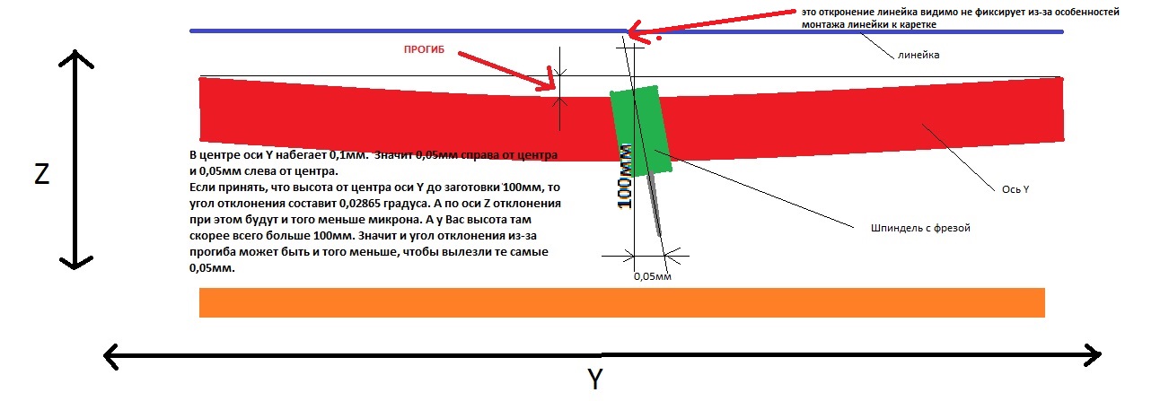

Поправьте меня, если я ошибаюсь про прогибы, но: теорема синусов говорит нам, что если линейка стоит не параллельно оси Y, скажем на две десятки прогиб на 200мм, то длинна одного катета 200мм, другого 0.2мм, а длина гипотенузы, соответственно, 200.001мм. Гипотенуза и есть наше реальное расстояние, которое проезжает станок.
То есть никак не полторы-две десятки, которые мы видим на вырезанных деталях...

Agris писал(а):Поправьте меня, если я ошибаюсь про прогибы
Позволю себе поправить.
прогиб.jpg (8872 просмотра) <a class='original' href='./download/file.php?id=33294&mode=view' target=_blank>Загрузить оригинал (107.04 КБ)</a>
Я не утверждаю, что у Вас именно этот случай, потому что делать выводы о конструкции Вашего фрезера по Вашим 11 сообщениям на форуме - глупо. Но прогиб оси Y отвергать так категорично не стал бы.
mhael, даже в голову как-то не приходил прогиб линейки в этой плоскости. До этого прогиб о котором я писал - был от плоскости, в которой расположены рельсы Y.
Я обязательно померяю прогиб в и указанной вами плоскости - фактически, плоскости стола.
Спасибо за намек.
Кстати, я заинтересовался темой линеек, у которых бывает крепление не только по концам - а еще и по всей длине - и что-то не нашел. Несколько б\у хедейханйнов попалось на глаза на ебее... Может не туда смотрю?
to Nick: не зря внизу подпись "используй консоль"! watch это сила... можно и в файл сдампить, потом в экселе посмотреть. Да, мысль супер.
Спасибо, буду пробовать.
Напишу, чем закончится.
