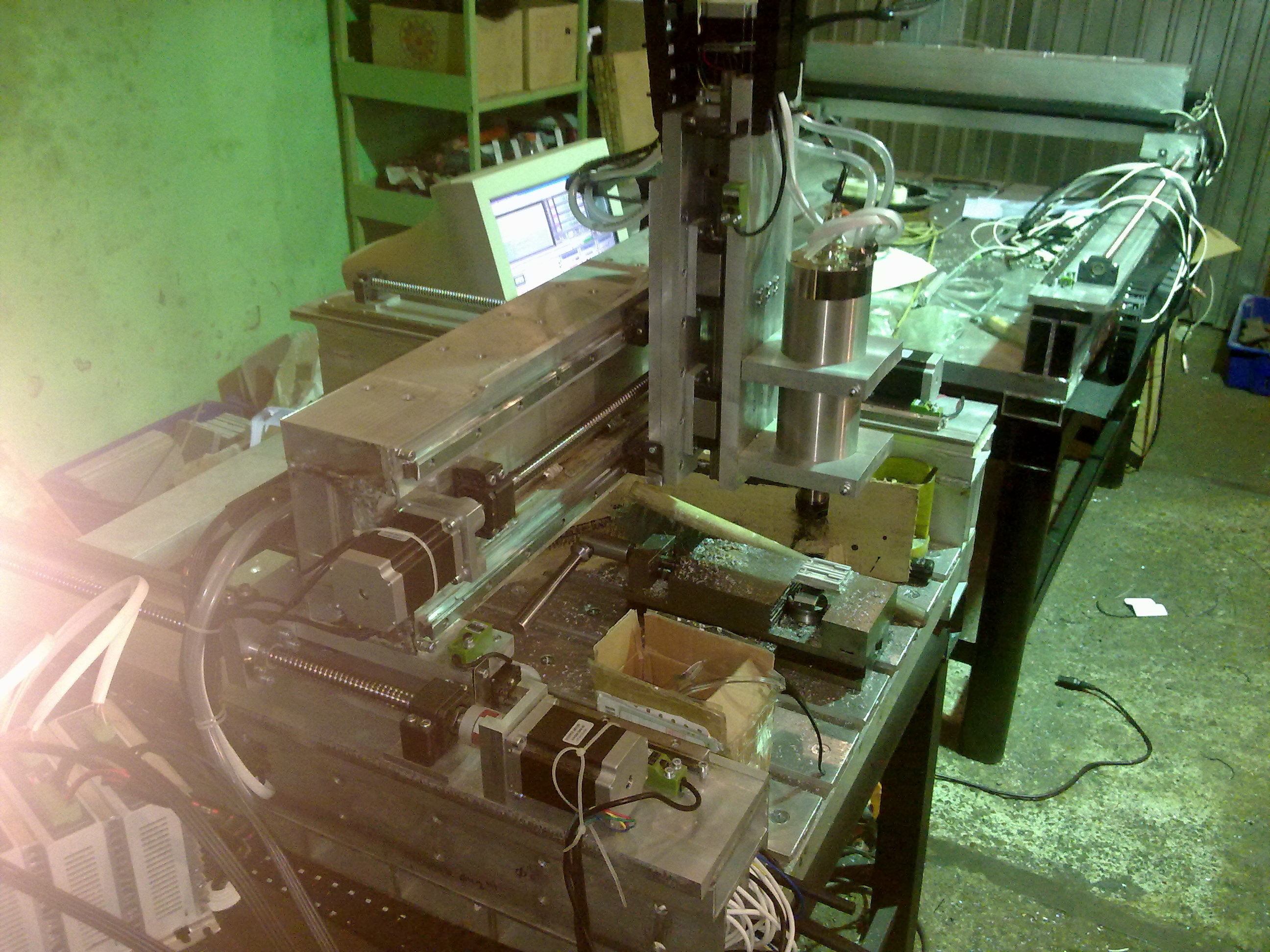

Имеем самодельный фрезерный станок, винты С7 с безлюфтовыми двойными гайками. Механика в полном порядке.
Комп: новый комп с Intel i3
Электроника станка: Mesa 5i25 и 7i76. ШД с энкодером Leadshine и их же драйверы. Управление Step-Dir без обратной связи в LinuxCNC.
ПО: LinuxCNC 2.5.3 с установочного диска.
Оптическая линейка Ditron, DC-11 купленная в пурелоджике. 1мкм разрешение.
Оптическая линейка подключена напрямую в 7i76 в колодку для энкодера, без всяких развязок.

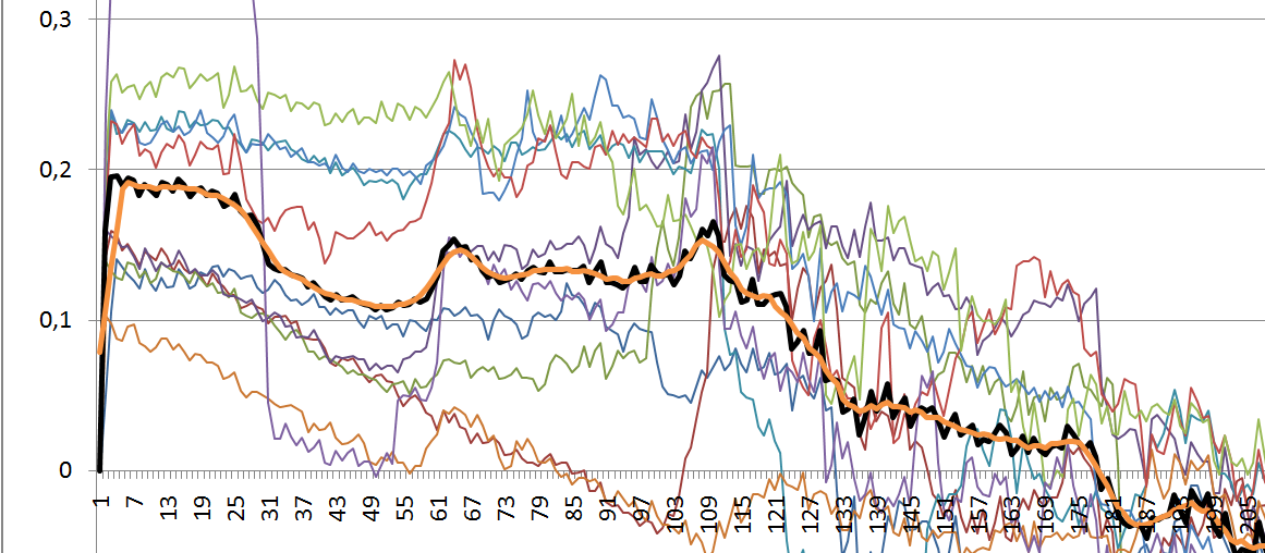

Читаем значения и пишем в лог-файл длинной чередой одинакового кода (сместились на 1мм, записали значение энкодера, сместились - считали - и так по всей длине винта).
Вот так:
G1 G53 Y1 f100
M66 E0 L0
(print, Y1, #5399)
G1 G53 Y2 f100
M66 E0 L0
(print, Y2, #5399)
Все пишется, все читается.
НО: прогоняя одну и туже программу 10 раз от начала до конца винта, картина каждый раз разная, с разбросом в 0.1мм. Естественно, ни о какой компенсации кривого винта и коррекции не может быть и речи.
Скрин во вложении - значения с линейки 10 одинаковых прогонов подряд.
Вертикальная шкала - миллиметры. Горизонтальная - станочная координата по оси.
Цветные графики - значения с линейки, Черный - среднее, Толстый желтый - средний сглаженный.
Более того, читая значения в одной и тойже станочной координате, с линейки все время разные значения - они примерно одинаковые, но все время плавают +-0.1мм.
Вопрос - линейка тупит или где-то ошибка в подключении?
Спасибо всем кто откликнулся!

Фото бы станка. Возьми индикатор воткни в конец ШВП и потаскай стол взад/перед руками. Возможно люфт не отрегулирован в подшипах опор.

Механика не причем.
Люфт по индикатору в гайке - 0.02. Гайки сдвоенные с преднатягом - шикарная вещь.
Люфт в подшипнтковой опоре - меньше сотки. Она довольно хитрая у меня - подшипники разжимаются внутри жесткой волнистой пружиной. Кто разбирал шпиндель китайский, видел такую пружину под верхним подшипником.
Катаясь g1 Y1, g1 Y2 и т.п. в одном и том же Y - по индикатору стабильно одно и тоже. Индикаторов три штуки, все показывают одно и тоже. Можно 20 раз приехать в один и тот же Y, и 20 раз на индикаторе увидеть одно и тоже.
Обратите внимание, что ось при считывании значения с линейки едет В ОДНУ СТОРОНУ. То есть, люфт выбирается на первых 3 витках, и дальше не играет своей роли. Если бы я ось туда-сюда катал, то да, люфт или подшипники играли бы роль.
Обратите внимание на любой тонкий график на моей картинке - он какой-то дерганый, все время скачет вверх-вниз в пределах 10мм. Что-то не верится, что винты TBI настолько фиговые. Не может так быть чтоб пол-витка винта давали -0,02мм, вторые полвитка +0.02... ведь ладно бы было в каком-то месте винта такое поведение, а на всем винте "дерганье".
Совершенно случайно, может быть у кого-то в Нижнем Новгороде есть линейка попробовать на пару дней? За банку хорошего кофе :)
P.S. Фото станка старое, сейчас на нем другие ШД, система циркуляции СОЖ, панель оператора и т.п. Но конструктивно видно - это известная форумная компоновка. На фото их два - 1000х800 и 1500х1000.

Странно, что по координате ближе к концу все сходится в одну точку... такое ощущение, что на линейке накопленная погрешность, которая изменяется от внешних факторов...... виден стабильный рост разброса в зависимости от положения...
Может вся станина прогибается и от этого ползут показания на линейке?
Попробуй всетаки приехать в точку где колебания показаний больше всего, остановись и запиши результаты, при этом раскачивая и надавливая на все элементы станка...

Nick писал(а):Странно, что по координате ближе к концу все сходится в одну точку... такое ощущение, что на линейке накопленная погрешность
Линейка скорее всего не причём, она ведь с выходом "синус-косинус" (а иначе как-бы её подключили к 7i76) и если при перемещении из края в край всё сходится, значит импульсы не теряются. Т.е. электронику и ПО можно исключить. Остаётся механика.
Nick писал(а):Попробуй всетаки приехать в точку где колебания показаний больше всего, остановись и запиши результаты, при этом раскачивая и надавливая на все элементы станка...
Дело скорее всего не в жёсткости, ведь все тесты делаются на холостом ходу и со скоростью всего 100 мм/мин.
