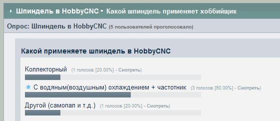

Кто то решил проверить:
Опрос.JPG (5775 просмотров) <a class='original' href='./download/file.php?id=1765&mode=view' target=_blank>Загрузить оригинал (21.74 КБ)</a>
* не будем пальцем показывать на valb :D

А зачем пальцами показывать, все правильно сделал, но смотреть нужно по результатам, а не через 4 часа!

Nick писал(а):но смотреть нужно по результатам, а не через 4 часа!
У не которых поставлено ЧПУ на китайские фрезеры типо Прокстон, WD и прочие. Там шпиндель крутит либо ассинхронник либо коллекторник через ремень. Это совершенно разные конструкции шпинделей.
