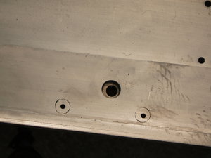

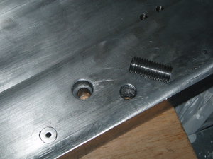

Вот тебе для успокоения пару фоток о том, что ты не один страдаешь от жопоруких:
P1013223.JPG (3926 просмотров) <a class='original' href='./download/file.php?id=33344&sid=4b5ecccb40963c97ffda273f4789938c&mode=view' target=_blank>Загрузить оригинал (914.81 КБ)</a>
P1013209.JPG (3926 просмотров) <a class='original' href='./download/file.php?id=33345&sid=4b5ecccb40963c97ffda273f4789938c&mode=view' target=_blank>Загрузить оригинал (801.76 КБ)</a>
P1013202.JPG (3926 просмотров) <a class='original' href='./download/file.php?id=33346&sid=4b5ecccb40963c97ffda273f4789938c&mode=view' target=_blank>Загрузить оригинал (886.65 КБ)</a>
13 деталей из моего материала стоимостью 280$ и работой 360$. На одних отверстия под крепления рельс мимо насверлили и ввёртышей понатыкали, на других потаи под болты криво или не стой стороны детали сделали, про необработанные плоскости или обработанные ручной шлифмашиной я вообще молчу. Благо хоть самую важную деталь переделали полностью из своего материала в обмен на нераспространение их антирекламы.
Так, что у тебя за такие деньги приличный станочек - пусть он тебя только радует!
