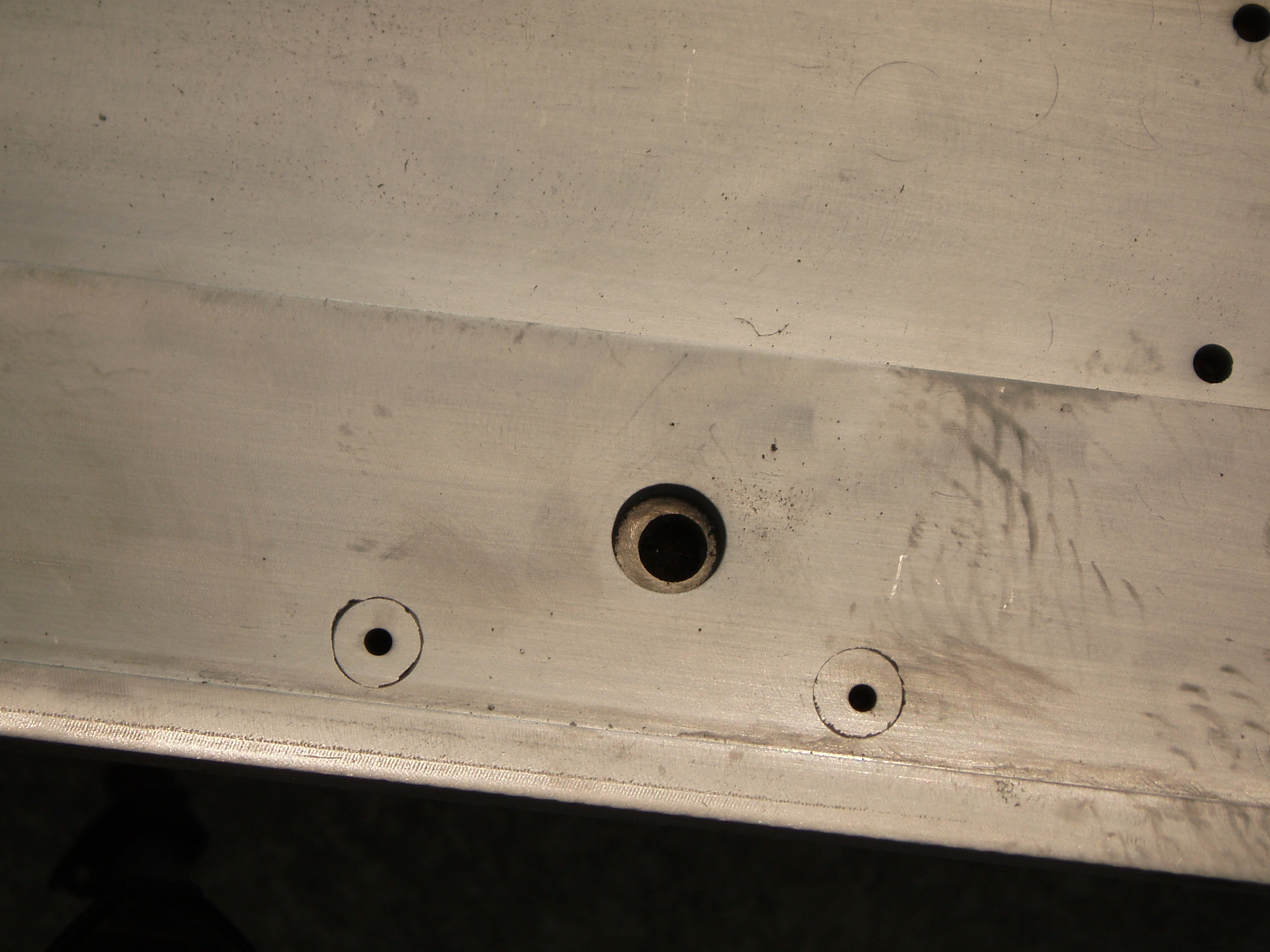

Наверное правду говорят: хочешь сделать хорошо - делай сам.
Вот тебе для успокоения пару фоток о том, что ты не один страдаешь от жопоруких:
P1013223.JPG (3928 просмотров) <a class='original' href='./download/file.php?id=33344&mode=view' target=_blank>Загрузить оригинал (914.81 КБ)</a>
P1013209.JPG (3928 просмотров) <a class='original' href='./download/file.php?id=33345&mode=view' target=_blank>Загрузить оригинал (801.76 КБ)</a>
P1013202.JPG (3928 просмотров) <a class='original' href='./download/file.php?id=33346&mode=view' target=_blank>Загрузить оригинал (886.65 КБ)</a>
13 деталей из моего материала стоимостью 280$ и работой 360$. На одних отверстия под крепления рельс мимо насверлили и ввёртышей понатыкали, на других потаи под болты криво или не стой стороны детали сделали, про необработанные плоскости или обработанные ручной шлифмашиной я вообще молчу. Благо хоть самую важную деталь переделали полностью из своего материала в обмен на нераспространение их антирекламы.
Так, что у тебя за такие деньги приличный станочек - пусть он тебя только радует!

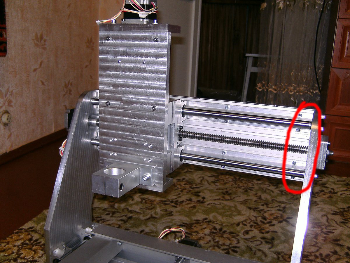

Итак, "попилякал" большие квадраты - имеется параллелограмм вместо квадрата. Начал повторно обмерять станок - портал собран со "сдвигом"(около 0.5мм) боковин. Проблема в том что "сдвиг" этот из-за криво отторцованной задней стенки(к которой привинчены рельсы ось Y). Хотя, может и иза перемычки нижней.
От сижу и репу чешу - как правильно её выставить, чтоб она была перпендикулярна оси X???

megagad писал(а): из-за криво отторцованной задней стенки(к которой привинчены рельсы ось Y)
Эту стенку имеешь в виду?
PICT5474.JPG (3762 просмотра) <a class='original' href='./download/file.php?id=33501&mode=view' target=_blank>Загрузить оригинал (677.41 КБ)</a>

Дрюня писал(а):Эту стенку имеешь в виду?
Ага - она самая. Сделана из трёх стянутых между собой кусков профиля 25х50.

А может получится за счет зазора между резьбой и стенкой отверстия устранить перекос? Или немного круглым напильником отверстия расширить, на нижнем ряду (крепления портала к перемычке).

Кстати, меня посещала мысль вместо одного центрального винта сделать два по бокам - насколько реальна такая схема? В плане жёсткости всего портала.
Re: Мой маленький ЧПУ - как не надо делать станки.
При таком размере нет смысла ставить два винта.
Можно устранить перекос подложив кусочки фольги (или что-то потолше, вроде банки из по пива) по две диагонально расположенные нижние каретки (если там муфту нельзя винтом сзади поджимать).

megagad писал(а): Проблема в том что "сдвиг" этот из-за криво отторцованной задней стенки(к которой привинчены рельсы ось Y). Хотя, может и иза перемычки нижней.
Тут подумалось, что если задняя стенка криво отторцована значит угол между ней и боковиной портала не 90 градусов, тогда получается будет перекос между осью винта и осью ШД ... :thinking:
