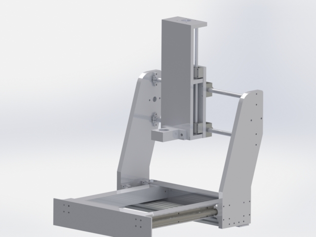

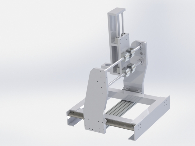

Итак, первый предложенный вариант:
3.JPG (7671 просмотр) <a class='original' href='./download/file.php?id=33273&sid=692ea9e807424f9479f201f5882b556d&mode=view' target=_blank>Загрузить оригинал (98.88 КБ)</a>
2(2).JPG (7671 просмотр) <a class='original' href='./download/file.php?id=33275&sid=692ea9e807424f9479f201f5882b556d&mode=view' target=_blank>Загрузить оригинал (102.96 КБ)</a>
Качеством картинка не блещет, но примерно понятно что и где, и как оно будет ездить. Небольшое замечание сразу - либо специально. либо по неумению - в модели не добавлены ни держатели валов с самими ходовыми валами. ни держатели двигательный(которых впоследствии и не оказалось вообще) - ничего "мелкого". А ведь не зря есть изречение "Дьявол кроется в деталях" - после получения станка я это понял в полной мере.
Но не будем о грустном - далее ещё очень много интересного.
