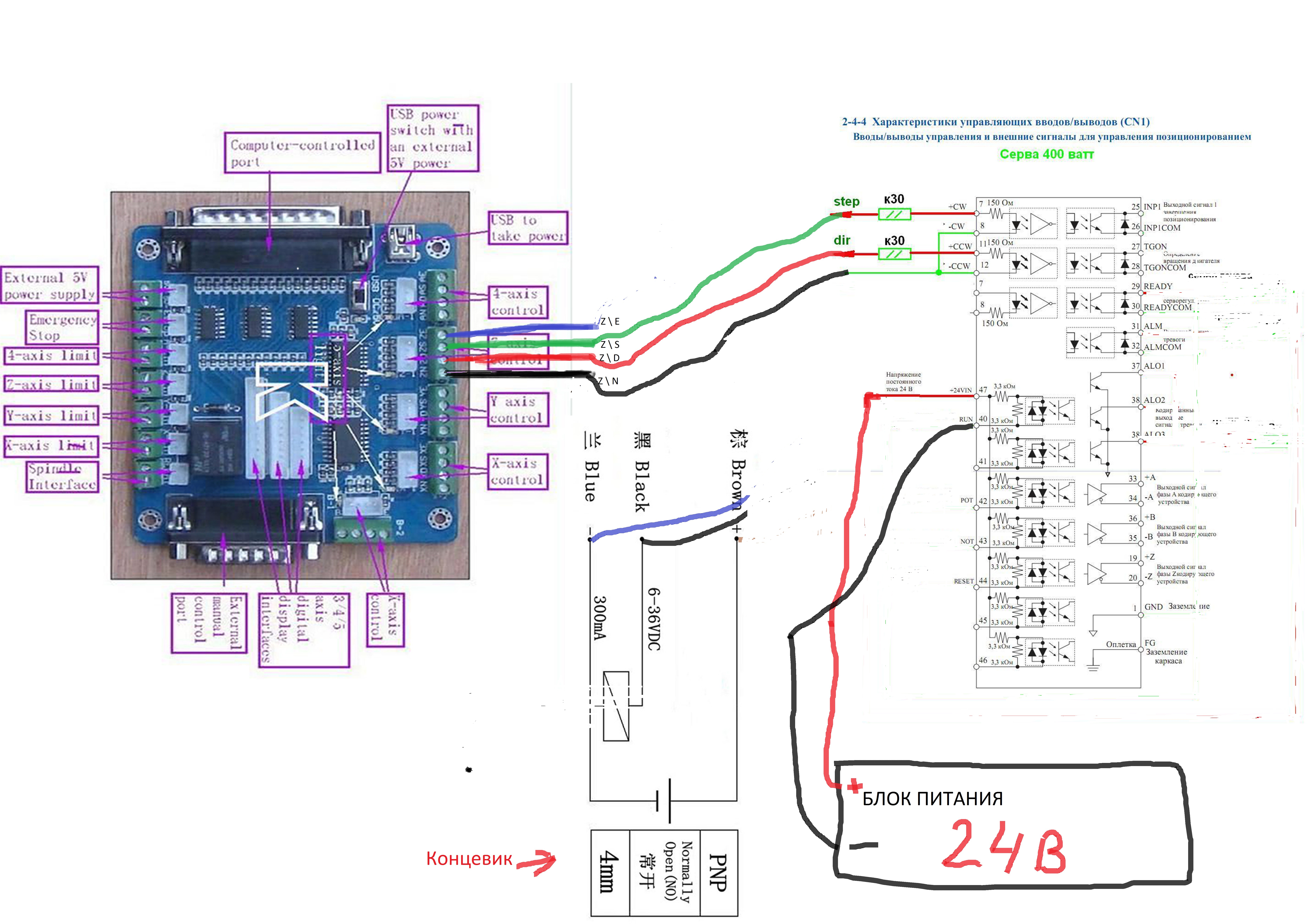

А возможно подключить сервопривод (Yaskawa SGDH-__AE) по Step/Dir или ещё как нибудь к контроллеру станка, для вкл/выкл и управления скоростью шпинделя, и как правильно настроить запуск шпинделя в mach3 ???

Вот, подключил я сервопривод (Yaskawa SGDH-__AE) по Step/Dir , для вкл/выкл и управления скоростью шпинделя и настроил в Mach3 ,
правда методом тыка всё делал,
так что не знаю всё-ли правильно ,
но по крайней мере работает по программе , запускается ,выключается и обороты как в G коде прописаны ставит.

А на шпиндель наверно Сервопривод с мотором , на 1,5 -2 Kw куплю, щас только с подключением разберусь.
Мотор думаю через муфту , на прямую к редуктору станка подсоединить , вот так:
IMG_0014.jpg (4666 просмотров) <a class='original' href='./download/file.php?id=33492&mode=view' target=_blank>Загрузить оригинал (1.02 МБ)</a>
Надеюсь мотор 1,5-2 Kw потянет , торцевую фрезу в диаметре 30-40мм при таком подсоединении ? :wik:
