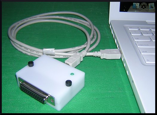

сборка (больше на разборку похоже)) емс под линукс ,виндовс ,и мак
http://www.ecklersoft.com/ers.html
Fedora 13
Ubuntu 10.04
Ubuntu 12.04
MacBook Intel OSX 10.6.4
MacBook Air 11" OSX 10.9.2
Windows XP
Windows 7
работает по USB (конечно с приблудой автора
"переходник" на пике... плюшки емс все убраны ...
Fedora 13
Ubuntu 10.04
Ubuntu 12.04
Windows XP
Windows 7
