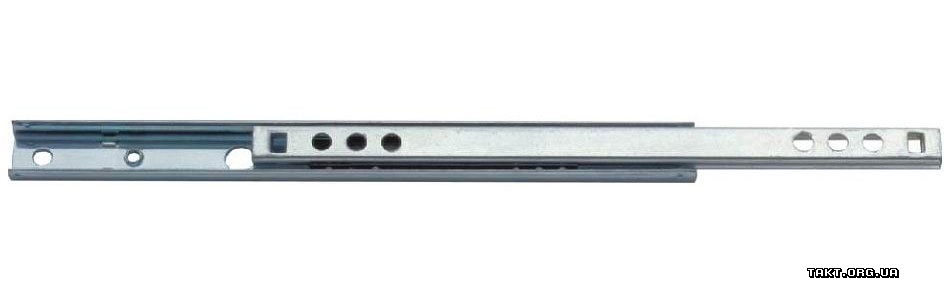

Мебельные направляющие.
Наверное все самодельщики думали об их использовании. Будем рассматривать шариковые направляющие - венец мебелестроения.
Направляющие бывают разных размеров и с разным ходом.
От маленьких с нагрузкой до 10кг и ходом от 150 до 550 мм, до больших с нагрузкой до 136 кг и ходом от 310 до 910 мм.
Но какими бы они хорошими не были, к сожалению практически ни на что не годятся. Сталь из которой они делаются очень мягкая из-за чего даже при маленькой нагрузке появляются крупные люфты. Эти люфты которые не получится компенсировать программно, т.к. они упругие и сильно зависят от нагрузки.
О классе точности здесь даже речи быть не может.
Плюсы:
Простота конструкции, простота крепления.
Очень маленькая стоимость (для небольших направляющих от 20 руб за 2 шт.)
Хорошая доступность (есть практически во всех магазинах мебельной фурнитуры)
Минусы
ЛЮФТЫ и этим все сказано.

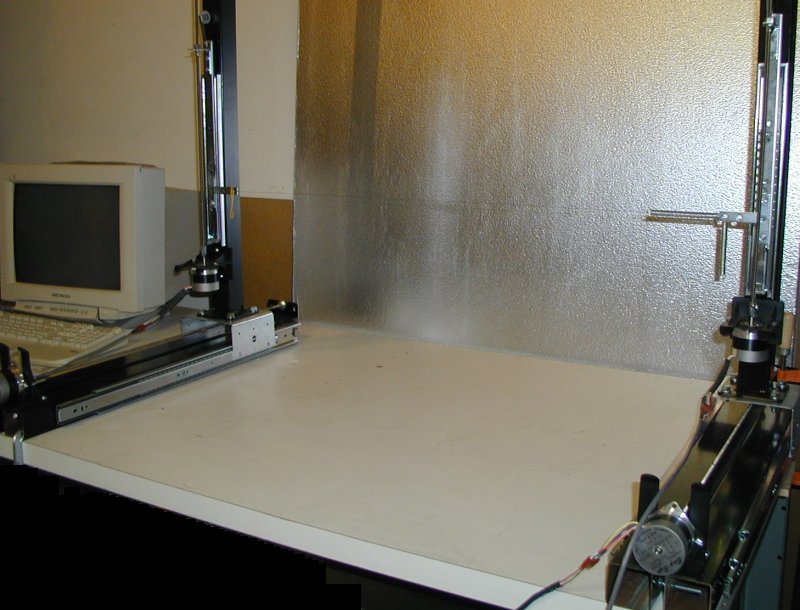

И варианты использования:
Простая пенорезка сделанная с помощью мебельных направляющих.
xytable1.jpg (22168 просмотров) <a class='original' href='./download/file.php?id=8&mode=view' target=_blank>Загрузить оригинал (85.43 КБ)</a>
Тут подробное описание ее разработки http://www.8linx.com/cnc/day1.htm

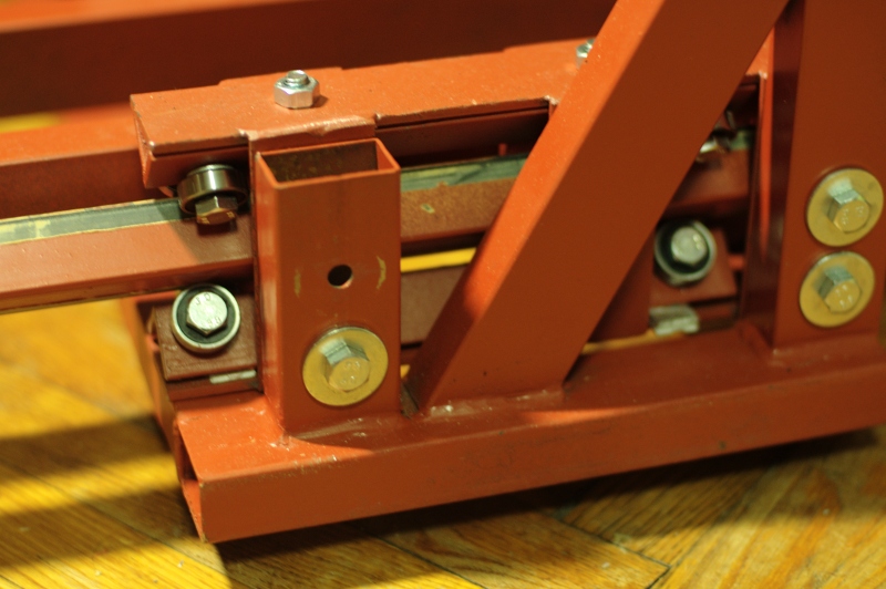

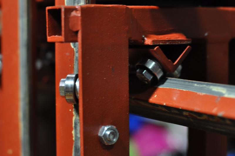

Рельсы из радиальных подшипников
В основу такой рельсы берутся обыкновенные радиальные подшипники и прямая рельса.
В качестве рельсы может выступать цилиндрические рельсовые направляющие, стальной прокат, алюминиевый профиль и даже кусок ДВП или дерева.
Подшипники обычно крепятся на винтах в каретке, которая обжимает рельсу.
Точность и возможности такой рельсы очень сильно зависит от выбора материала рельсы. Если брать промышленно изготовленные рельсы, то можно добиться неплохого результата. При использовании металлопроката, в особенности из чермета можно тоже добиться неплохих результатов, особенно, если их обработать на шлифовальном станке. Использование алюминиевого профиля спорно: многие утверждают, что на профиле будут достаточно скоро прокатываться дорожки, но я слышал несколько людей, которые используют такие направляющие для фрезеровки дерева, и говорят, что никаких дорожек не появляется и люфтов тоже нет. Кроме того обычно каретка содержит механизмы компенсации люфта. При этом преимуществом алюминиевого профиля является его относительная ровность по сравнению с черным металлопрокатом.
В интернете есть примеры создания рельсы из ДВП/ДСП, в некоторых случаях на них клеилась алюминиевая полоса, но по-моему эта конструкция будет недостаточно жесткой.
Подшипники можно использовать практически любые. Я использовал радиальные 8*22*7 (внутренний диаметр*внешний*толщина) и 6*15*5.
По стоимости: на каждую ось, точнее на каждую каретку нужно от 6 до 8 подшипников это около 8*15=120 руб. Стоимость каретки зависит от используемых материалов и их обработки. Стоимость оси при использовании черного проката и алюминия достаточно мала около 200 руб./м, при использовании цилиндрической рельсы, в зависимости от толщины: от 1000 руб/м за 16мм диаметр до 1500 руб./м за 25 мм диаметр.

Плюсы:
Достаточно простая конструкция.
Низкая стоимость конструкции.
Хорошая доступность комплектующих.
Неплохая точность.
Минусы:
Точность конструкции сильно зависит от направляющей.

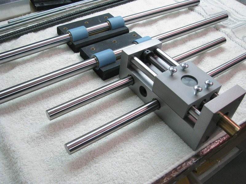

Рельса на втулках (подшипниках скольжения)
В основе этой рельсы лежит втулка, уменьшающая трение между кареткой и направляющей.
В качестве направляющей в основном выступают цилиндрические рельсовые направляющие. Можно использовать и другие прямые и гладкие детали, например шлифованные или крашенные отрезки метало проката или алюминиевый профиль. Но при этом нельзя рассчитывать на точность, долговечность и надежность конструкции.
Выбор материала втулки скольжения напрямую зависит от материала направляющей, и желаемых характеристик готового изделия.
В качестве материала втулки могут выступать баббит, бронзу, чугун, металлокерамика, тефлон (фторопласт), пластмассы, резина, капролон, текстолит.
В основном используются втулки из бронзы, капролона или графитированного капролона. Этот выбор обусловлен низким коэффициентом трения между сталью и этими материалами и достаточной высокой жесткостью материалов, простотой обработки, хорошей износостойкостью. Причем в промышленно изготовленных втулках чаще встречается бронза, чем капролон.
Бронзовые втулки достаточно часто встречаются в продаже и их проще купить, чем изготавливать самостоятельно. Капролоновые или фторопластовые можно достаточно просто изготовить самому. Если предполагаются силовые нагрузки, то втулки лучше поместить в стальные обоймы с возможностью зажима для компенсации люфта и износа втулки и рельсы.
К минусам данной конструкции можно отнести в первую очередь сам ее принцип - подшипники скольжения. Из этого вытекают высокие требования к рельсовой направляющей. Необходимость смазки рельсовой направляющей, при этом нужно учитывать, что на смазку легче налипает стружка и грязь чем на не смазанную, что может приводить к повышенному износу втулок и направляющих.
К плюсам можно безусловно отнести жесткость конструкции.
Плюсы:
Хорошая точность, при условии хорошей рельсовой направляющей
Хорошая жесткость конструкции
Простота изготовления
Минусы
Трение выше, чем у подшипников качения
Необходимость хорошей защиты рельсовой направляющей
Высокий износ
