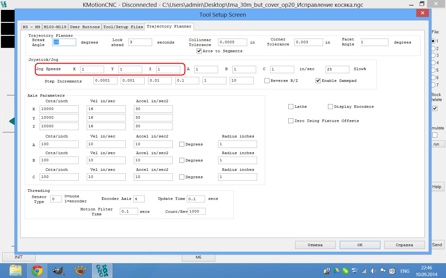

Возник новый вопрос. Настроил ось Х. Стрелками ездит нормально. А вот в программе если большой переезд рвет как сумасшедшая и входит в резонанс.
Вопрос: надо ограничить скорость холостых перемещений (где и как) или надо еще уменьшать ускорение и рывок. При тесте оси все номально. А вот при выполнении программы ось двигается быстрее чем при тесте да и ускорение заметно больше. Вопрос относится к кфлопу.

При тесте не успевает набрать максимальные обороты. В КмоушнСНС ограничьте перемещение по Джог.

ukr-sasha писал(а):При тесте не успевает набрать максимальные обороты. В КмоушнСНС ограничьте перемещение по Джог.
Джог относится к программе? Я его уменьшил но вроде без результата. Завтра еще попробую. :thinking:

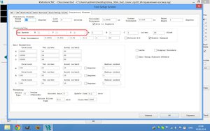

jog.jpg (10525 просмотров) <a class='original' href='./download/file.php?id=32972&mode=view' target=_blank>Загрузить оригинал (252.32 КБ)</a>
ukr-sasha
Сообщения: 3343
Репутация: 2181
Откуда: Киев, Украина
Re: Станок 1200х1200х170 проектирую...строю
Сообщение ukr-sasha »
Добавлю еще не совсем очевидную информацию: настройки моторов в файле инициализации (скорость, ускорение и толчок) действуют глобально, но при быстрых перемещениях Jog по G0 или стрелками добавляется ограничение скорости, обозначенное выше на картинке; и далее при движении по программе по G1, G2, G3 действуют свои ограничения скорости и ускорения (на той же картинке Axis Parameters),которые накладываются на глобальные, и уже здесь толчок (Jerk) не учитывается.
Но если ось входит в колебательный процесс при движении, то параметры ПИД и ускорения с толчком подобраны не оптимально.
