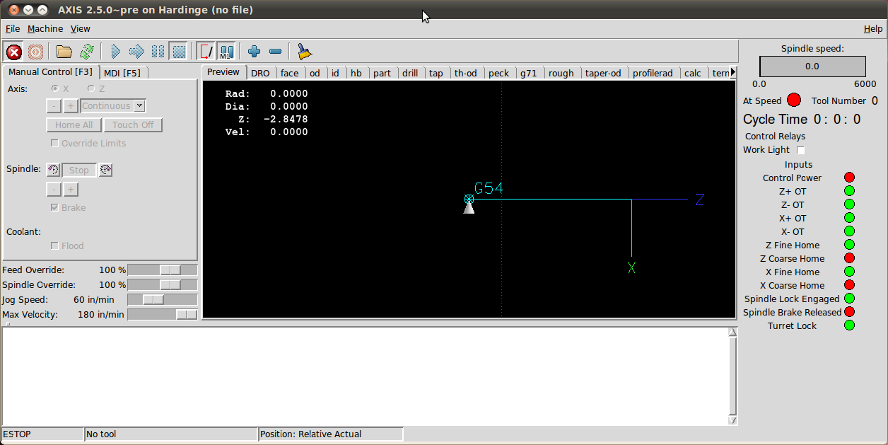

Прописать в ini файле в секции [DISPLAY] пути к этим файлам:
(пример из моего ini файла)
[attachment=10]Screenshot-7.png[/attachment][DISPLAY]
USER_COMMAND_FILE = /home/nkp/emc2/ngcgui/ngcgui_tst/tkapp.py
NGCGUI = /home/nkp/emc2/ngcgui/ngcgui_tst/ngcgui.tcl
TKAPP   = /home/nkp/emc2/ngcgui/ngcgui_tst/ngcgui_app.tcl
TKAPP   = /home/nkp/emc2/ngcgui/ngcgui_tst/ngcgui_ttt.tcl
Обратите внимание: : ngcgui_app.tcl должен предшествовать ngcgui_ttt.tcl
Теперь создаем нашу первую вкладку следующей строкой - пока без названия: Запускаем,проверяем: Настройка
Теперь создаем сам файл подпрограммы для нашей вкладки.
Он должен быть такого вида: имя- имя подпрограммы,имя файла и название нашей вкладки.
тело подпрогр- g-код, который мы напишем.
Назовем файл lathe (пример будет из токарной обработки): Окончание файлов должно быть .ngc
Помещаем наш файл lathe.ngc в папку прописанную в ini [DISPLAY]PROGRAM_PREFIX и прописываем путь к ней там же: Проверяем: Кстати,загружаемый по умолчанию EMC файл можно изменить в ini [DISPLAY]
если прописать так
не загр. ничего.(как на скриншоте выше.)

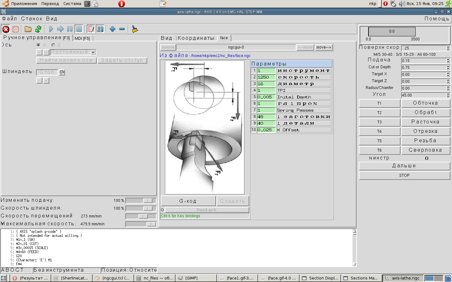

Запускаем,на вкладке нажимаем "Create feature" ,потом "Finalize"
Получаем запрограммированную траекторию: Описание

В файле ngcgui.tcl
ограничение на размер png здесь
  # common to any instance items:
  set ay(any,app)                ngcgui
  set ay(any,entrykeys,special)  {x X y Y z Z a A b B c C u U v V w W d D}
  set ay(any,dir,just)           "/tmp/ngcgui_bak" ;# set to "" to disable
  set ay(any,aspect)             horiz
  set ay(any,font)               {Helvetica -10 normal}
  set ay(any,width,comment)      12
  set ay(any,width,varname)      12
  set ay(any,img,width,max)   320 ;# subsample image to this max size
  set ay(any,img,height,max)   240;# subsample image to this max size
Сообщения: 8167
Репутация: 1589
Re: ngcgui
Сообщение nkp »
Оптимально подходит размер изображения 850*700: Можно использовать .png,.gif,.jpg,.pgm.
Сообщения: 8167
Репутация: 1589
Re: ngcgui
Сообщение nkp »
Установил доп пакет шрифтов
Прописывая в ini
NGCGUI_FONT = Arial -10 normal
пробл не решил
Прописал непосредственно в ngcgui.tcl вместо
-font $::ngc(any,font)
-font Arial
      # use entry since it can be expanded by user to see overfill
        if {$::ngc(any,width,varname) != 0} {
          set l [entry $fdata.[qid] -state readonly  -font Arial \
                -textvariable ::ngc($hdl,arg,name,$num) \
                -takefocus 0 -justify right -relief groove \
                -width $::ngc(any,width,varname)]
          pack $l -side left -fill x -expand 0
        set tvar ::ngc($hdl,arg,value,$num)
        set e [entry $fdata.[qid] \
              -width $ew \
              -font $::ngc(any,font) \
              -textvariable $tvar\
              -validate     all\
              -validatecommand \
                [list ::ngcgui::validateNumber $hdl $tvar %W %s %P]]
        foreach k $::ngc(any,entrykeys,special) {
          bind $e <Key-$k> \
             [list ::ngcgui::entrykeybinding %K %W ::ngc($hdl,arg,value,$num)]
        if [info exists ::ngc(embed,axis)] [list updownkeys $e]
        set ::ngc($hdl,arg,entrywidget,$num02) $e
        pack $e -side left
               -textvariable ::ngc($hdl,arg,comment,$num02) \
               -takefocus 0 -relief groove \
               -width $::ngc(any,width,comment)\
        pack $l -side left -fill x -expand 1
Результат:

Чтоб увеличить число используемых полей ввода:
1.Добавляем в o-код строки (у меня по высоте влезло 18 )
o<faceeeeeeeeeeeeee>sub
#<tool> = #1 (= 1 инструмент)
#<rpm> = #2 (= 1250 скорость)
#<diameter> = #3 (=16 диаметр)
#<tpi> = #4 (=1 шаг резьбы)
#<inital_depth> = #5 (= 0.005глубина)
#<thread_depth> = #6 (= 1 глуб за 1 проход)
#<spring_pass> = #7 (=1 **********)
#<z_start> = #8 (= 48 L заготовки)
#<z_end> = #9 (=40 L детали)
#<x_1> = #10 (= 0.025 X компенсация)
#<x_2> = #11 (= 0.025 X компенсация)
#<x_3> = #12 (= 0.025 X компенсация)
#<x_4> = #13 (= 0.025 X компенсация)
#<x_5> = #14 (= 0.025 X компенсация)
#<x_6> = #15 (= 0.025 X компенсация)
#<x_16> = #16 (= 0.025 X компенсация)
#<x_17> = #17 (= 0.025 X компенсация)
#<x_18> = #18 (= 0.025 X компенсация)
2.В файле ngcgui.tcl подправляем:
  # fixed initializations
  set ::ngc(any,pentries)       18 ;# number of entries in positional frame
Получаем: Изменение цвета элементов:
                                   ;# 30 max positional parameters
                                   ;# 3 frames max so must have pentries >=10
  set ::ngc(any,pollms)         2000
  set ::ngc(any,wait_restart)   0  ;# for alternate behavior
  set ::ngc(any,color,black)    black                              ;# цвет шрифта в полях  ввода
  set ::ngc(any,color,stdbg)    #dcdad5                        ;# цвет полей ввода после изменения дефолтных параметров
  set ::ngc(any,color,title)    lightsteelblue2                      ;# цвет фона "Параметры"
  set ::ngc(any,color,vdefault) darkseagreen2          ;# цвет полей ввода
  set ::ngc(any,color,readonly) gray
  set ::ngc(any,color,ok)       green4            ;#цвет подсказки
  set ::ngc(any,color,single)   palegreen    ;#цвет шрифта в   закладке( измен при наж "G-код")
  set ::ngc(any,color,multiple) cyan
  set ::ngc(any,color,feature)  lightslategray  ;#цвет  закладки  (измен при наж "G-код")
  set ::ngc(any,color,prompt)   blue3   ;#Из файла ..........

Сообщение nautilus »
nkp, ты как на это наткнулся? есть какое-то описалово ngcgui.tcl -файла?
Последний раз редактировалось nautilus 15 янв 2012, 17:15, всего редактировалось 2 раза.
nautilus
Сообщения: 17
Зарегистрирован: 04 янв 2012, 17:14
Re: ngcgui
