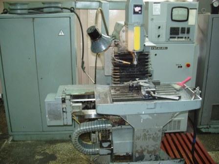

Не ну а чё, я писал в своё время ручками, на компе еще ладно, а вот, когда на стойке набираешь, да еще на такой 2С42-65 (на фото ниже) — это конечно да Изображение
Справа стойка 2С42-65 (5170 просмотров) <a class='original' href='./download/file.php?id=32632&mode=view' target=_blank>Загрузить оригинал (25.52 КБ)</a>

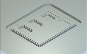

УП готовил в арткаме 2008.Визуализация в арткаме показывала послойное снятие материала.
Безымянный.jpg (5107 просмотров) <a class='original' href='./download/file.php?id=32730&mode=view' target=_blank>Загрузить оригинал (57.33 КБ)</a>
Поставил толщину заготовки 10мм,на сколько выше пошла фреза хорошо видно.Менял толщину заготовки,завышение всегда было равно ей.

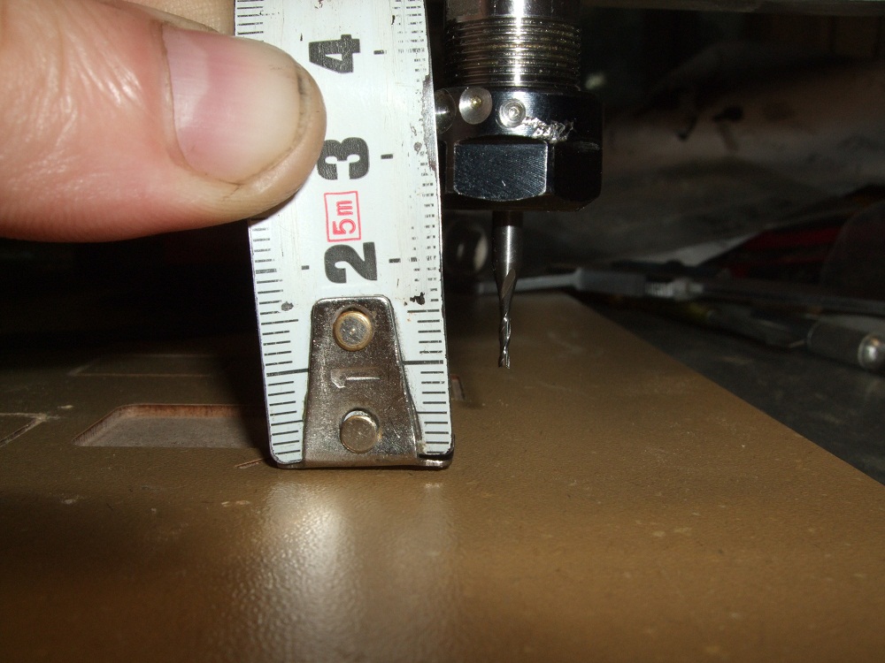

На следующем фото результат добавления "минуса" к координате по Z.
DSCF0749.JPG (5107 просмотров) <a class='original' href='./download/file.php?id=32729&mode=view' target=_blank>Загрузить оригинал (262.51 КБ)</a>
