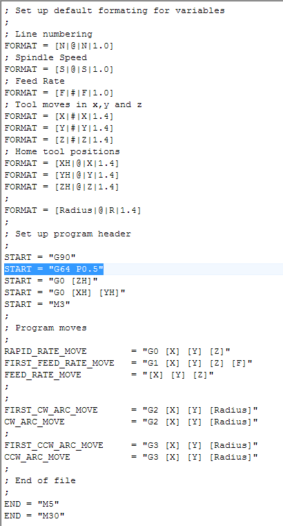

Спасибо всем разобрался я не правильно вписывал команду G64 P0.5 в место ноля прописывал букву О и команда не срабатывала еще рас и звените :D спасибо и еще можно прописать в настройках linuxcnc команду G64 P0.5 чтоб она сработала с запуском программы
Re: Как ускорить 3D Ооброботку
ivanmolla писал(а):Спасибо всем разобрался я не правильно вписывал команду G64 P0.5 в место ноля прописывал букву О и команда не срабатывала еще рас и звените :D спасибо и еще можно прописать в настройках linuxcnc команду G64 P0.5 чтоб она сработала с запуском программы
Проще прописать ее в файле настроек постпроцессора.

можете подскакать в какой строке

ivanmolla писал(а):можете подскакать в какой строке
Полагаю, так пойдет:
michael-yurov писал(а):Полагаю, так пойдет:
при условии что где нибудь он хитро сам не втыкает этот код :)
