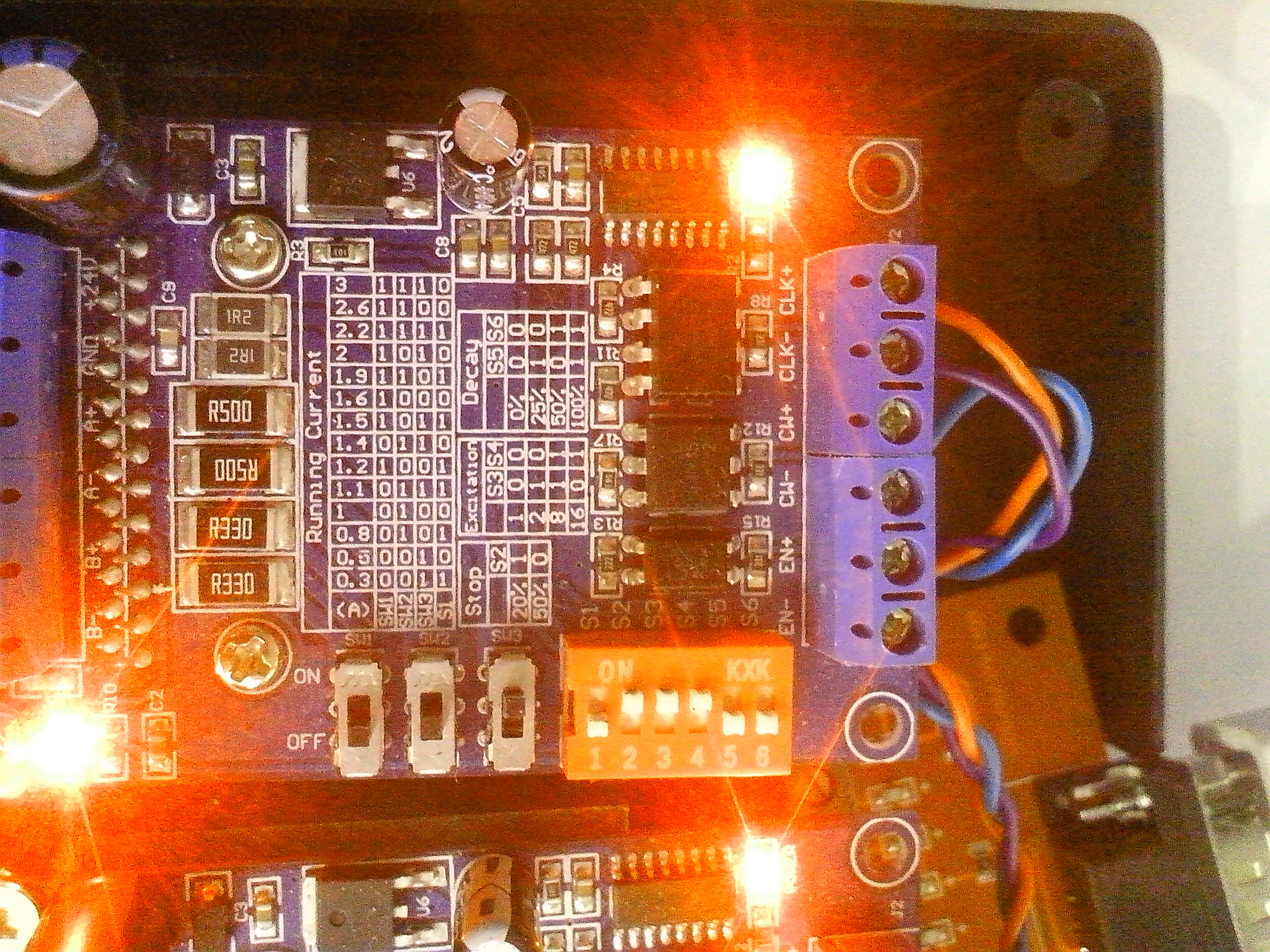

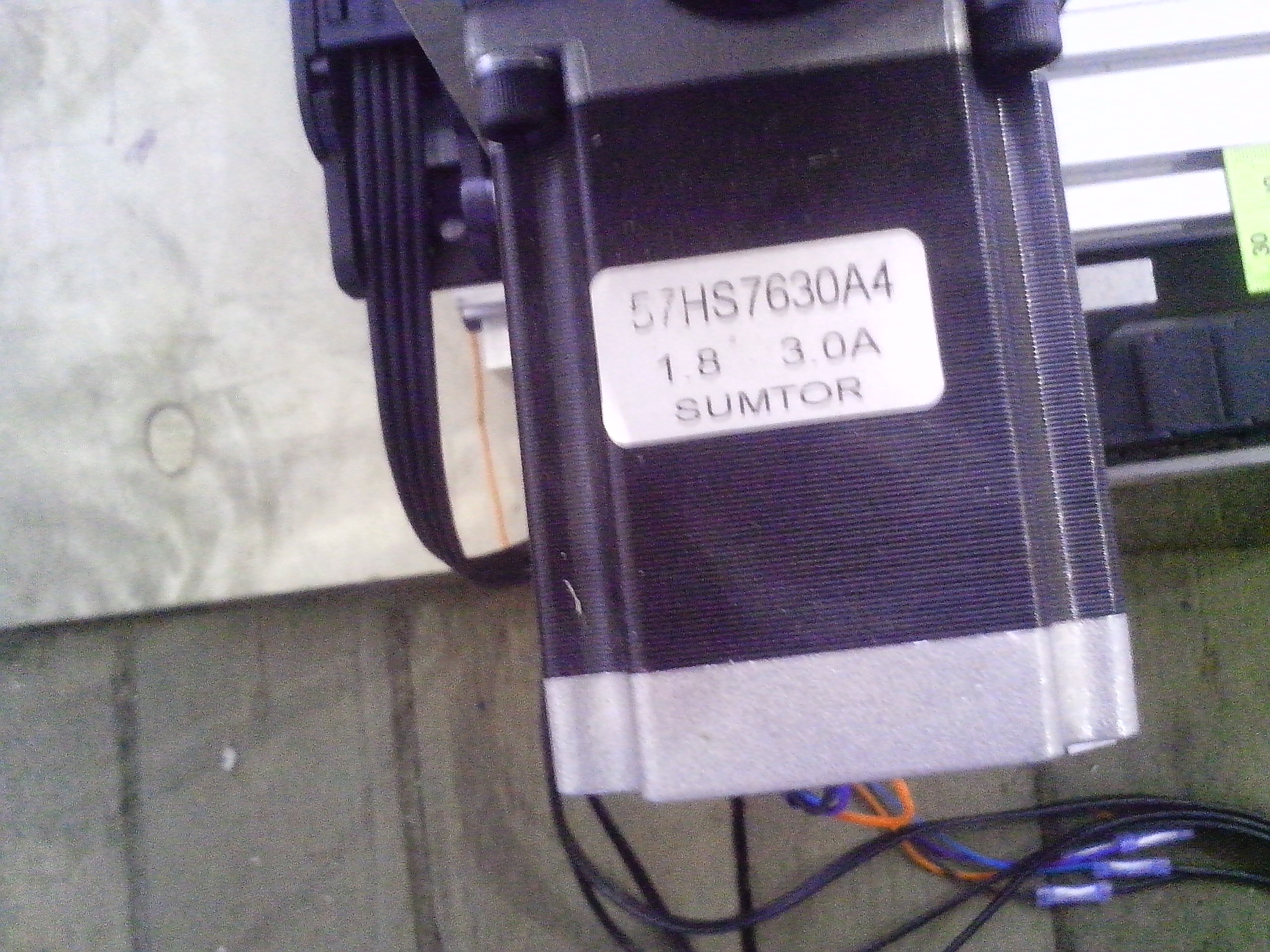

Сообщение atom12 »
sertix писал(а):Это как? Допустим шаг винта 5мм, микрошаг 16. Тогда 200х16=3200, 3200/5=640, 1/640=0,0015625.
Вроде бы все правильно.
ставлю такие значения у меня оси например вместо 10мм проезжают 20мм ,если уменьшить в два раза то моторы вообще не крутят оси просто звук издают
драйвер (2812 просмотров) <a class='original' href='./download/file.php?id=32313&mode=view' target=_blank>Загрузить оригинал (1.26 МБ)</a>

двигатель (2812 просмотров) <a class='original' href='./download/file.php?id=32314&mode=view' target=_blank>Загрузить оригинал (904.19 КБ)</a>
двигатель

SW1, SW2 переведи в положение ON, у тебя моторы на 3А, а не 0,5А! Деление шага на драйвере стоит 8, твое значение 0,003125

sertix писал(а):SW1, SW2 переведи в положение ON, у тебя моторы на 3А, а не 0,5А! Деление шага на драйвере стоит 8, твое значение 0,003125
спасибо сегодня попробую
